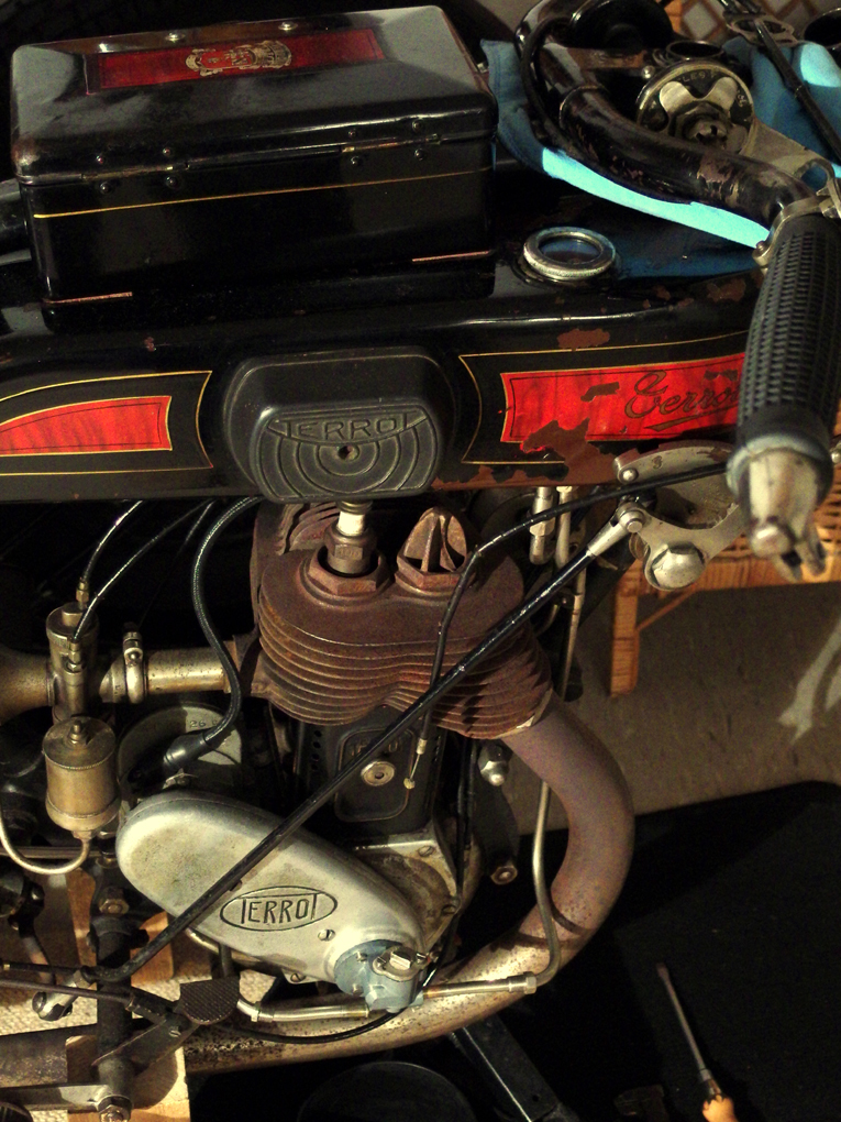

Meine Terrot hat das Schauglas im Tank. Da wird das Öl ´nuff gepumpt und tröpfelt dann von oben runter in den Motor. Sieht man auf dem Bild ganz gut. Soll wohl bei tiefen Temperaturen nicht ganz optimal sein, die Lösung. Einen Ölabsperrhahn hat sie nicht - kann man dann immerhin nicht vergessen. Vielleicht rüste ich den nach, sie lässt sonst immer leicht unter sich. Ich vermute, dass beim Antrieb der Ölpumpe immer ein wenig Öl rauskommt. Die Verschraubungen sind dicht.
