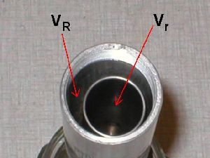

Ich dachte immer, die Konis wären Einrohr-Dämpfer mit ordentlich Innendruck.
In der verlinkten Reparaturbeschreibung ist zu sehen, daß es Zweirohrdämpfer sind, im verlinkten wikipedia-Artikel gibt's eine Animation dazu (Abbildungen aus den verlinkten Seiten).

In diesem Bildchen stimmt was nicht. Hydrauliköl lässt sich nicht so stark dekomprimieren...
Ist der Zylinder, in dem der Dämpferkolben läuft, nach oben/innen offen? Jedenfalls stimmt das was oberhalb des Kolbens abläuft, nicht mit dem wirklichen Leben überein...

Beitragvon dirk » Di 20 Mär, 2018 08:45
Ist vielleicht der das Volumen der eintauchenden Kolbenstange nur übertrieben wiedergegeben?

Beitragvon SR oldman » Di 20 Mär, 2018 09:18
Hier nochmal der Link von Straßenschrauber https://de.wikipedia.org/wiki/Sto%C3%9Fd%C3%A4mpfer, dort steht...
Im Bewegungsmodell des (Zweirohr-)Stoßdämpfers wird gezeigt, wie sich mit der Ein- und Auswärtsbewegung der Kolbenstange der Ölspiegel im Stoßdämpfer hebt und senkt. Die Bewegung des Ölspiegels ist aber stark übertrieben dargestellt. Der Hub des Ölspiegels ist größer als der Hub der Kolbenstange. Das entspricht weder den Abmessungen des Modells noch den Verhältnissen in einem wirklichen Pkw-Dämpfer.
