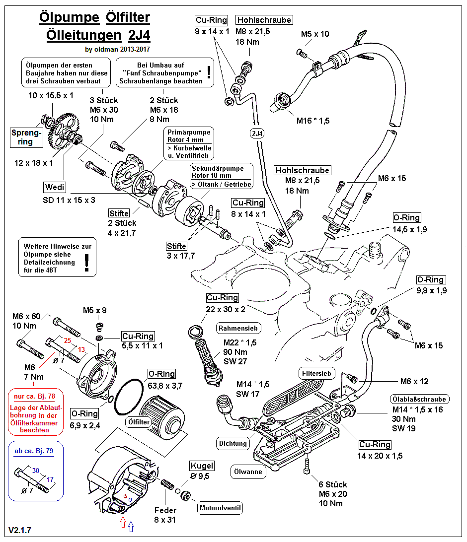

Hier eine Zeichnung vom oldman (allerdings SR500 2J4, Ölkreislauf ist dem der XT sehr ähnlich).
Oldmans Zeichnungen immer aktuell als pdf: http://ratpak.de/OLDMANBILDER/oldman.pdf

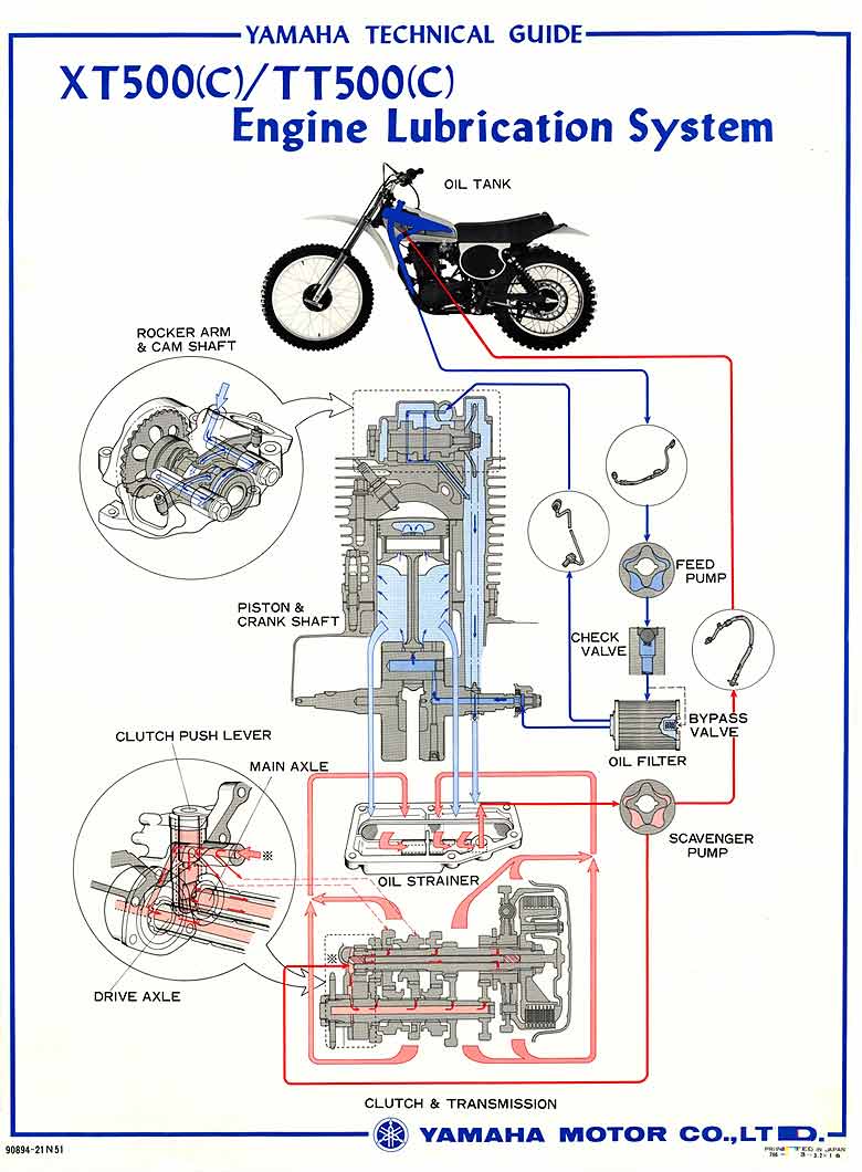

Beitragvon Straßenschrauber » Mo 16 Apr, 2018 22:08
Hier eine Zeichnung zum Ölkreislauf (XT500), der Ölfilter ist gut zu erkennen, auch, daß die geschlossene Seite mit dem Bypass-Ventil nach außen zeigt.
Wobei mir diese Zeichnung damals bei der Frage nach der Montage des Ölfilters auch nichts genützt hat.
Aber sie ist dekorativ.
