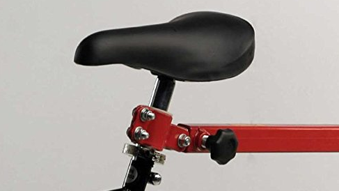

Uns ist eine Tandemstange fürs Kinderradabschleppen zugelaufen (eine "Koala"). Zugfahrzeugseitig ist die an der Sattelstütze angelenkt:
Screenshot 2018-04-17 09.22.30.png (100.11 KiB) 1895-mal betrachtet
Die rote Blechschelle dreht sich dabei um die Sattelstütze, zu deren Schutz eigentlich eine Hülse dabei sein sollte. Unterhalb des Blechdingens ist noch eine zweiteilige Klemme, die das Blechding auf Höhe halten soll.
Da diese Hülse fehlt: was nehm' ich da denn am g'scheitsten? Die Sattelstütze ist aus Alu und hat einen Durchmesser von 31,5 mm. Die Klemmschelle klemmt über einen sehr weiten Bereich, ist dabei aber nicht sauber rund.
Ich hätte zum Beispiel sowas gefunden: https://www.igus.de/product/64?ArtNr=GF ... gJnzfD_BwE - das gibt es da wahlweise auch ohne Bund, und auch in anderen Qualitäten.
Ist das jetzt mit Kanonen auf Spatzen geschossen? Hat jemand eine bessere Idee? Mach' ich mir schlicht zuviel Kopp? :gruebel:
Dankbar für jegliche Anratungen,
B.

Bastel irgend eine Hülse aus Blech
War jahrelang mit einet Trailgator Stange unterwegs. Die hatte auch nur geschlitzte Hülsen mit verschiedenen Stärken zur Anpassung an die Sattelstütze​.

Hab überlesen das die Sattelstütze​ der Drehüunkt ist. Dann besser eine einteilige Hülse, aus z.b. POM.
Und ja, du machst dir zuviel Gedanken​.

Ideal wäre eine Kunststoffbuchse auf Maß gedreht, mit Bund damit es nicht rausrutscht, aus POM oder Teflon oder Polyamid.
Irgendwelche Distanzbuchsendinger sind meistens aus etwas weicherem, das würd ich nicht nehmen, weil dieses Gelenk das einzige ist was das angehängte Radel vor dem Kippen bewahrt. Ziemlich nervig, wenn das geschleppte Radl immer von links nach rechts kippelt. Also je passgenau (+geschmiert) desto gut. Und ich würde die komplette Höhe ausnützen.

Bosch, wenn Du mir eine verwendbare Zeichnung schickst, dann dreh ich Dir das Teil aus POM.
