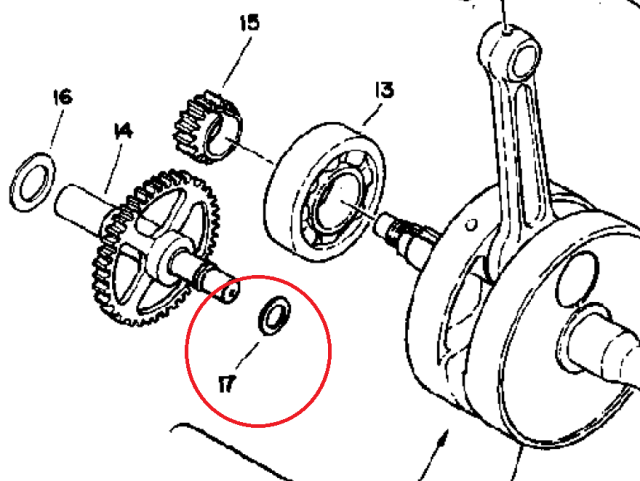

Beitragvon SR oldman » Sa 21 Apr, 2018 17:06
Bei mir steht ein XT Motor, wo auf der Unterbrecherwelle die hintere Distanzscheibe fehlt (Nummer 17 in der Zeichnung) ...mir würde es weiterhelfen wenn jemand die Maße der Scheibe parat hat.

Beitragvon mike58 » Sa 21 Apr, 2018 21:59
Hi Peter,
die Scheibe, 16 hast du die 17 ist ählich, Kupplungsdeckel drauf Uhr drauf, an Welle ziehen dann weißt du Dicke fast spielfrei ausdistanzieren, Dichtung von Kupplungsdeckel nicht vrfessen.

Beitragvon motorang » So 22 Apr, 2018 05:11
https://www.xt500.org/68eustw03ihkmsez/ ... be#p117661
Scheibe Zahnrad / Motorgehäuse, Innendurchmesser 9,3 mm, Außendurchmesser 17 mm, t= 1 mm
Scheibe Zahnrad / Kupplungsdeckel 15,8x24x1,5
Ohne Gewähr, weil nur abgeschrieben

Beitragvon SR oldman » So 22 Apr, 2018 06:34
motorang hat geschrieben:Scheibe Zahnrad / Motorgehäuse, Innendurchmesser 9,3 mm, Außendurchmesser 17 mm, t= 1 mm
Ging ja fix, mit den Angaben komme ich zurecht. Danke
Die Scheibe 16 ist vorhanden (15,7x24x1,5), die Maße kann ich so bestätigen. Für die andere werde ich dann mal was in 1mm Ausführung suchen und mit fühlendrückenmessengegenchecken.

Beitragvon SR oldman » Mo 23 Apr, 2018 13:53
SR oldman hat geschrieben:...fühlendrückenmessengegenchecken.
Der Vollständigkeit halber, eine Scheibe in 1mm Stärke passt perfekt.
