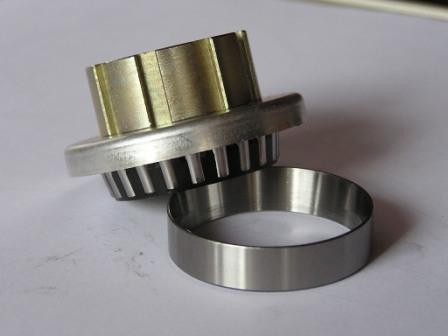

Aus der Einbauanleitung von Emil Schwarz, die hab ich damals befolgt, und es hat ja lange gehalten:
Nach dem Einbau der unteren Gabelbrücke die Einstellmutter mit Lager ungefähr mit 3-5Nm anziehen.
Als nächstes wird die obere Gabelbrücke montiert und je nach Typ die Zentralmutter oder Schraube montiert dabei leicht angezogen, nun werden die Standrohre in die Brücken eingesetzt, in der Höhe ausgerichtet und an der Oberen Gabelbrücke geklemmt, danach Fahrzeug komplett montieren ( Rad, Bremse usw.) ausgenommen Klemmung der unteren Gabelbrücke Zentral- Mutter oder Schraube anziehen ( 100- 120 Nm).
Gabel mehrere Male von Anschlag zu Anschlag drehen damit Rollen im Lager zurückgedrückt werden und an der Borde des Innenrings anliegen nun wird die Gabel an einen Anschlag geschwenkt dann vom Anschlag weg auf halb eingeschlagen positioniert dann Lenker loslassen, Gabel muß zum Anschlag fallen, danach Gabel zur Mitte drehen nun Gabel auf halb eingeschlagen stellen, loslassen, Gabel muß stehen bleiben darf nicht an den Anschlag fallen.
Sollte Sie Lagereinstellung ändern müssen, Zentralmutter oder Schraube lösen danach Nutmutter in kleinen Schritten ( halbe Nutbreite ) verstellen danach Zentralmutter oder Schraube mit dem gleichen Drehmoment wieder anziehen und wieder prüfen, ( Prüfung nur mit angezogener Zentralmutter oder Schraube durchführen ) sollte Einstellung stimmen werden die Klemmschrauben der unteren Gabelbrücke angezogen.
Nach diesen Maßnahmen wird eine Probefahrt durchgeführt sollte die Lagereinstellung zu fest sein so können Sie mit 30-50 km/h bei ebener Straße nicht richtig geradeaus fahren, sollten Sie sich Ihrer Sache nicht sicher sein und meinen es wäre zu lose, so ziehen Sie so lange an bis Sie bei 30-50 km/h nicht mehr geradeaus fahren können, nun lösen Sie in Schritten halber Nutbreite und machen nach jedem Schritt eine Probefahrt, bis es sich bei dieser Geschwindigkeit einwandfrei geradeaus fahren lässt.
LKL für SR500, eliminiert Spiel am Lenkdorn. Untermaß zum Einkleben lieferbar, eliminiert unrundes Lenkrohr.
