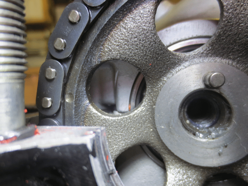

Motor ist raus. Zylinderkopf ist runter. Kipphebel schauen sehr gut aus. Ich möchte die Ventile nicht ausbauen da ich den Kompressionsdruck schon gemessen habe und der gut war, hoffe ich dass alles ok ist. Die Markierung am Zahnrad der Nockenwelle steht bei F des Polrades, auf selber Ebene wie Zylinderoberkannte. Also Falsch.

Organ hat geschrieben:Die Markierung am Zahnrad der Nockenwelle steht bei F des Polrades, auf selber Ebene wie Zylinderoberkannte. Also Falsch.
Vorausgesetzt das Polrad ist richtig montiert, dann haut das mit dem einem Zahn in der Kette nach rechts verhängt schon hin ...schaut im OT wie auf dem Foto aus, bei F steht die Markierung dann immer ein wenig über der Gehäusekante. Viel Erfolg
Nur am Rande ...wenn ich mit so einem Fall zu tun hätte und das Polrad nicht selber montiert habe, würde ich auf die Genauigkeit der Polradmarkierungen nix geben. Aussagekräftiger ist da der OT Zeiger am unteren Steuerkettenzahnrad!
