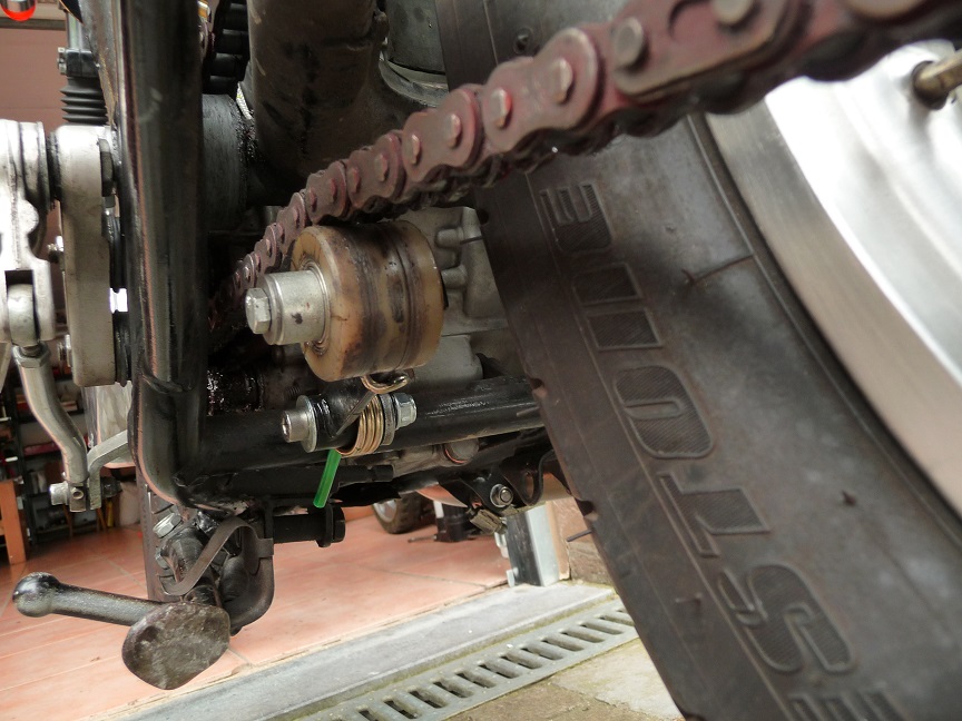

motorang hat geschrieben:Zum Kettenspanner ein paar Details, das ist ein Teil von einem Quad, um kleines Geld aus Ebay.
Findet sich dort unter "Bashan 200 - BS07 - BS200S-7 Kettenrolle Kettenspanner komplett" von narin-design
Ich hab den Spanner heuer im Fühsommer draufgebaut. An die Halterung vom Auspuff-Flammtopf. Er beruhigt die Kette sehr schön, das Schlagen der Kette innen am Kettenschutz ist weg.
Im Januar war er tot - die nicht gedichteten Kugellagerchen sind festgerostet (bin im November öfter mal Autobahn gefahren, über Weihnachten hat wohl das Salz seine Arbeit erledigt).
Ein weiterer Nachteil offenbarte sich bei den Vorbereitungen fürs Tauerntreffen: die Spannrolle läuft genau da, wo bei meinem Winter-Hinterrad die Schneekette läuft.
So schaut der aus:

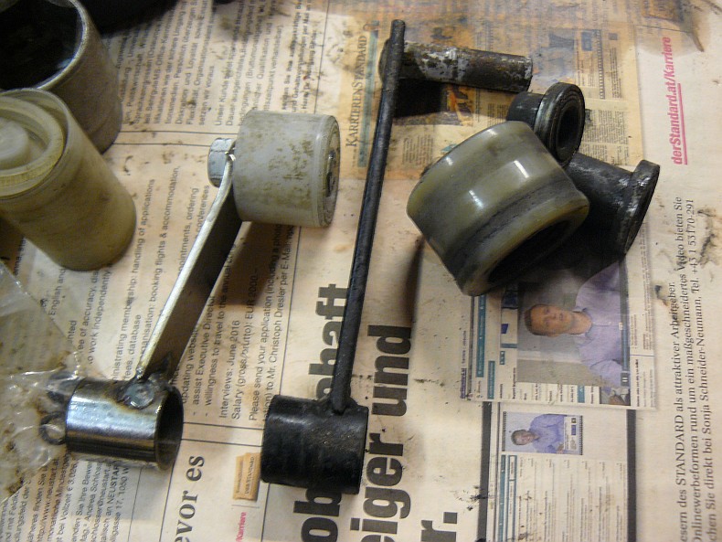

Also hab ich flugs einen neuen Spannerarm gebaut, aus V2A:
Der ist etwas kürzer, daher VOR der Schneekette statt neben ihr, und die Spannung ist bei gleicher Feder höher. Die Kettenrolle hab ich mir aus Polyamid gedreht, mit Lagersitzen für 608er Kugellager (die ich sehr preiswert bekomme, oder etwas teurer und mit Abdichtung).
https://www.neuhold-elektronik.at/catshop/product_info.php?products_id=567
Jetzt klappt es auch mit der Kette.
Den Arm hab ich gleich passend gebogen, so dass ich ohne Beilagen auskomme. Dazu war die Spannerfeder im Schraubstock nachzubiegen, was diese ohne Murren ertrug.
