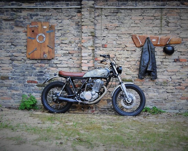

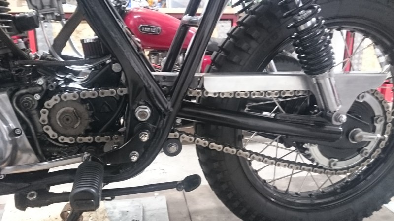

Beitragvon Straßenschrauber » Do 14 Jun, 2018 23:27
Zum Schluß noch ein, zwei Bilder von der SR:
