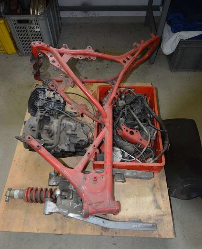

Ich denke mir schon lange, dass ich für eine "richtige" Ausfahrt KEIN passendes Motorrad habe.
Einige sind mir einfach zu schade um sie einfach (z. B. auf der TET) einen Hang hinunterzuwerfen, andere sind zu störanfällig oder viel zu schwer.
Neulich ist mir dann eine XT600Z, eine 34L, zugekommen, ideal. Leichter als andere, stark genug für meine Zwecke und hin (hinig).
Eigentlich habe ich blind einen Haufen Teile gekauft der laut Verkäufer "Garantiert i.O. und komplett ist".
Diese Woche habe ich mir Zeit genommen den Haufen Teile zusammenzuschrauben.
Es hat sich natürlich herausgestellt, dass viele Teile fehlen.
Zum Glück hatte ich zumindest eine passende Gabel von einer WR400F.
Die Gabel passt ganz gut, nur der fehlende Tank macht mir etwas Sorgen.

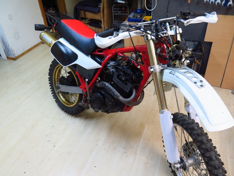

Die Bilder zeigen meine Kauf und den Status nach der ersten Probefahrt heute.
Am Wochenende möchte ich noch die Elektrik bzw. Scheinwerfer u. Blinker montieren.
Weiter werde ich aber leider nicht kommen.
Mir fehlt ein kostengünstiger Tank.
Kann mir jemand einen kostengünstigen Tank empfehlen.
Eine Verkäuferin habe ich auf Ebay-Kleinanzeigen gefunden, die meldet sich aber nicht zurück.
Motoritz hat einen der leider mehr kostet als das Motorrad wert ist.
Aber vielleicht passt ja ein komplett anderer Tank....
Mehr Bilder: https://drive.google.com/open?id=1I8oQ1 ... qNDtA00kC9

Beitragvon Wauschi » Fr 22 Jun, 2018 08:12
Uwe, der Aufbau ist nichts Besonderes.... Puzzle für Erwachsene.
Aber die fette Gabelbrücke und gut gehende Bremsen freuen mich schon :-D
Das hat nicht jeder.

Re: Ich schraube mir jetzt ein Spassmobil, eine XT600,...
Beitragvon schnupfhuhn » Fr 22 Jun, 2018 11:12
Was für eine Gabel ist das? Paioli?
Beiträge: 4169
Beitragvon lallemang » Fr 22 Jun, 2018 11:58
WR450F sollte Kayaba sein
Beiträge: 18143
Beitragvon schnupfhuhn » Fr 22 Jun, 2018 12:47
ah, überlesen... :smt015 ich Schnarcho
Beiträge: 4169
Beitragvon Maybach » Sa 23 Jun, 2018 11:11
Die ist auch in der TT600S drin ...
Und in meiner TT600E. :-D
Gutes Teil!
Beiträge: 9790
Beitragvon Aynchel » Sa 23 Jun, 2018 11:26
wie hat das mit dem Lenkeinschlag hin ?
bei 48er USD von WP gibt es meist Probleme
und wie ist es mit der Lenkkopfhöhe ?
die 48er WP baut recht kurz
deshalb hab ich in meiner blauen BIG eine 50er Extrem richtigherum Gabel
Beiträge: 4854
Beitragvon Wauschi » So 24 Jun, 2018 08:13
Der Einschlag und Anschlag funktionieren besser als original.
....aber noch habe ich keinen Tank montiert.
Was ist das für eine Höhe?
Der Lenkkopf ist unverändert. Die Lager sind die originalen. Die Lenkerhöhe und Position ist unverändert.
Gerne kann ich was für dich vermessen.

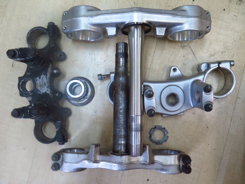

Beitragvon lallemang » So 24 Jun, 2018 09:07
Ähnliche (oder selbe?) Frage: Der Lenkdorn der Kayababrücken ist scheint's 2cm länger. :gruebel:
Pa§t trotzdem? Distanzstück? Getauscht?
Beiträge: 18143
Beitragvon Myke » So 24 Jun, 2018 18:24
nun ja, ich meine am ersten bild oben einen spacer zu erkennen. stilecht rot eloxiert. :gruebel:
