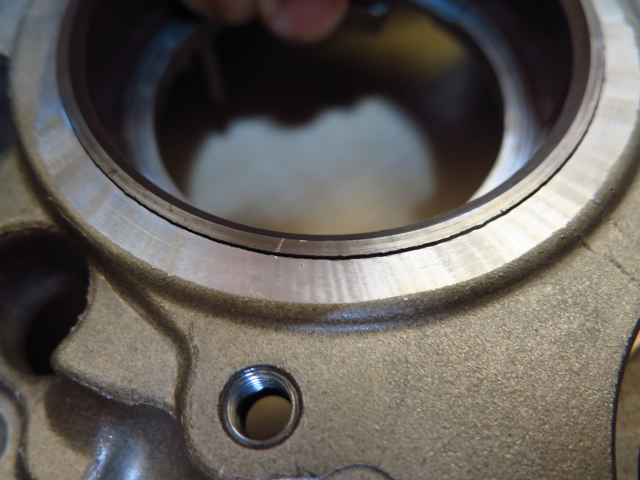

Ich wollte mich gerade daran machen einen XT600 Motor neu aufzubauen.
Leider ist der Lagersitz der KW locker.
Bei genauer Betrachtung ist ein kleiner Spalt zu erkennen.
Eine Möglichkeit die ich sehe wäre den Sitz mit Flüssigmetall einzukleben.
Wie würdet ihr das reparieren?

Nicht gut. Der löst sich nicht von selber, da er eingeossen ist. Wahrscheinlich ist er beim Auspressen des Lagers locker geworden. Kleber wirst Du nicht so leicht in den Spalt, bzw, das Öl rauskriegen, aber einen Versuch ists wert. Also gut auswaschen, eventuelles Öl ausdampfen (250° Backrohr), irgendwie Lagerkleber reinlaufen lassen, und unter der Presse wieder reindrücken.
Ich tendiere mehr in die Richtung, den Einsatz auf der Fräsmaschine so weit zentrisch(!) auszuspindeln, dass man einen Neuen einbauen kann. Das ist aber viel Arbeit, da der Neue danach auch nochmal auf Maß gespindelt werden muss.
Auweh, auf diese Antwort hatte ich nicht gehofft.
Dann bekomme ich den Sitz nicht durch erhitzen heraus.
Das hört sich für mich an als ob besser wäre die Gehäusehälfte zu schrotten.

Das ist ein Einsatz aus höherfestem Grauguss, aussen naturrauh und irgendwie behandelt, der in die Alugussform eingelegt und umgossen wird. Nach der Bearbeitung wird da das Kugellager für die Kurbelwelle eingepresst. Also ist es keine Lagerschale. theoretisch könnte er danach unrund sein, das sollte man tatsächlich messen.

Mit Loctite 641, ist aber trotzdem ein Murks.
Herbert H
Beiträge: 1083
Re: KW Lagersitz einkeben?
Beitragvon hiha » Do 12 Jul, 2018 08:45
Mit Loctite 641 ist es in der Tat Murks, der ist nur mittelfest.. Nimm 638/648.
Der einzige Nichtmurks in dem Fall ist tatsächlich, das Gehäuse weg zu schmeissen, und zwar beide Hälften. Bevor ich das täte, würd ich murksen.

Um dann wann mit einem klappernden Lagerschaden stehen zu bleiben? Und die ganze Arbeit und das Material war umsonst?
WENN schon, dann ausbauen, das Loch rund ausfräsen und einen neuen Ring einschrumpfen. Wahrscheinlich ist da ein anderes Gehäuse günstiger, sofern man eines zu kaufen bekommt, das wirklich in Ordnung ist.
