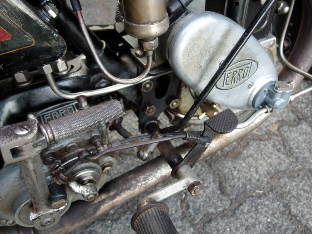

Beitragvon Jonas » Mo 06 Aug, 2018 22:45
"Wimmelbild mit Ölhahn", vom Künstler in benzinumnebelter Hallentrance, 10.000,00 bitte.
Hier etwas weniger wimmelig:
Hat doch ordentlich was gebracht! Der Haufen ist jetzt erheblich öldichter. Am Dekohebel hängt immer noch ein Tröpfchen, da muss ich nochmal schauen. Aber für´s erste ist das gut so. :smt049
Schön versteckt ist er montiert, der Hahn! Niemals vergessen... :ugly:

Beitragvon lallemang » Mo 06 Aug, 2018 23:11
Schöne Bilder ;-) :smt023
Aber ab sofort Startritual wie Waffendrill :fiessgrinz:
Ich hab' mich bisher für's Wetsumpen entschieden. :roll:
Einfach sicherer bei mir :oops:

Beitragvon Jonas » Mo 06 Aug, 2018 23:17
lallemang hat geschrieben: Aber ab sofort Startritual wie Waffendrill :fiessgrinz:
Vor allem ohne Gebabbel (eigenes und fremdes). Sind doch ein paar Hebelchen und Schieber, die in Position gebracht werden wollen...

Beitragvon altf4 » Di 07 Aug, 2018 06:01
... fuer den anfang eine schnur, die den kickstarter mit dem hahn verbindet? den kickstarter an sich arretiert? gegen das vergessen?
Beiträge: 9278

Beitragvon Lederclaus » Di 07 Aug, 2018 08:11
Ach was! Wenn man so ein Motorrad mal ein paar Jahre im Alltag bewegt hat, geht das in Fleisch und Blut über... :weg:
Im Ernst: Ich würde mir wirklich was überlegen, das absolut dafür sorgt, den Ölhahn nie zu vergessen!Bei so einem seltenen Moped geht man nicht zum Terrot- Vertragshändler an der Ecke und kauft ein paar Kolben, Pleuellager und eine Tüte Dichtungen. Persönlich bin ich ja kein Freund von Ölhähnen. Werkstatterfahrung...
Aber beim heutigen Umweltwahn wird man ja bei jedem sichtbaren Tröpfchen Öl am höchsten Mast aufgeknüpft. Und zwar von Leuten, deren Cayenne bei Vollgas 60-80 Liter /100km wegschnorchelt, die aber damit in die Umweltzone dürfen.

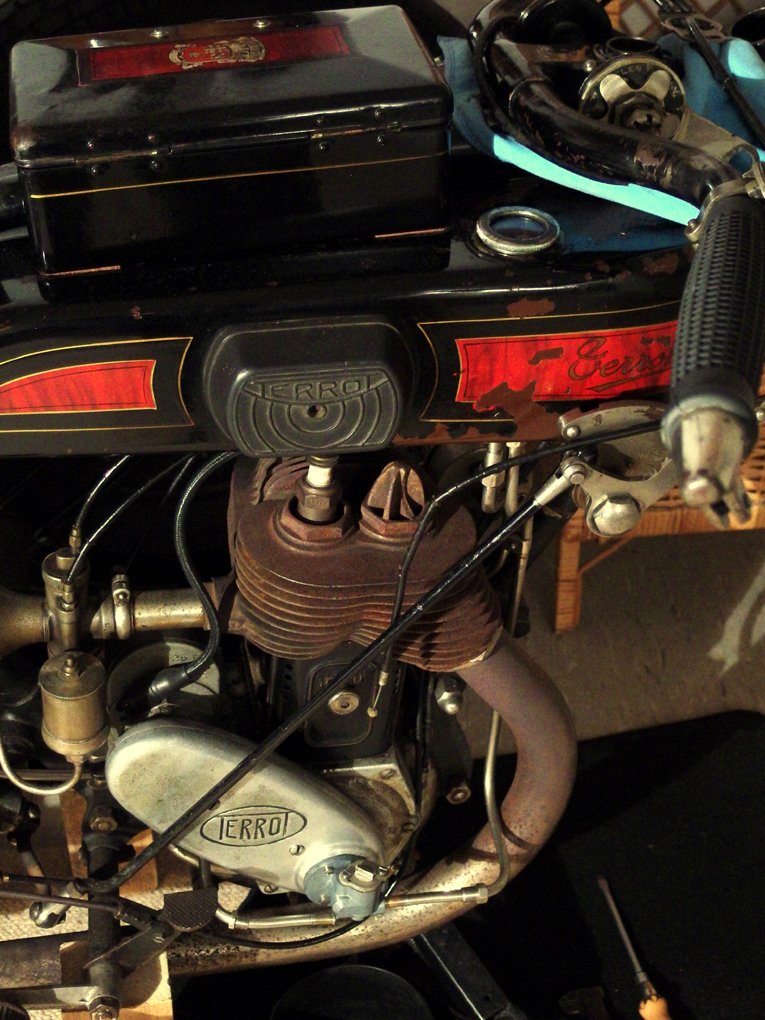

Beitragvon Jonas » Di 07 Aug, 2018 12:03
Lederclaus hat geschrieben: Bei so einem seltenen Moped geht man nicht zum Terrot- Vertragshändler an der Ecke und kauft ein paar Kolben, Pleuellager und eine Tüte Dichtungen.
Das war mal anders. Goldene Zeiten: (Handbuch zum Führen, Schmieren und Instandhalten der Motorräder TERROT)
Ich werde mir irgendeine Erinnerung basteln. Die Idee mit der Schnur zum Kickstarter finde ich nicht verkehrt. In die Richtung wird´s vielleicht gehen.
Die Ölversorgung gefällt mir aber eh nicht so wirklich. Das Öl wird ja von der Pumpe hoch zum Schauglas (siehe Foto) im Tank gepumpt. Von dort führt eine Leitung ins Kurbelgehäuse und die Öltropfen werden angesaugt. Da das Moped aber recht nett vibriert, hat man da - je nach Geschwindigkeit - einen ganz schönen Schaum im Schauglas. Ob DER dann wirklich zuverlässig seinen Weg ins Kurbelgehäuse findet?!? Was meint ihr?
Man kann das Schauglas natürlich "stillegen" und die Ölleitung direkt ins Kurbelgehäuse führen. Dann sieht man allerdings nicht mehr, ob und wieviel die Pumpe noch fördert.
