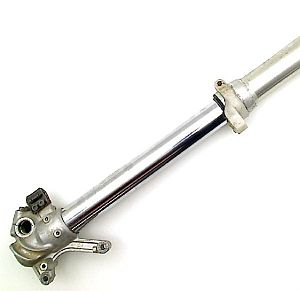

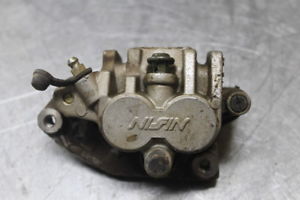

Unten abgebildet ein Standard KYB Standrohr, wie ich es schon für viele Projekte verwendet habe und der zugehörige Nissin Bremssattel.
Ich bin überzeugt, der Sattel wir bei ca. 10 Motorräder verwendet, ist ein simples Zukaufteil für Yamaha.
Jetzt die Frage:
Gibt es eine Standardgröße bzw. standard Lochabstand?
Hintergrund: Ich habe solch eine KYB Gabel, der Bremssattel fehlt. Ich überlege einen Standard-Sattel zu kaufen, das muss doch gehen/passen.

Aber der Holm ist ganz offensichtlich von einer Yamaha WR oder eine TTE/TTS. Da sollte noch was zu finden sein bremssattelmäßig.

Auch wenn die Sättel auf den ersten, und selbst auf den zweiten Blick gleich aussehen, sind sie es häufig nicht. Das Ausdistanzieren des Abstandes der Bremsklötze vom Gabelholm wird häufig übersehen oder unterschätzt. Dadurch rotieren dann die Scheiben nicht genau in der Mitte zwischen den Klötzen und nutzen sich schräg oder ungleichmässig ab

Aber klar ist das genormt!
1.) Alle beiden Befestigungsbohrungen an einem Sattel sind ungefähr gleich (im Durchmesser),
2.) Der Nissin-Schriftzug.
Zumindest drängt sich mir dieser Eindruck auf, nachdem ich das gleiche Suchprozedere vor einiger Zeit mal durchgemacht hab.
