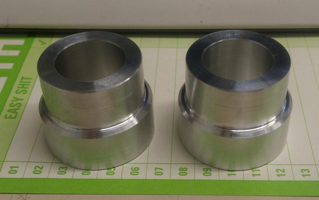

Weils grad so schön war, und ich zufällig aufs Händy gedrückt hab, gibts jetzt was fürs Auge.
Ich wurde um zwei Distanzbuchsen aus hochfestem Alu gefragt, für einen Supermoto-/Enduro- um- oder Rückbau. Die Originalen sind wohl aus vernickeltem Alu, vielleicht auch nickelfarbig Hartcoatiert, is ja auch wurscht.
7075 hab ich nur in Plattenware mit 40mm Stärke, also muss, nachdem die Bandsäge ausreichend strapaziert wurde, das Eckige ins Runde (siehe auch meine Signatur ;-) )
Vorher,
während,
nachher.
Die voll ausgehärtete Legierung hat 540N/mm², das merkt man auch bei der Bearbeitung. Sie leistet -für aluminöse Verhältnisse- erheblichen Widerstand, ist aber eigentlich sehr schön zu bearbeiten, wenn man ein paar Eigenheiten kennt. So hat das flache Walzmaterial keine homogene Struktur, wodurch der Bohrer im Material ausweicht, und die Bohrung hinten schief rauskommt. Abhilfe schafft hier Vorbohren mit Ø19, und anschließendem ausdrehen auf die gewünschten Ø20,1mm.
Auf meiner gut 25 Jahre alten Taiwankiste hier in der Firma (Optimum D65 oder so) hab ich mich dran gewöhnt, so ziemlich alles mit einer Drehzahl (1100/min) zu machen, incl. dem Bohren ins Volle mit dem 19er Bohrer und Abstechen mit einem HSS-Drehling. Das klappt gut, wenn der Schliff stimmt.
Die Drehstähle werden mit dieser Legierung recht stark auf Verschleiß beansprucht, drum hab ich fürs Aussendrehen eine Wendeschneidplatte genommen, was Universales, nicht scharf geschliffen. Und die Bearbeitung erfolgte komplett trocken, nichtmal beim Bohren hab ich Schmierung/Kühlung gebraucht, da das Material nicht zum Kleben neigt.
Fertig :grin: Und wie man lesen kann: Das war eher ein Easy Shit .
Danke für Ihre Aufmerksamkeit.

Die Späne sagen viel aus :check:
