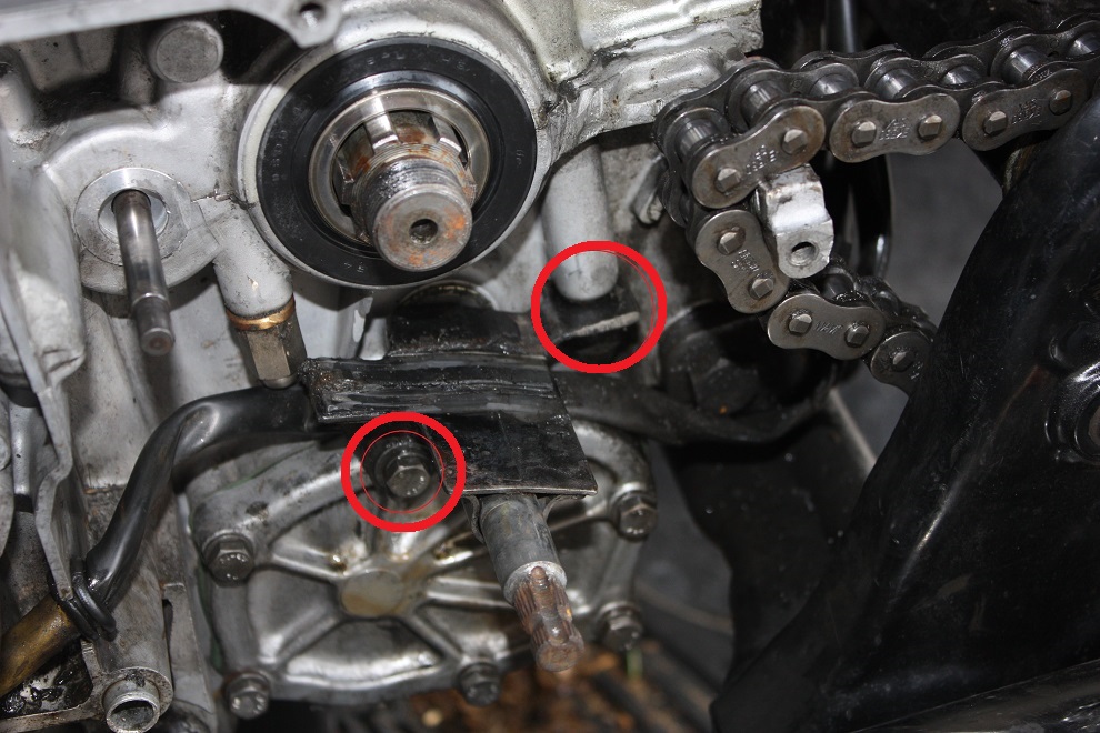

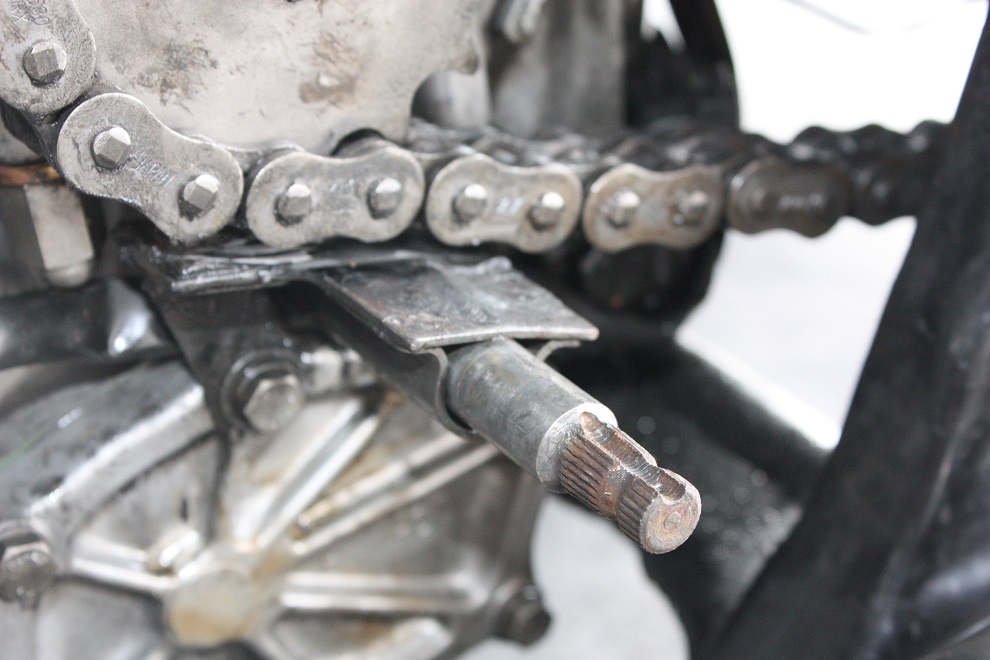

Beitragvon xs.rüdiger » Mi 12 Sep, 2018 10:25
hi Karsten, das sind die richtigen Bilder.
Ich hänge noch mal 2 dran. Da sieht mat gut, worum es mir geht. Das besagte Blech ist an 2 Stellen mit dem Gehäuse verschraubt. rot eingekreist. So wird das "schrappeln" der Kette nicht auf die Schaltwelle übertragen. das würde ich gerne bei behalten. Aber........, wenn der Belag ab ist, wird das Geräusch von der schleifenden Kette auf das Motorgehäuse übertragen.
Bis ich darauf gekommen bin, wo dieses Geräusch her kommt, hat lange gedauert. Das Geräusch ist nur im Fahrbetrieb und dann ist es beim Gas wegnehmen verschwunden. Da wird nämlich der untere Teil der Antriebskette so stramm gezogen, dass da niXS mehr schleift.
mit einem 18er Ritzel ist der Spalt noch geringer, als auf dem Bild.
Wenn ein Bremsbelag anstelle Kunststoff, müsste der schon so breit sein, dass ich außerhalb der Kette nieten kann. Oder genau zwischen den Gliederlaschen??
Ich bin für jede Idee dankbar.
Grüße, Rüdiger aus MH

Beitragvon sejerlänner jong » Mi 12 Sep, 2018 10:41
Bei Ikea ein Schneidbrett aus PE kaufen und schnitzen
https://www.ikea.com/de/de/catalog/prod ... lsrc=aw.ds
Rechts und links von der Kette ist ja wohl ausreichend Platz für Halteschrauben.
Beiträge: 3671

Beitragvon xs.rüdiger » Mi 12 Sep, 2018 17:18
bei der XS ist das serienmäßig schon mit 17er Ritzel und mit richtig gespannter Kette sehr eng. Mit einem 18er Ritzel wird es da noch enger. Eine Buchse auf der Schaltswelle ist für mich keine Option. Die habe ich schon aus verschiedenen Materialien und Größen selber gedreht. Es klappert immer die Welle im Gehäusedeckel. Da hilft dann nur, Fuß immer auf den Schalthebel stellen.
So ein Speckbrett hatte Ulla bis jetzt in der Küchensublade.:grin: Das werde ich gleich auf die Fräsmaschine spannen und auf das richtige Höhenmaß bringen.
Danke für die gute Idee :grin: :grin:
