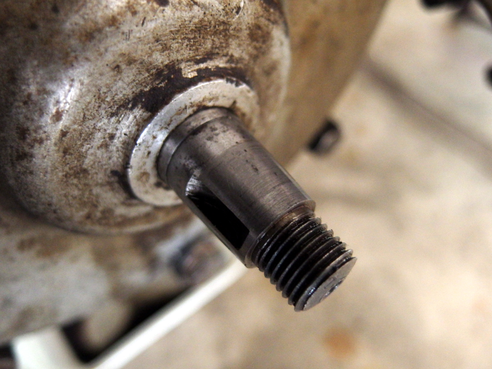

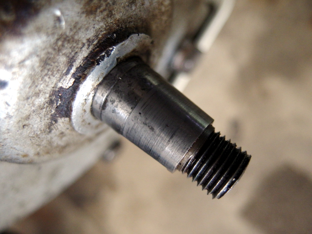

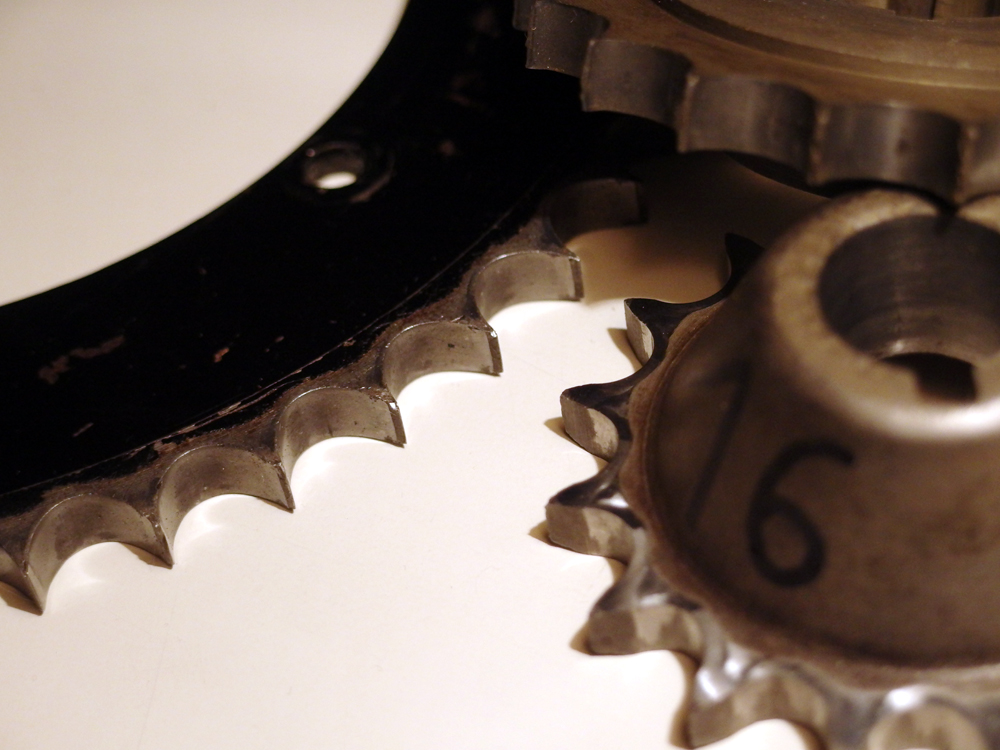

...das Kettenritzel ist runter. Meinen LUX-Abzieher konnte ich wieder Erwarten ordentlich ansetzen; der Welle geht's auch noch gut. Die Konen Welle und Ritzel sind ok. Jetzt heißt es ein 18er Ritzel suchen. Mal eben online bestellen ist nicht, fürchte ich...
Die Konstruktion der Kupplung ist sehr archaisch. Gefällt mir richtig gut! Da schaue ich morgen mal genauer...
Einen schönen Sonntag noch!
Beiträge: 2400

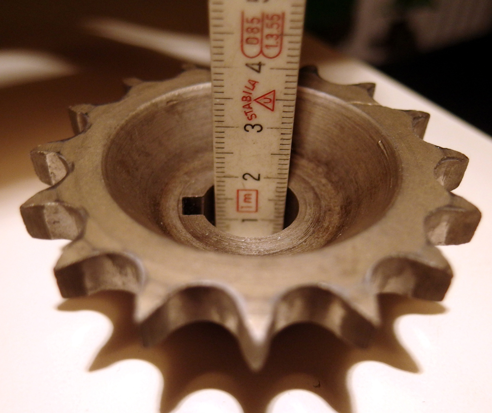

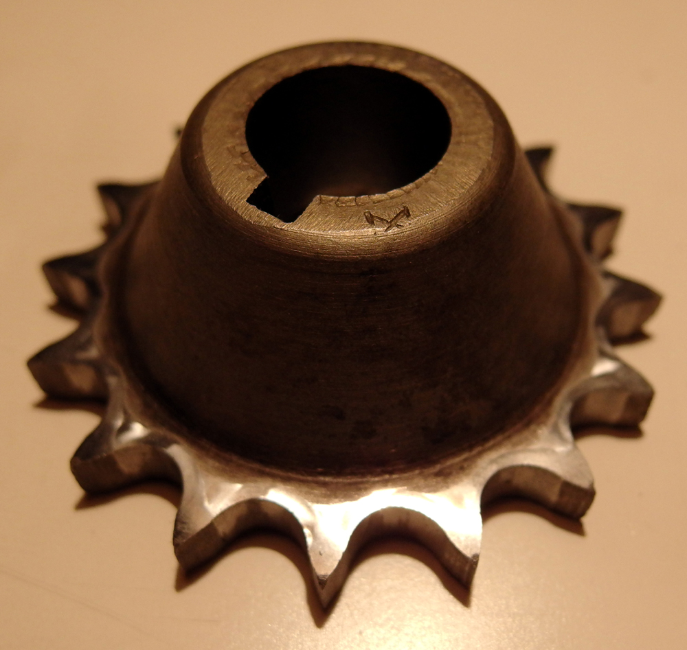

Beitragvon Jonas » So 16 Sep, 2018 21:01

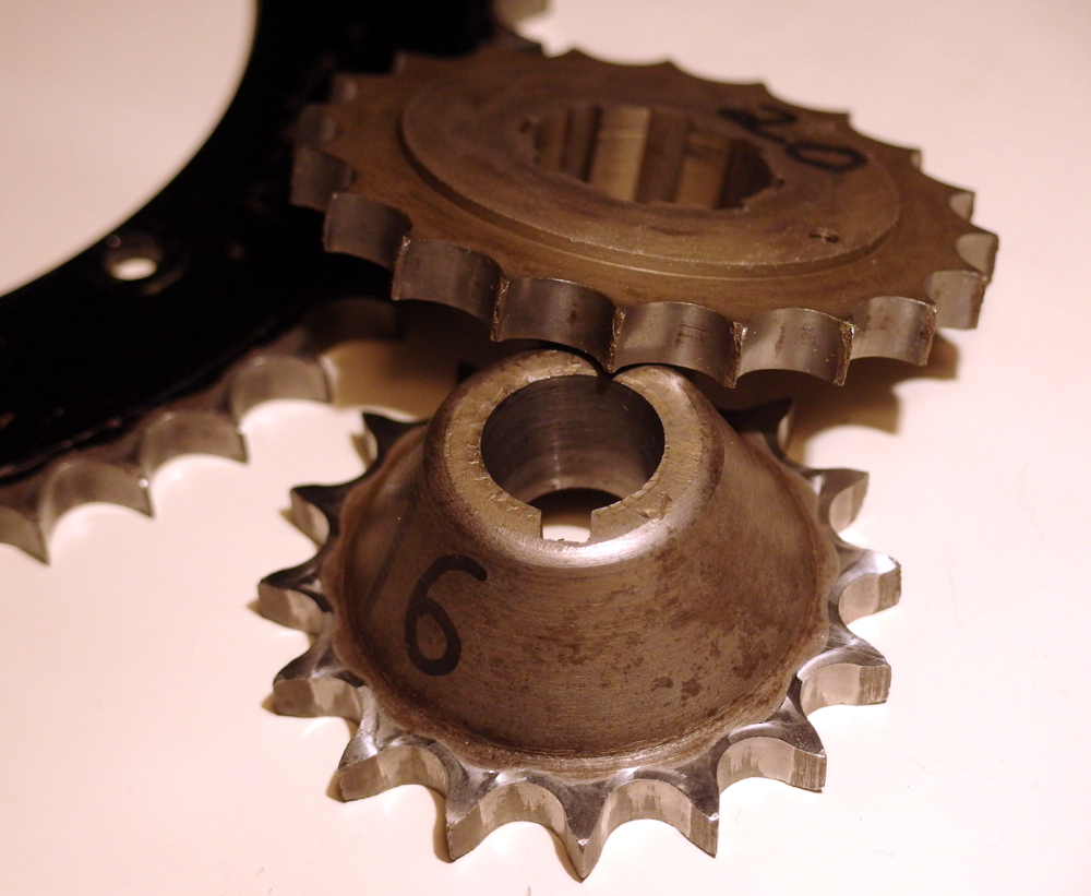

Dieses Ritzel wird benötigt, nur eben mit 18 Zähnen. Leboncoin wird bereits abgegrast, ebenso facebook, Foren etc. Händler werden ebenfalls angeschrieben.
Über die Kupplung haben sie einfach eine Blechhülse zum Schutz drübergeschoben. Finde ich irgendwie rührig. :smt049 Klappt ja auch!
Der Konus ist noch ganz ok, würde ich meinen. Ich musste den kleinen Abzieher schon ordentlich anballern, bis das Ritzel runterknackte...
Beiträge: 2400
Beitragvon mike58 » Mo 17 Sep, 2018 06:10
Jonas,
altes Ritzel abdrehen,neues mit gleicher Teilung, innen ausdrehen, aufschweißenen,
LG
Mike

Beitragvon Jonas » Mo 17 Sep, 2018 07:02
Dank für die Adresse, Karsten!
Mike, das wurde mit auch schon vorgeschlagen. Es soll wohl Nachfertigungen geben, aber die sind - ähnlich wie bei uns im Bereich MZ - unterschiedlicher Qualität. Ich schreibe noch ein paar Händler an bzw. hab´s schon getan, und wenn das nix bringt: Karstens Tipp kontaktieren oder eben so machen (lassen) wie von dir beschrieben.

Beitragvon andi » Mo 17 Sep, 2018 08:15
Wenn diese Kette passt 5/8 x 3/8 x 10,16mm
entspricht 530/50, gibt's ein 18 Ritzel von Enfield.
Und anpassen mit der Drehbank, ist eher kein Problem.
Lg
Beiträge: 6815
Beitragvon Jonas » Mo 17 Sep, 2018 11:50
Aha!
Damit dürfte klar sein, dass die Enfield-Geschichte nicht passt?!
Ich gehe bei den Maßen von einer 1/2 x 5/16 x 8,51, also 428er Kette (MZ!) aus?! Die Kette treibt über das Motorritzel die Kupplung an. Die Ketten-/Ritzelmaße Kupplung -> hinteres Kettenrad weiß ich noch nicht.
Ob 16 Zähne nun Standard sind oder nicht - keine Ahnung. Mal suchen.
Korrigiert mich bitte, wenn ich falsch liege.
(Quelle: arbracam.org)
Beiträge: 2400

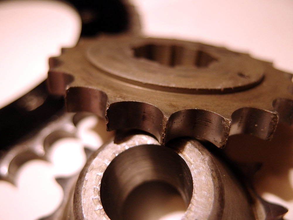

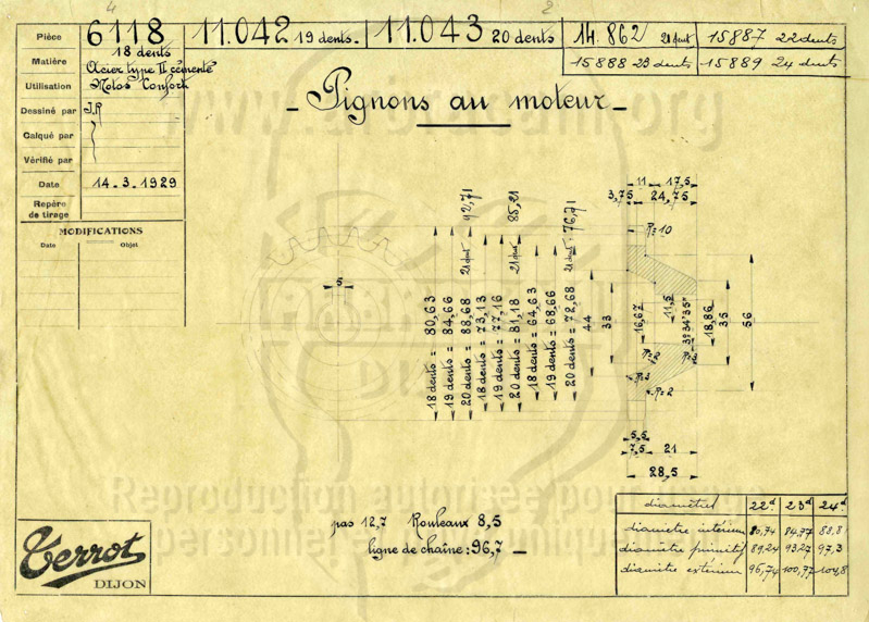

Beitragvon Jonas » Mo 17 Sep, 2018 12:30
18/19/20
14/15

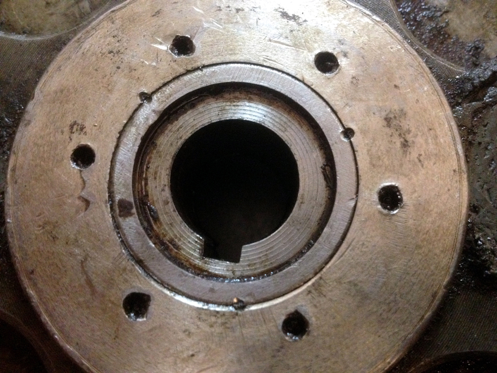

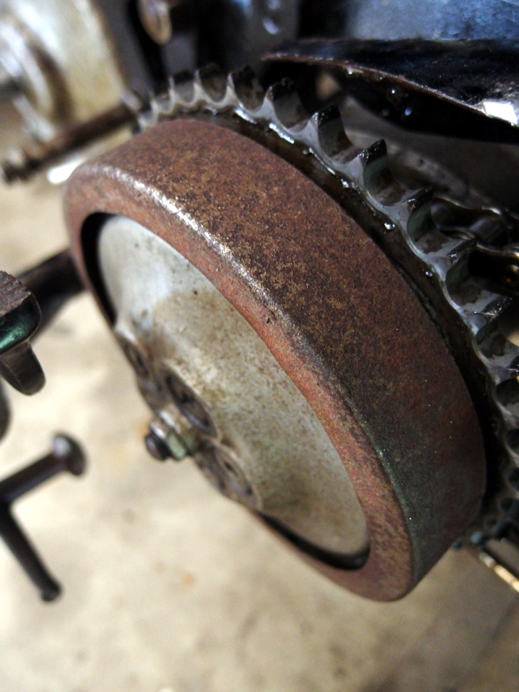

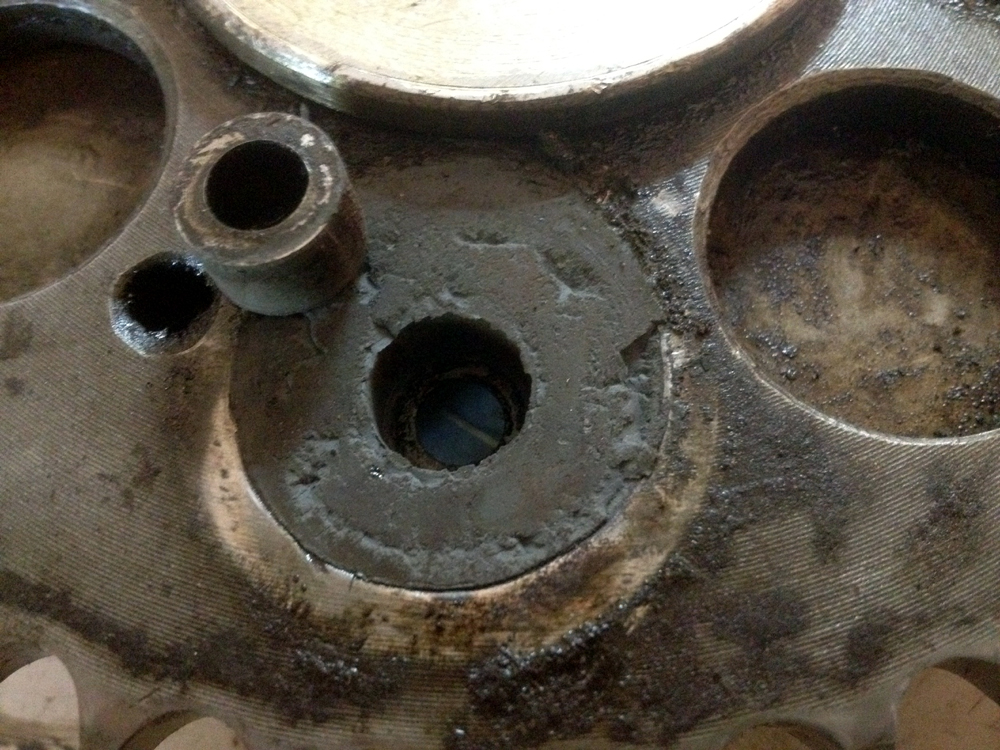

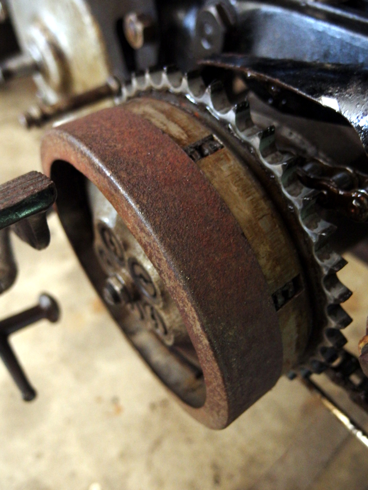

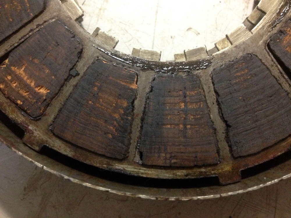

Beitragvon Jonas » Mo 17 Sep, 2018 19:32
Bisschen angeknabbert...
Kupplungskorb und Ritzel hab ich noch nicht getrennt. Das sieht mir verhuddelt aus und ich will nix kaputtmachen... Ruckdämpfer eventuell selbstgegossen?!? Und die Scheibe hinten ist mit Körnerschlägen am inneren Mitnehmer gesichert. Krieg ich nicht auseinander. Ob das so sein muss?!? Mal schauen, ob ich irgendwo ´ne Explosionszeichnung/ET-Liste finde.
Die Kupplungskorken könnten auch mal neu...
:omg: :weg:
