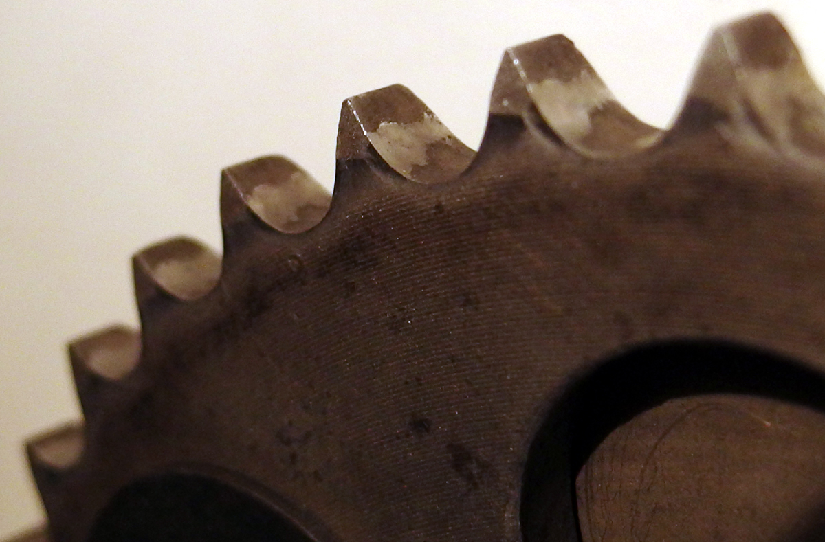

Beitragvon hiha » Di 18 Sep, 2018 08:27
Was gefällt Dir denn an den Kettenrädern nicht? Spitze Zähne sind erstmal kein Indikator für Verschleiß.
Das Originalritzel ist mit großer Sicherheit einsatzgehärtet und bockelhart. Das ist heutzutage bei Nachbauteilen nur noch selten der Fall.

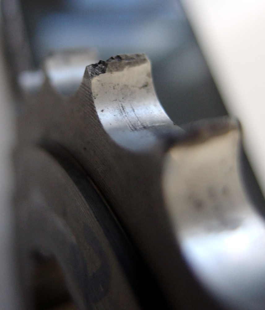

Beitragvon Jonas » Di 18 Sep, 2018 09:04
Beim Motorritzel gefällt mir nicht, dass es 16 Zähne hat. 18 wären mir lieber. Zur Härtung: Danke für den Hinweis! Da müsste ich nachfragen, ob/wie das nachgefertigte Ritzel gehärtet wird.
Mir gefallen die Ausbrüche (nur am 20er Getrieberitzel) und die sehr spitzen Zähne (an allen Ritzeln) nicht.

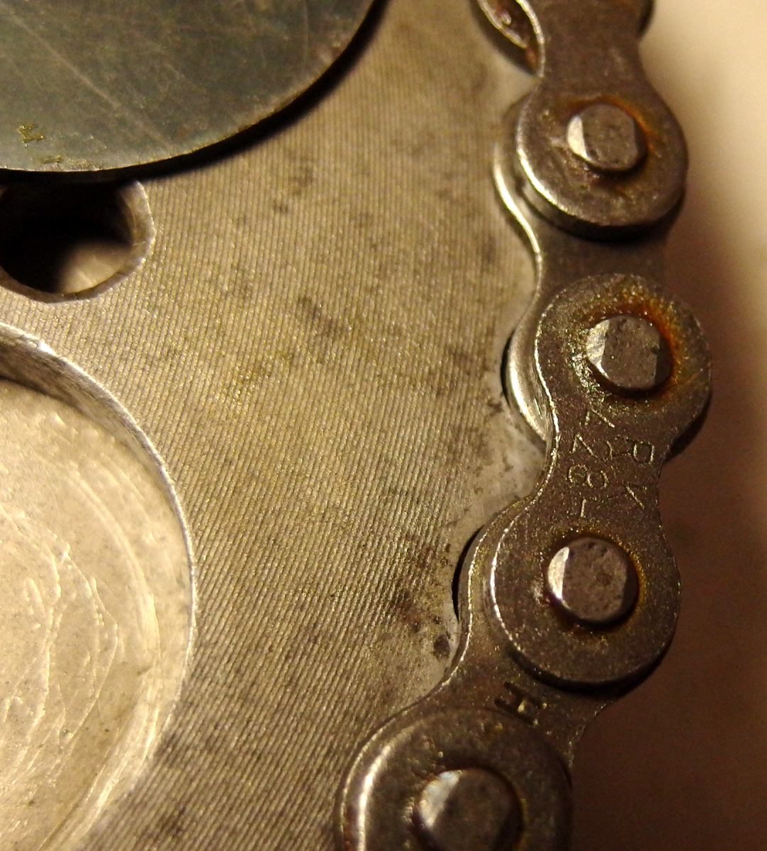

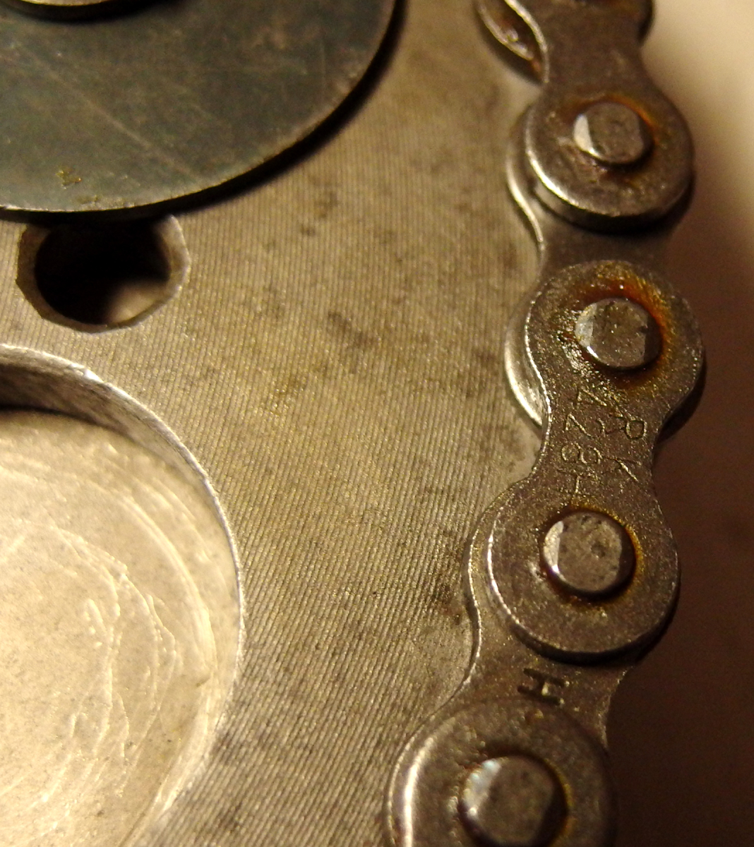

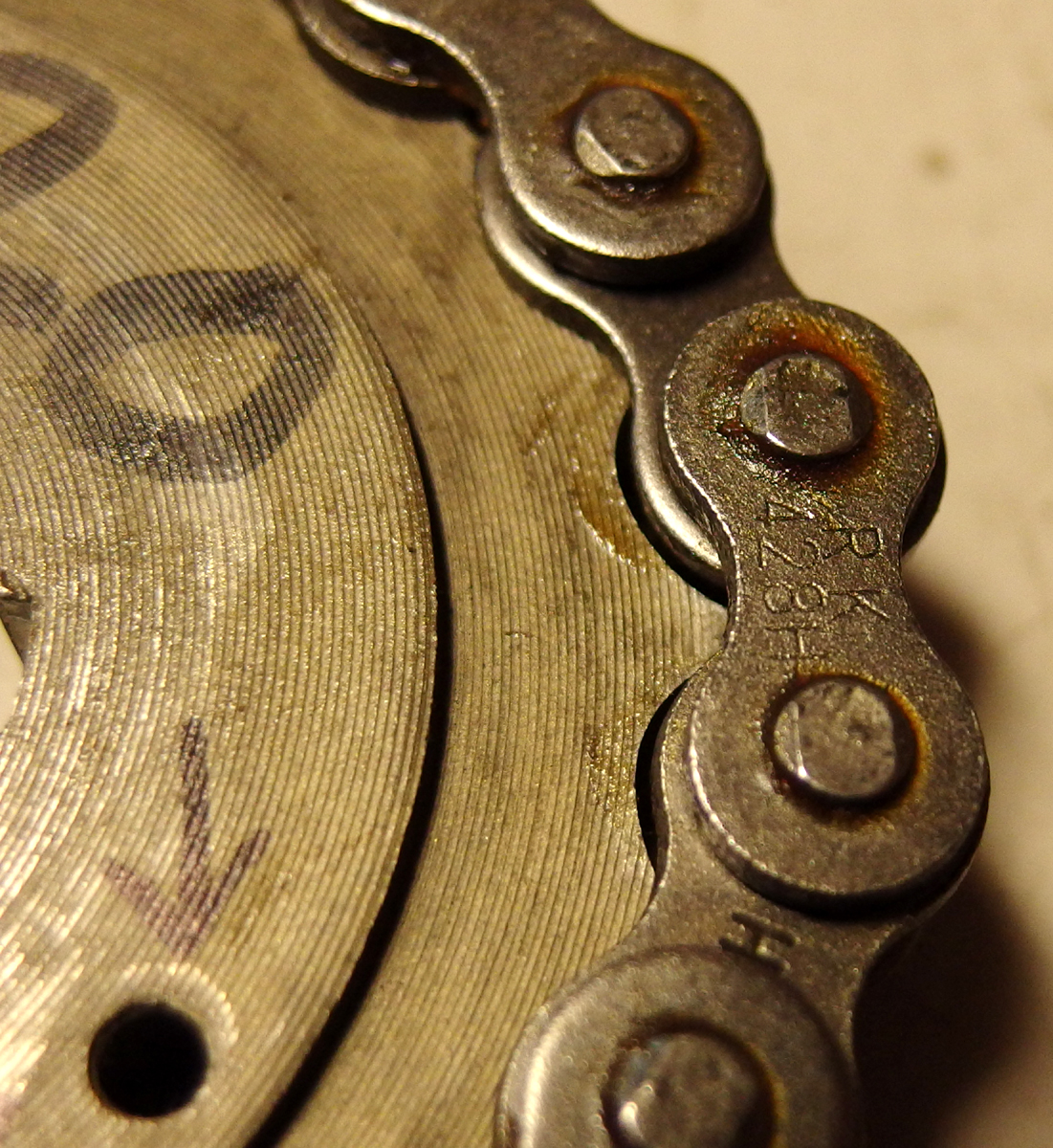

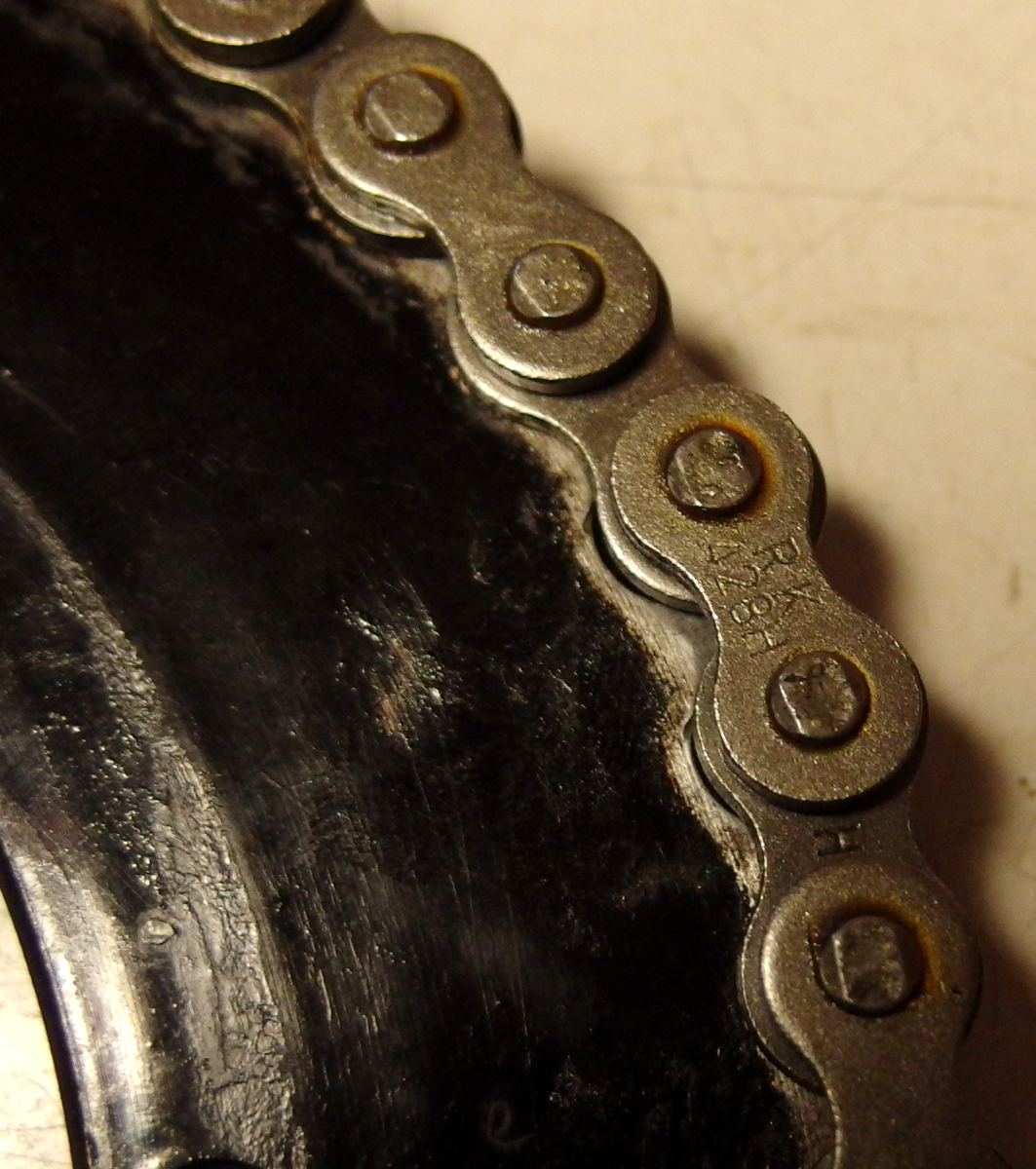

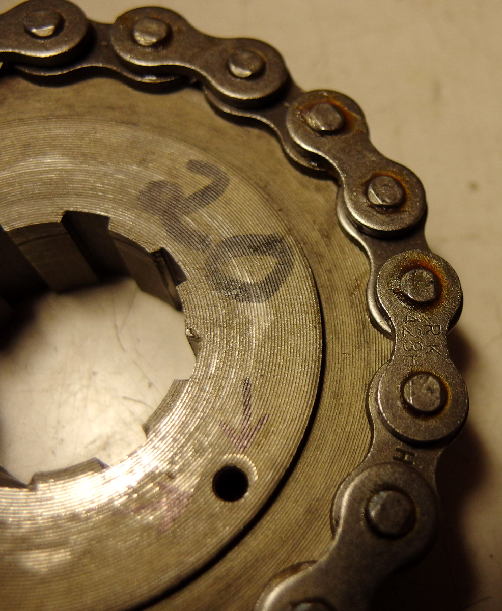

Beitragvon Jonas » Di 18 Sep, 2018 23:13
hiha hat geschrieben:Was gefällt Dir denn an den Kettenrädern nicht? Spitze Zähne sind erstmal kein Indikator für Verschleiß.
Jo. :omg: Die Probe mit aufgelegter, neuer 428er Kette zeigt - meiner Meinung nach - dass die Ritzel tatsächlich noch ganz in Ordnung sind.
Was meint ihr?
20er Getrieberitzel angelegt:
20er Getrieberitzel abgehoben:
Kettenblatt angelegt:
Kettenblatt abgehoben:
40er Ritzel Kupplungskorb angelegt:
40er Ritzel Kupplungskorb abgehoben:
Kettenblatt und 40er Ritzel Kupplungskorb würde ich nicht erneuern. Wie beurteilt ihr das 20er Getrieberitzel? Die Kettenprobe sagt "ok", aber mir gefallen die Ausbrüche nicht (siehe Beiträge weiter oben)?!
Das Kettenritzel Motor ist ebenfalls noch ok, soll ja aber mit 18 Zähnen neu entstehen.

Beitragvon lallemang » Di 18 Sep, 2018 23:45
Die Bröselspitzen kommen vielleicht von 'nem Härtefehler - Spitzen beim Härten überhitzt.
An dem 40'er Blatt sehen die immer noch blau aus auf dem Bild. Die nehmen wohl nicht wirklich
am Abrollen teil und wurden nur mal von 'ner ausgeleierten Kette oder Fremdkörpern gequält.
:roll: Nö, ich glaub' nicht, da§ ich am Schönreden bin. Beobachten ist an dem Moped wohl eh Pflicht
und wenn die doch hin sind, leierst Du Dir 'n Satz Ketten aus. :D

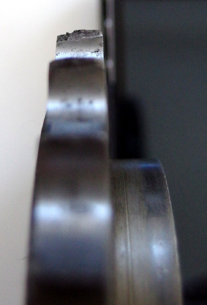

Beitragvon Jonas » Mi 19 Sep, 2018 00:10
lallemang hat geschrieben: An dem 40'er Blatt sehen die immer noch blau aus auf dem Bild. Die nehmen wohl nicht wirklich
Je ne sais pas. Könnte schon sein...
Was mir aber gerade beim Befingern der Teile noch aufgefallen ist: Die Ritzel sehen auf Vorder- und Rückseite unterschiedlich stark abgenutzt aus. Warum auch immer. Das wird morgen behirnt und photographiert, jetzt geht´s ins Bett.
