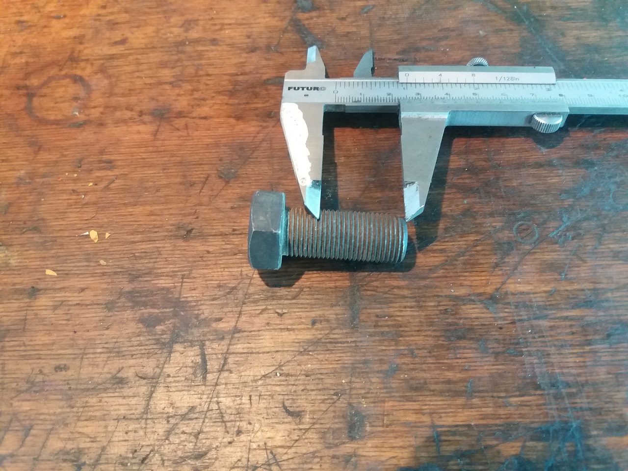

xs.rüdiger hat geschrieben:ich hatte mein Boot des Watsonian Classic aus dem Rahmen. Nun hat sich eine der vorderen Halteschrauben so gut versteckt, dass ich sie nicht mehr finde.
Den Durchmesser habe ich mit 15,80 mm gemessen; scheint also 5/8 Zoll zu sein mit sehr feinem Gewinde.
Leider hat der Importeur, Fa. Stern zur Zeit Urlaub und ich kann da niXS bestellen. Englisch kann ich fast nicht, sodass ich auch in England niXS machen kann.
Hat evtl. jemand eine Part Liste von Watsonian woraus man erkennen könnte, um welches Gewinde es sich handelt. Oder hat jemand eine Idee, wie ich kurzfristig an so eine Schraube kommen kann.

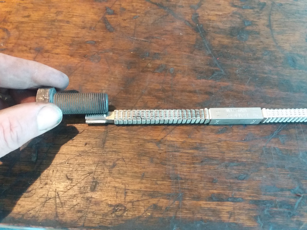

Beitragvon xs.rüdiger » Do 20 Sep, 2018 00:06
moin Werner, ja ich bin ziemlich sicher.
Nachdem Gerhard auf dem Bild,(siehe oben) UN 20 diagnostiziert hat, habe ich in der Tabelle nachgesenehen und gemessen, dass 1,27 mm Steigung vorhanden sind. Das stimmt mit UN 20 genau überein.
