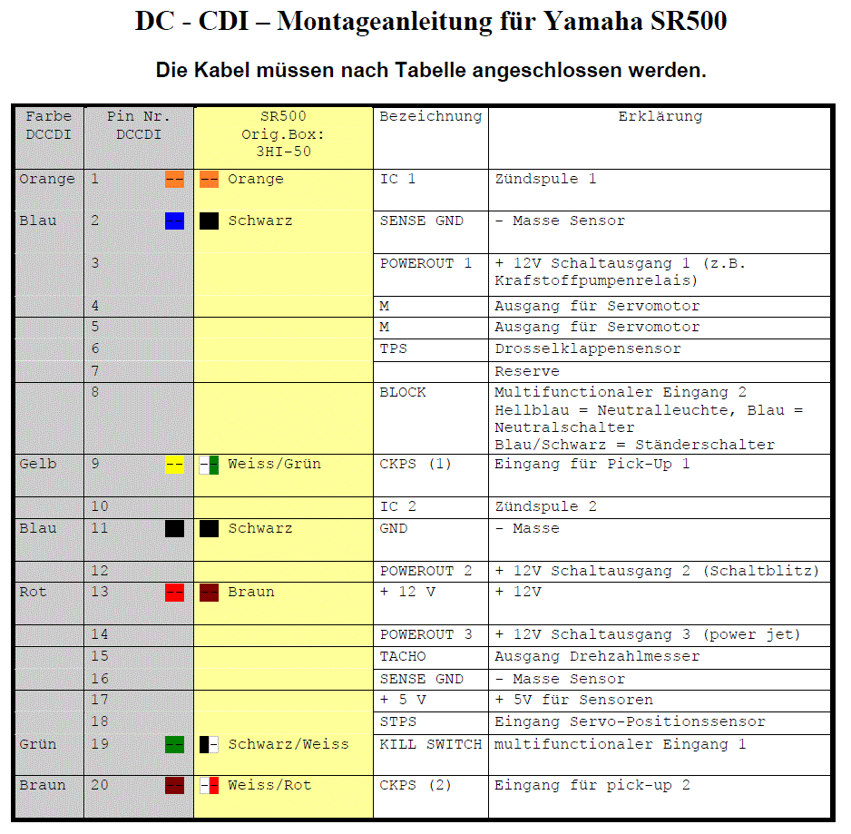

Beitragvon SR oldman » Mo 24 Sep, 2018 18:41
...1993er :roll:
Habe hier noch einen Plan für Kabelfarben und Steckerbelegung. Vielleicht kannst du ja was davon auf dein Bj. übersetzen.
Gruss
SR oldman
Beiträge: 1328

Beitragvon Straßenschrauber » Mo 24 Sep, 2018 20:43
Mit dem Schaltplan von Dirk weiß ich jetzt, was es mit dem 4poligen Stecker an der 93er CDI auf sich hat:
Leerlaufschalter und -Kontroll-Leuchte, Seitenständerschalter, Masse.
Die Kabelfarben im Plan stimmen nicht.
Die Ignitech zieht ziemlich viel Strom, beim Anschließen der 12V-Leitung funkts' sichtbar und hörbar.
Ich hoffe ja, daß bei leerer Batterie genug von der Lima kommt.
Sollte so sein.
Ankicken ist jetzt leicht :)
Nur blöd, daß ich jetzt keine Zündkurve mehr von einer 93er Zündung abblitzen kann.
