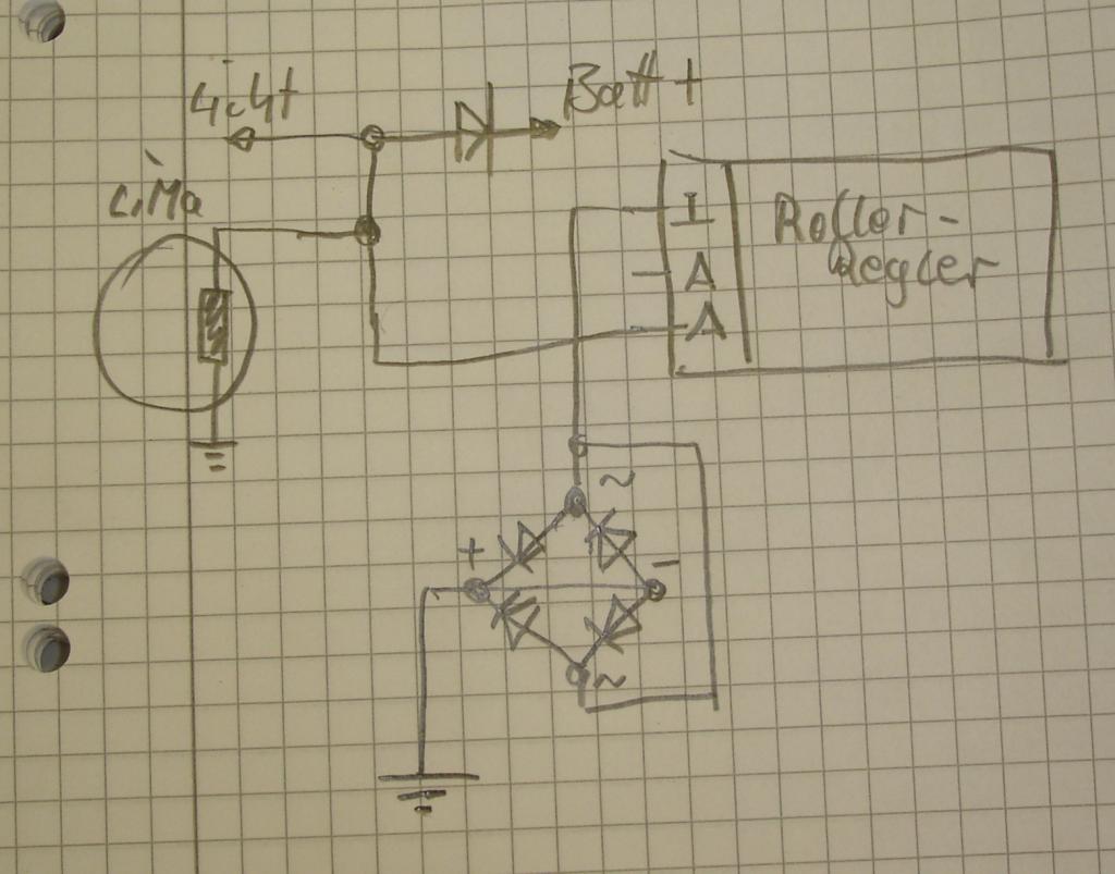

Ich würd gern die reltiv günstige Regelei aus dem GN400-Forum empfehlen, die dort von einem Moderator schon vor Ewigkeiten ersonnen wurde.
Die GN hat eine der XT500 sehr ähnliche Lichtmaschine, also vierpoliger Magnet und eine Lichtspule mit Anzapfung (diese wird allerdings ignoriert)
Man braucht einen Ein- bis Dreiphasenregler, einfache Bauart z.B. aus einem China- oder Italroller, und einen Brückengleichrichter. Es wird nur eine Phase benötigt.
Der Brückengleichrichter wird masseseitig als doppelte Hubdiode geschaltet, das Reglergehäuse, das normalerweise auf Masse geschraubt wird, MUSS UNBEDINGT isoliert montiert werden, sonst klappts nicht.
In des Schwagers Grauselchopper ist das verbaut seitdem er im Jahre 2007 in unseren Besitz kam. Erst viele Jahre lang mit der vor 11 Jahren schon alten Originalbatterie, jetzt mit einer ausrangierten TecnoGel vom Kedo, die in der SR nicht vernünftig funktioniert hat. Im Chopper ist die immer voll.
Ich kanns nur empfehlen.

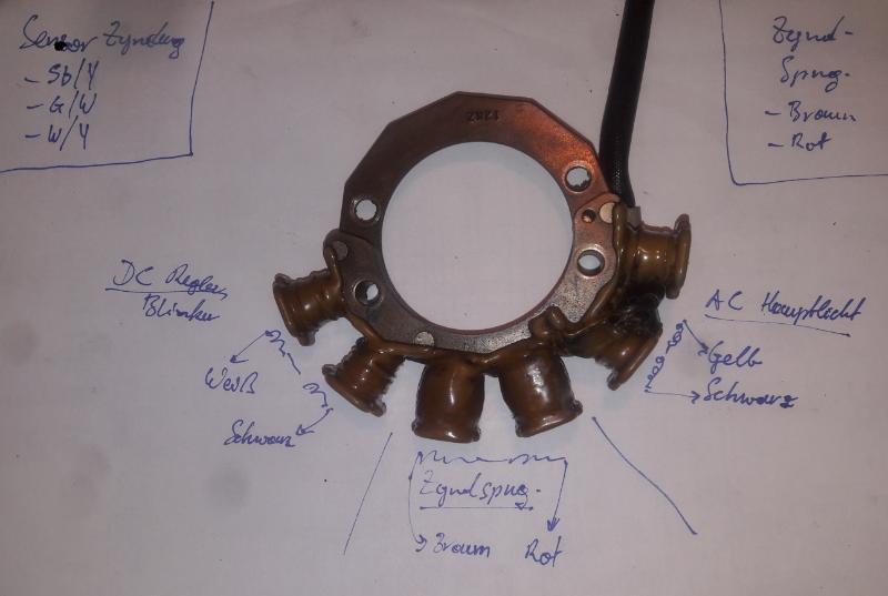

Lustig, dass der Lichtschalter On/Off Nr. 17 den Regler 13 entweder auf das Lichtspulenpaar oder auf das Ladespulenpaar für den Gleichstrom umschaltet.
Irgendwie erinnert mich das an die 2Ventiler XTs, da gibts aber die Geschichte mit der Angezapften Spule. Hier nicht.
Lima TT: wobei die Farben mit dem Schaltplan nicht ganz harmonieren. Ausser Wauschi hat das Gelb bei Gelb/Rot übersehen.
