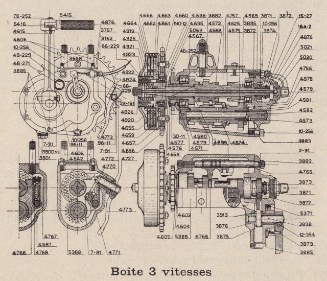

Hier mal ein Bild exakt meines Getriebes: (Quelle: http://terrot.club.pyreneen.free.fr/)
Aber welche Aufgabe hat der Keil? Eigentlich sollte eine Konusverbindung doch auch ohne Keil halten?! Und eine exakte Positionierung Kupplung/Getriebewelle mittels Keil ist hier ja nicht notwendig. Kraftspitzen im Betrieb aufnehmen? :gruebel:
"seit den 9PS hält das nicht mehr"
"Ja Kosten, aber die Keilwelle wär besser"
"ist in der Burman-Lizenz so drin"
"aber ohne Keil nimmt Dir das der OberIng nie ab"

Also einfach weglassen, wenn die Konusverbindung wieder taugt? :gruebel:
Mein Hallennachbar (Student Maschinenbau) sagt, er kann sich den Keil auch nicht erklären. Er würde es aber genauso konstruieren! Hm.
Ich schmier die Nut einfach mit Flüssigmetall zu und kleb die Kupplung auf den Konus.

Kukk dir mal das Gewinde auf der Welle an.Überhaupt kein Radius am Übergang von Gewinde zum Wellenzapfen. Da darf man nicht stark dran festziehen (Kerbwirkungsstelle)
Um sowas ohne Keil fest zu verspannen, bräuchte man etwa 150 bis 200 Nm Anzugsdrehmoment. Keine Chance!
Also der Keil, um die Position zu halten (Kraftspitzen) und den Konus, um eine leichte Kraftschlüssige Verbindung bei ganz moderatem Anzugsdrehmoment zu erhalten. Je feiner die Fläche bearbeitet ist, desto weniger Anzugsdrehmoment braucht man, um den Keil zum "nice to have" zu machen (und nicht zum "unbedingt notwendig") Bei einer fast ganz blanken Oberfläche an Außen- und Innenkonus würde ein kurzer Schlag mit dem Handballen und ein Anzugsmoment von ca 25 Nm reichen, um das sicher zu machen. Das wirst Du nie schaffen, ohne den ganzen Kram wirklich zu polieren, nachsem er präzise geschliffen wurde. Also so gut wie möglich mit der feinen Ventileinschleifpaste, dann fettfrei montieren. Wenn das nach einem Schubs mit dem Handballen so fest wird (2mm Platz lassen und so stark drauf schlagen, daß es nicht weh tut, nicht mehr, als Du dir selber aufs Knie schlagen würdest), daß es sich nicht mehr ohne Werkzeug abziehen läßt, hast Du gewonnen.
Den Keil neu nehmen (Normteil, und wenn es nicht passt, kann man den ganz einfach zuerecht feilen. Er soll so passen, daß er mit einem leichten Hammer (200 g) eben einsetzen läßt und mit einer Kneifzange gerade eben rausziehen läßt.
Die haben den nicht aus Langeweile eingebaut. Doppelte Sicherheit.
Den Rest so machen, wie Peter das so schön erklärt hat. Dann kannst Du endlich auf Steilwand- Ovalkursen fahren, mit Bretterboden und so. :-D

Der Vic mein alter Meister hat einen netten Ansatz, er geht davon aus das, das gar kein Konus ist, lediglich ein gerader Zapfen, wobei der Keil dann seinen Sinn hätte und erst durch die Nacklerei zum Konus mutierte.

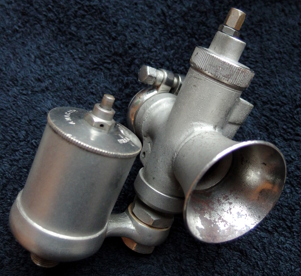

Nach 50 Stunden im Reinigungsbad:
Da sollte nun alles sauber sein.
Optisch schon ein Unterschied zu vorher. Die Patina von 1000 Jahren ist verschwunden... Gefällt mir aber trotzdem noch.
Beiträge: 2395
Beitragvon Lederclaus » Sa 27 Okt, 2018 16:35
Also bitte, Jonas. Patina ist immer noch da. Patiniert und total verkrustet und verdreckt sind zwei Paar Schuhe. Der sieht nach 3 Monaten im Betrieb wieder dunkel und gebraucht aus. Die abgenutzten Stellen sind ja nicht wegrestauriert. Aber nur in so einem Zustand ist es nicht nur Tasten im Nebel, wenn man Schwierigkeiten mit der Einstellerei hat. So sieht man auch Haarrisse usw. Ich find den Vergaser in dem Zustand mit den Altersspuren ganz bezaubernd...
Beitragvon Jonas » Sa 27 Okt, 2018 16:39
:-D
Geht mir doch auch so.
Ich fummel schon die ganze Zeit an dem Ding rum. Objektfetischismus...
Lederclaus hat geschrieben: Aber nur in so einem Zustand ist es nicht nur Tasten im Nebel, wenn man Schwierigkeiten mit der Einstellerei hat.
Das dachte ich mir nämlich auch... Mit diesem Ausgangszustand ist ´ne ordentliche Einstellerei möglich, ohne dass man z. B. bei jedem Husten nicht weiß, ob da grad Dreck dran schuld ist oder eben nicht.
Und allein schon die Tatsache, dass der Schwimmerkammerdeckel und die Überwurfmutter beim Gasschieberdeckel noch nicht mit ´ner Rohrzange vermackt wurden ist... :smt049
