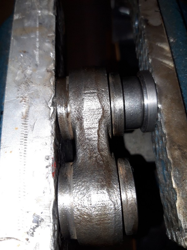

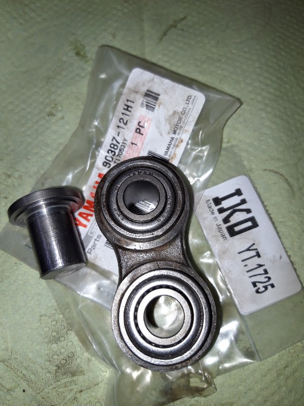

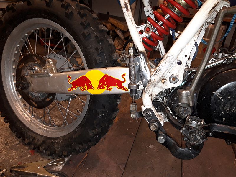

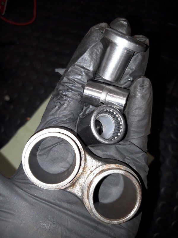

Hinterrradschwinge:

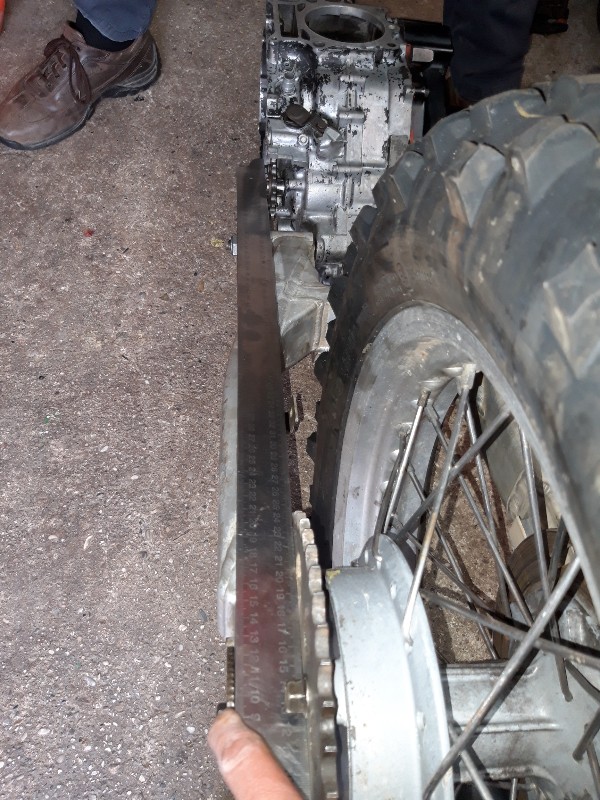

Ich hatte bei meiner Tour mit der XT schon einigen Wartungsbedarf. Die Bremse ist schlecht gegangen, musste dauernd nachgestellt werden und hat sogar einige mal blockiert bzw. nicht geöffnet. Aus diesem Grund habe ich mal die Frage gestellt ob jemand mal eine neue Schwinge verbaut hat (siehe https://forum.motorang.com/viewtopic.php?f=3&t=16224). Ich habe nur einen in Italien getroffen der das mal gemacht hat. Er hat mit der Trennscheibe 10mm abgeschnitten, mit dem Hammer das Lager passend gemacht - fertig war der Umbau.
Ich wollte das eher anders angehen und habe mir am Wochenende eine TT600S/E Schwinge angesehen. Diese hat Dämpfer und Scheibenbremsen serienmäßig.
Die Vermessung hat ergeben man braucht nur 3 kleine Änderungen damit sie in einen alten Rahmen passt:
- Rechts benötigt man eine 2mm Beilage damit das Hinterrad 100% mittig ist und kein Spiel hat (warum, keine Ahnung. Vielleicht ist es nur eine Toleranz meiner Schwinge).
- Links muss man 10,4 mm abfräsen.
- Der Kettenblattträger muss auch entsprechend abgedrecht werden (Flucht, siehe Bild).
Die Schwingenlager habe ich für den Einbau schon fertig.
Alles also irgendwie in Arbeit....

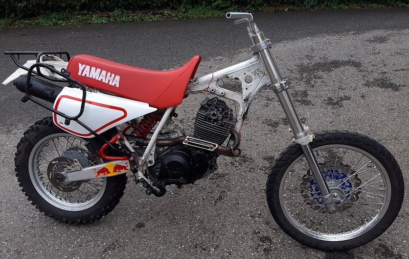

Endlich hatte ich wieder etwas Zeit am Projekt weiterzuarbeiten.
Zur Probe habe ich mal die mir vorhandenen Teile zusammengestellt und folgendes angepasst:
Rahmen:

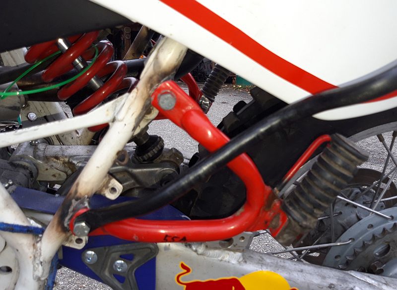

Halterung für Ölkühler vorne am Rahmen (wie bei einer XT550) angebracht.
Halterung für Ölkühler links am Rahmen (wie bei einer 34L) angebracht.
Die Ölleitungen beider Modelle passen nicht! Der Öltank ist bei der TT anders verbaut.
Keine Ahnung ob ich überhaupt einen Kühler einbaue, sollte ich passende Ölleitungen bekommen, wäre es in wenigen Minuten möglich.
Die Fussrasten habe ich um 3cm, um genau ein Loch, tiefer gelegt. Das ging relativ einfach. Mal sehen wie sich die Position in der Praxis bewehrt.
Kofferträger von einer XT750Z passt mit geringen Anpassungen optimal als Abstandhalter.
Puki war so nett und hat mir Fussrasten hinten spendiert. Da ich für die Taschen-Abstanhalter Fussrasten benötige habe ich diese gleich angebracht.
Gabel:
Die notwendigen Änderungen waren erfolgreich.
Neues Lager und das Teil ist fertig.
Auspuff:
Fertig, ich musste nur den Krümmer abschneiden und einen hochprofessionellen Dämpfer basteln.
Motor:
Den Rumpf habe ich schon zusammengestellt. Zylinder, Kopf und Lackierung folgen diese Woche.
Hinterrradschwinge:
Alle Lager neu, Bremszylinder war einfach anzubringen.
Fertig.
Im Moment sieht das Projekt noch nicht wirklich gut aus. In meinem inneren Auge strahlt sie aber und pflügt eine Furche durch die Karpaten.
Bin gespannt wie es weitergeht.

Beitragvon Richy » Mo 05 Nov, 2018 15:48
Hast du den heckrahmen irgendwie verstärkt? Sonst halte ich das mit Gepäck für sehr grenzwertig, damit im Gelände rumzuhopsen...

Wo Du grad dabei bist, vielleicht sowas noch dranbraten.
von: http://www.rallye-tenere.net/Umbauten.html
Beiträge: 18141
Re: Winterprojekt: TT600 Spassmobil
Beitragvon Wauschi » Di 06 Nov, 2018 07:52
Die W250 Gabel von Kayaba ist nach meinen Informationen Baugleich mit derjenigen der TT600S.
Obwohl die TT nicht explizit im Katalog (siehe viewtopic.php?f=13&t=16181&hilit=kayaba ) angeführt ist, denke ich die TTS hat eine 43er KYB Gabel die für den Umbau noch besser passen würde!
Die hier verbaute WR250F Gabel ist eine 46er, denke ich (...habe nicht nachgemessen...).
Wer die Suche auf WR400 bzw. WR450 ausweitet bekommt eine 48er Gabel (wie bei meiner XT600Z).
@ lallemang, DANKE für das Bild! Sobald das Motorrad für die Lackierung zerlegt ist, werde ich die Verstärkung noch anbringen.
