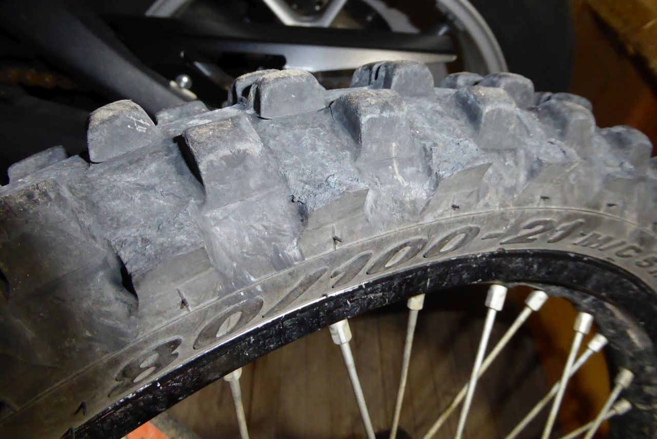

Vorderreifen 80/100/21:
Den bin ich noch nie gefahren, habe mir gedacht was für hinten taugt, kann vorne nicht so schlecht sein.
Was soll ich sagen, eine Katastrophe.
Kein einziger Seitenstoppel hat überlebt:
noch eindringlicher im Video, also draufdrücken:
Bild00023 by http://www.advrider.com/forums/showthread.php?t=1000799, auf Flickr
(Die erfahrenen Jungs vom MSC Mattighofen fuhren vorne Metzeler 6 Days Extreme, der hat gut gehalten.
Mehr Abnützung, aber die ist beim Vorderreifen eh nicht sehr hoch.)

Ja Nu, ein crossreifen hat beim endurieren auch nicht viel zu lachen. Außer bei einigen sonderprüfungen.
Das die SeitenStollen wegbrechen und der geringe Verschleiß sagt doch schon alles. Viel zu hart auf steinige Untergrund
Darum haben die sixdays Reifen auf besser gehalten. Die sind nämlich viel weicher.
LG Michi der mit den ef 07 gelb einen guten Kompromiss gefunden hat
