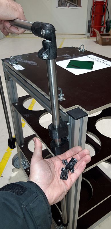

Beitragvon Wauschi » Do 13 Dez, 2018 14:44
Sorry, wollte noch schnell eine gerade gemachte Erfahrung ergänzen, weil es so schön zum Thema passt.
Ein Kollege hat auch gerade erste Erfahrungen mit 3D-Teilen gesammelt.
Er hat sich schnell (nur ein Tag Aufwand) eine Halterung gedruckt.
Diese ist sofort gebrochen, die Kiste, welche die Halterung halten sollte fällt auf sein Knie - Krankenstand.
Aus diesem Grund bleibe ich vorerst bei meiner Ansicht, 3D-Teile sind SUPER - für kleine Jedi-Figuren - aber nicht für funktionale Teile.
Ein Trichter sollte OK sein....

Beitragvon Richy » Do 13 Dez, 2018 16:04
Ich habe nun schon einige funktionale Teile aus dem 3D-Drucker in der Hand gehabt. Diese sind schon weniger stabil als Teile aus der spritzgußmaschine, aber insgesamt stabil genug für praktische Anwendungen. Sorry, eine schwere Kiste an kleine 3D-gedruckte Teile zu hängen, ist nicht sonderlich schlau. Wie immer muss man die Teile halt konstruieren und dabei das Material berücksichtigen. Einfach nur was kopieren, was aus anderen Materialien gefertigt wurde, geht fast immer schief. ;-)

Beitragvon Puki » Do 13 Dez, 2018 21:50
Servus Mario,
das hat schon seinen Grund, dass die Atemluftflaschenkiste 600 Euro kostet :omg:
Aber gut zu wissen, dass die auch nichts aushalten, werden wir also nicht kaufen...
