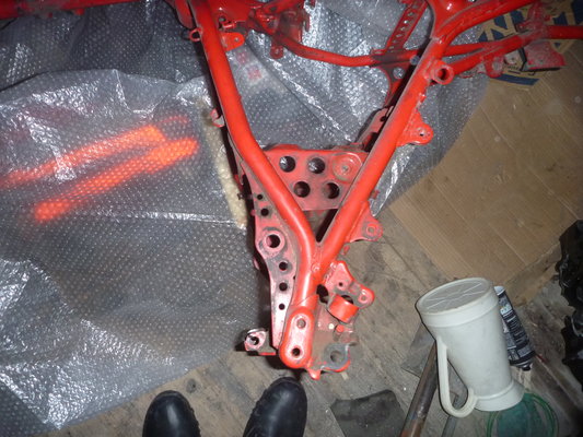

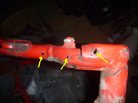

Nochmal Excurs Tenere.
1VJ ist anders. Bei der 34L ist nur eine Bohrung. (eventuell noch eine in der Mitte - komm' grad nicht dran)
Rahmen 1VJ:
Bei der 1VJ geht das vordere Dreicksrohr bis unten durch und die Heckschleife endet seitlich an dem Rohr.
Da sind dann 7 (sieben) Bohrungen da unten.
Links Seitenständer/Kette:
Rechts Kickerseite:
Mitte:
Hinter dem Anlenkhebel :fiessgrinz:
