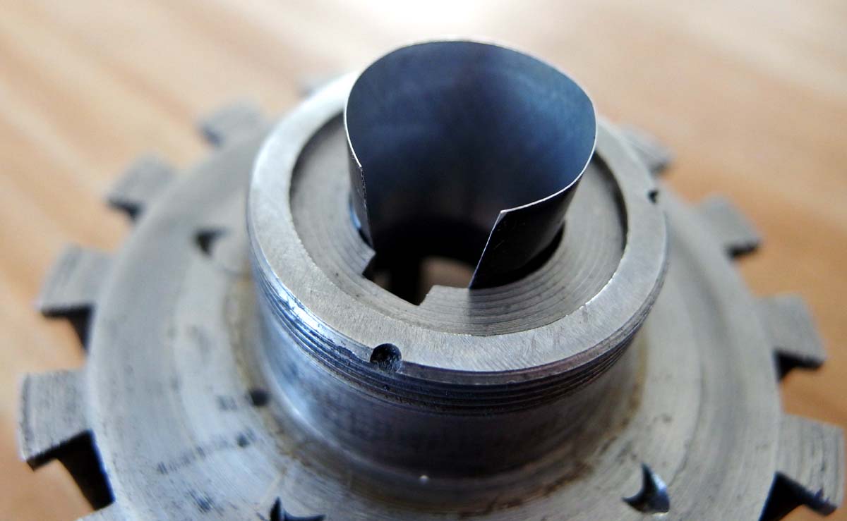

Beitragvon Jonas » Di 18 Dez, 2018 10:48
Hey Chris,
das Dosenblech wird um den Konus der Getriebewelle gelegt bzw. in den inneren Mitnehmer eingeschoben. Dadurch wandert die Kupplung wieder ein Stück nach außen.
Nix für die Jungs im MZ-Forum. :ugly: Aber es wurde hier ja schon erfolgreich praktiziert... Mal gucken, ob das unter meinen Betriebsbedingungen auch passt.
Jetzt geht´s nur noch darum zu schauen, welches das geeignete Material ist. Messingblech ist zu mir unterwegs, Dosenblech (Alu) ist hier, und ´ne Dose aus Stahlblech gibt´s im Getränkemarkt.

Beitragvon Jonas » Mi 19 Dez, 2018 14:09
Messing, 0,10 mm.
Mal schauen...

Beitragvon lallemang » Mi 19 Dez, 2018 14:41
Schick :smt023
Beiträge: 18225
Beitragvon Dreckbratze » Mi 19 Dez, 2018 14:44
wow, wie passgenau! :shock:
Beiträge: 22730
Beitragvon Aynchel » Mi 19 Dez, 2018 14:51
mit ausgewalzten Bund
wie bekommt man das mit hausüblichen Mitteln so sauber hin ?
Beiträge: 4976
Beitragvon Jonas » Mi 19 Dez, 2018 15:00
Ich bin krank und hab nix zu tun. :ugly:
Gefällt mir trotzdem nicht so recht. Nach genauer Beguckung hab ich bemerkt, dass es doch gaaanz leicht kippelt. Könnt´ mir vorstellen, dass der innere Mitnehmer ein wenig oval ist. Hab aber auch noch nicht mit Mutter angezogen, das Geraffel. Und wirklich draufhauen ist nicht, das gibt Bruch. Eh... :lol:
Mein benebelter Geist ist außerdem auf die Idee gekommen, das Getriebe in die Tiefkühltruhe zu stecken, die Kupplung in den Backofen (natürlich ohne Scheiben) und dann Zusammenbau.
Das letzte Wort hat Indian-Calo an Weihnachten. Hugh.
Aynchel hat geschrieben:mit ausgewalzten Bund
Keene Ahnung. :gruebel: Hab den Konusmantel etwas länger als notwendig berechnet (bzw. berechnen lassen: https://www.rmc-sachsen.de/?nav=konus), ausgedruckt, auf´s Blech übertragen und ausgeschnitten. ...anschließend den Bund sauber mit meiner Minitaschenlampe rundgewalzt. :weg:

Beitragvon Uwe Steinbrecher » Mi 19 Dez, 2018 15:46
Jonas hat geschrieben: Hab aber auch noch nicht mit Mutter angezogen
Das könnte ursächlich für veränderung sorgen :lol:
Beiträge: 5353
Beitragvon lallemang » Mi 19 Dez, 2018 16:15
Zieh' die Mutter mal an. Das Blech sucht noch seine endgültige Form :fiessgrinz:
Würd' mich nicht wundern, wenn das Wackeln dann weg wär'.
Beiträge: 18225
Beitragvon koarrl » Mi 19 Dez, 2018 16:29
Vergiß Tiefkyhltruhe. Nimm Kältespray, Elektronikers Diagnosehülfe.
Z.B. hier: https://www.conrad.at/de/kaeltespray-nicht-brennbar-crc-kontakt-chemie-kaelte-75-super-33188-aa-200-ml-800554.html
Das kühlt runter bis -50°C, eine Heißluftpistole macht dgl. Anhebung in Plusbereiche. Mein Mittel der Wahl, wenns schnell gehen soll.
Ansunsten: wunderhybsch gebastelt! Meine Puchvariante hatte keinen Bund, einfach mit Fett draufgeklebt & auch gut wars. Weit verrutschen kanns eh net.
Die Anziehung der Zentralmutter wird es schon passend machen ... ;-)
oooder - ohne thermischen Streß - alles entfetten, mit Loctite Gewindesicherung mittelfest besaften, anziehen und 1 Tag warten. Wenns auf ultimative Haltbarkeit ankommt.
Läßt sich ggfs mit kräftig Erhitzen und Abzieher wieder lösen.
