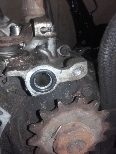

Oha, hatte ich im Sommer 17: auf dem Gerüstbock ausgerutscht und mit den Rippen auf die Kante geflogen. Ich kanns aĺso nachfühlen.
Gute Besserung und schnelle Schmerzfreiheit gewunschen.
Was anderes:
Nachdem ich bei der Taxi-Wiederauferstehung dieser Tage erstmals Licht am Ende des Tunnels zum TT gesehen habe, musste heute der Lima-Deckel wegen eines brüchigen Kabels nochmal ab.
An und für sich kein Problem, aber
Soll-Zustand
Ist-Zustand
:smt013
Ich denk, die Schraube müsste ziehen, um den Öl-Rücklaufkanal dichtzuhalten... :omg:
Ob uns da noch was einfällt?

Beitragvon Rei97 » Mo 31 Dez, 2018 18:02
Mit 2K epoxi zusmmenkleben.
Das muss natürlich vorher gründlich gesäubert & mit Aceton entfettet werden.
Viel tragen muss ja so eine Dichtung nicht.
Beiträge: 6695

@Bernhard: Ärgerlich, sollte aber rettbar sein. Viel Druck ist da nicht (zumal Rücklauf), der O-Ringsitz
ist noch in Ordnung und an der" Rippe" ist noch Platz zum Gewindeknubbelbefestigen.
Daumendrückgry§e :smt023

Beitragvon motorang » Do 03 Jan, 2019 09:54
Stehbolzen einkleben.

@bernhard: beim Profi ganz vorsichtig WIG schweissen - langsam, damit die Hitze keinen zusätzlichen Schaden macht.
