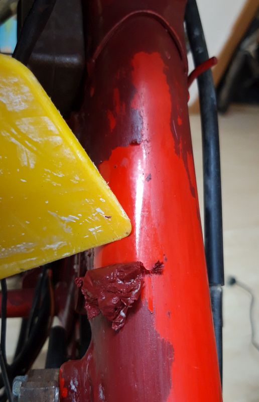

Bin total überrascht.
Der Backofenreiniger ist ein Wundermittel.
Aufsprüen, einwirken lassen und den Lack mit einer Spachtel entfernen.
Man kann rechts am matten Lack sehen wo ich mit Nitro gearbeitet habe und links mit dem Backofenreiniger.
Ecki, danke für den Hinweis!

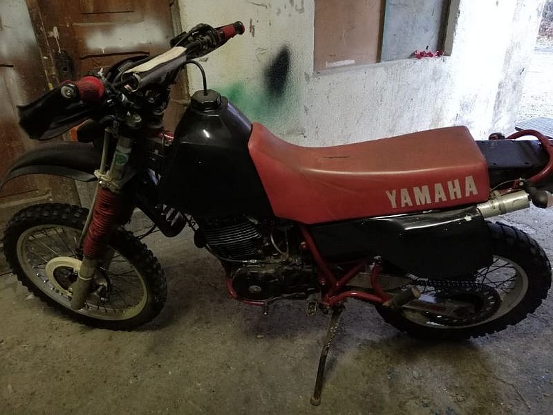

Ich habe in den letzten Wochen einige Teile vom Lack befreit, wollte den Fred abschließen und meine Erkenntnisse zusammenfassen:
Folgendes hat für mich funktioniert
1) Billig(pinsel)lack über Originallack konnte ich problemlos mit Ofenreiniger entfernen.

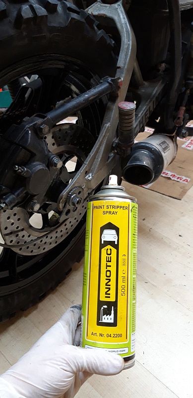

2) Billig(spray)lack (natürlich matt schwarz) konnte rasch und einfach mit Innotec Paint Stripper 04.2200 von Kunststoffteilen entfernen.
3) Die 3-Schicht Kombination Spray-Spray-Pinsel konnte ich nach doppelter Anwendung von Innotec Paint Stripper erfolgreich von Alu entfernen.
Fazit:
Dieser Innotec Spray ist genial. Aufsprühen und 20 Minuten später abwaschen - fertig.
Die Bilder unten zeigen ein auf matt schwarz getrimmtes Bike vor der Reinigung und nach der Entlackung.

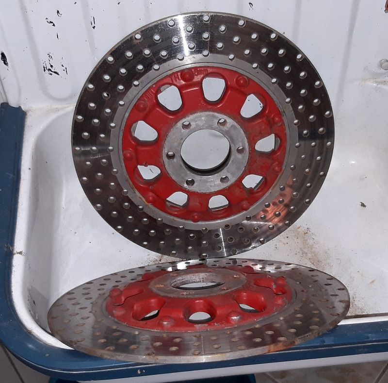

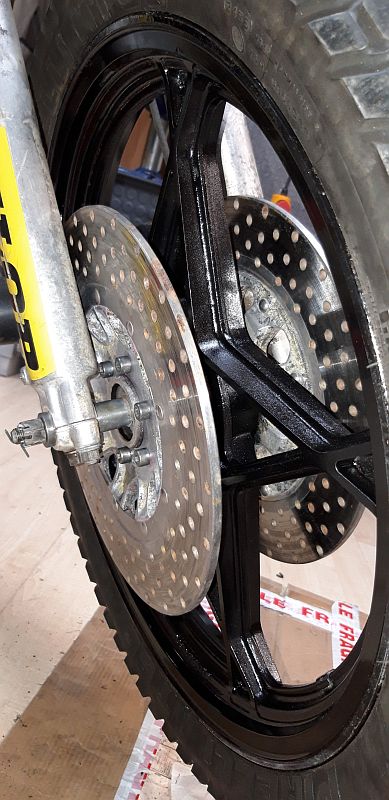

Mit dem Spray habe ich auch meine auf cooles race-roten getrimmte XT550 Doppelbremsscheiben vorn/hinten und auch auf den XT550 Alufelgen probiert.
Super Ergebnis. Das Alu wurde nicht angegriffen. Die Bremsscheiben sind jetzt altmodisch ohne Farbe.
