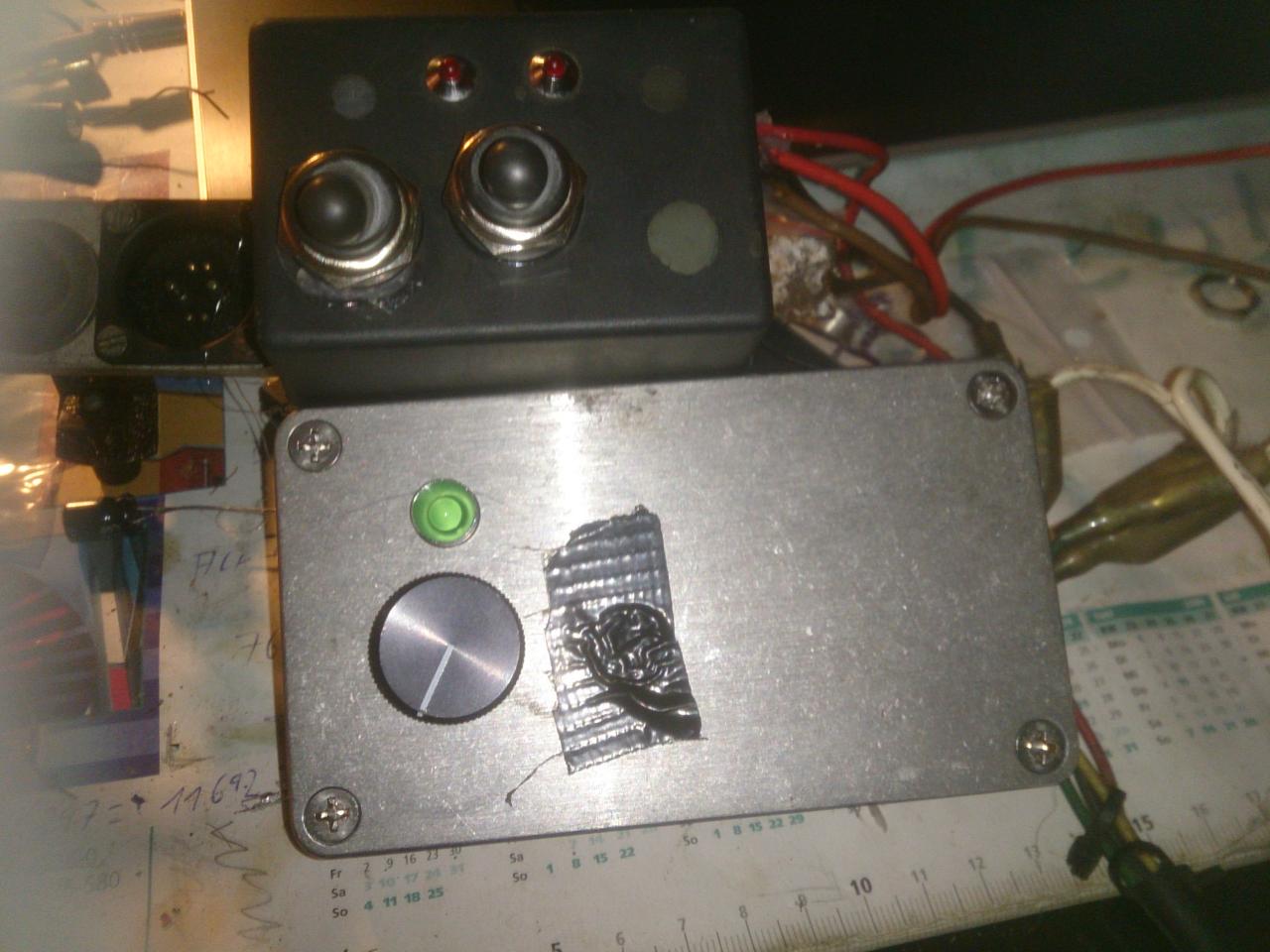

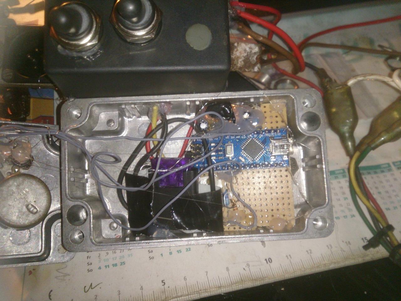

So, Quick & Dirty (komplett in 2 Abenden):
Im silbernen Kästlein steckt der eigentliche Kram:
Arduino, eine Sicherung, Transientenschutz, ein IRLZ34N, ein Poti und eine LED. Das ist alles.
Achja, und 10 Zeilen Code. So primitiv, dass man es nicht posten braucht.
Im schwarzen Kasten steckt Plan B (den MOSFET knallhart überbrücken, im Kabel kann ich dann noch die Fußheizung von Parallel auf Reihe umschalten) und die Verkabelung (Visierheizung & Griffheizung).
Der Arduino steuert also derzeit nur die Fußheizung, aber das Visier braucht eh nicht gesteuert werden und bei der Griffheizung reicht mir normalerweise die Serienschaltung (Parallel/Reihe).
Im Trockenlauf funktioniert natürlich alles, ob es auch bei laufendem Motor geht und wie lange, wird sich auf dem Weg zum Tauern zeigen. Aber dafür gibts ja Plan B und C.
Hab ich erwähnt, dass ich sehr leicht kalte Füße kriege, trotz Kamik-Schuhen? :-D
Beiträge: 9662

Straßenschrauber hat geschrieben:Fußheizung machst Du immer noch mit den Spiegel-Heizfolien? Welche? Hat sich das bewährt?
Wie hast Du den Transientenschutz erreicht?
Ja, die Spiegelheizfolien funktionieren nun schon ein paar Jahre problemlos. Allerdings ist die beheizte Fläche recht klein, ab der Fußmitte nach hinten wirds dann doch recht kühl. Aber das ist bei mir nur unangenehm, krank werden tu ich nur, wenn die Zehen kalt sind... :gruebel:
Der Transientenschutz besteht aus einer kleinen Spule und zwei Kondensatoren, ein Kondensator vor der Spule zur Masse und einer hinter der Spule. Die Spule selber einfach nur in die Versorgungsleitung eingeschleift.
Es scheint funktioniert zu haben, jedenfalls habe ich keine Ausfälle bemerkt. Wobei aufgrund der Software ein Reset des Controllers fast unbemerkt bleibt...
