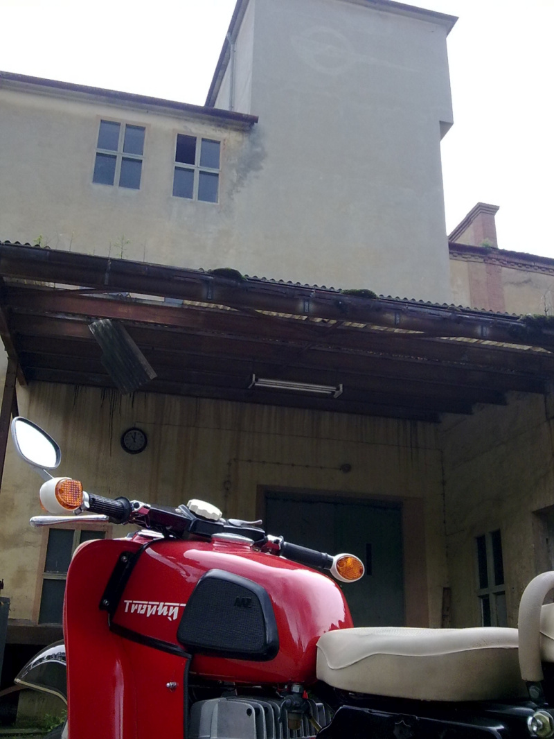

Beitragvon RengDengMan » Do 14 Feb, 2019 07:49
Der schönste Nachruf auf all die genialen Köpfe, die aus nix was Taugliches machen mussten und damit auch noch jeden Tag durch Erzgebirge ins enge Zschopauthal geknattert sind, ist eine Fahrt durch dieses Land mit der ES.
Kaum angehalten kommt gefühlt jedes mal ein alter Herr.
O-Ton:
"Ich will ihnen mal was sagen.
Die hier, die hat mich 30 Jahre auf die Arbeit gebracht. Jeden Tag, ohne Ärger.
So was gibt's heute nicht mehr.
Schön das es Menschen gibt, die so was noch schätzen."
Das verblichene Emblem 2010 am Werks-Turm.
RengDengMan
Beiträge: 111
