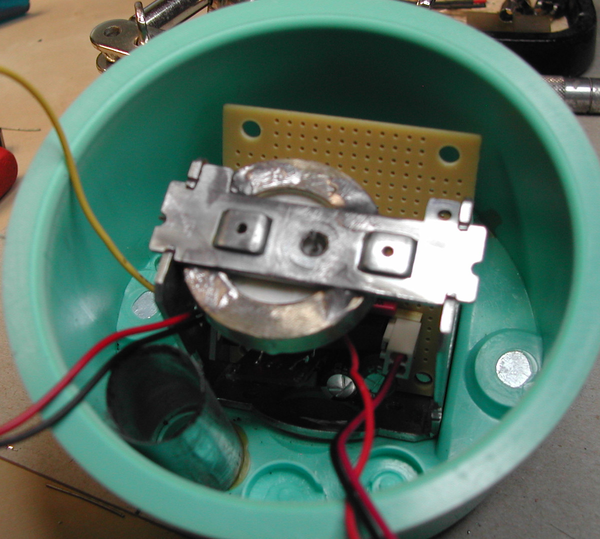

Beitragvon andi » Mi 01 Mai, 2019 15:00
Hab ein wenig an der Hardware gearbeitet 8)
Die Spannungsversorgung für den Atmel und den Driver für den Schrittmotor :smt023
Die Spannungsversorgung für den Prozessor ist galvanisch vom Bordnetz getrennt.
Der Schrittmotor lässt sich mit max 9V betreiben. Da ich keinen passenden Regler hatte sind 8V draus geworden. Von den 8V geht's mit einem StepDown Regler auf 5V und von dort mit einem DCDC Wandler galvanisch getrennt zum Arduino.
Der Optokoppler für das Eingangssignal sorgt für die Aufrechterhaltung der galvanischen Trennung.
Jetzt fehlt noch der Motordriver, da muss ich mir noch überlegen wie ich den mit Optokoppler antreibe.
Darüber hab ich mir noch keine Gedanken gemacht.
Beiträge: 6849
