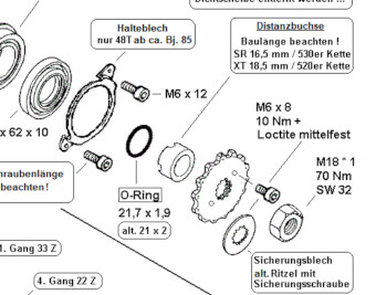

Blöd dabei ist tatsächlich, das ich vor ein paar Tagen die tote Batterie gegen eine AGM getauscht hatte. Ist mir dabei aufgefallen, das das Schläuchlein nicht am Platz ist? Nö...! :-/ Ölstand war auch nicht mehr mess oder erspähbar. Ich fülle nach, wenn ich den frischen Ring eingesetzt habe, dann weiß ich mehr. Geräusch ist nicht anders als sonst.

Ist doch eine 2J4? Dann steht im Bucheli-Projekt was Interessantes, mit Foto!
Der Simmerring an der Ritzelwelle hat sich schon bei einigen XT- und SRlern herausgedrückt, worauf der Motor sein Öl über Fahrzeug und Fahrbahn verteilt. Sehr unangenehm! Die letzten SRs hatten aus diesem Grund eine Sicherung eingebaut:
HiHa hat das an seiner XT nachgeholt, nachdem auf der Rennstrecke einmal der Dichtring verloren wurde. Drei M3-Schrauben um den Simmering herum halten ihn mit Unterlegscheiben fest:

@Straßenschrauber ...der Simmering von bastardo seiner SR ist ja nicht rausgedrückt, sondern anscheinend von aussen zerstört worden.

Schon klar, aber schaden tut so ein Sicherungsring nicht, und vielleicht hätte es diesen Schaden damit nicht gegeben.
Allerdings hätt ich an der Stelle auch Angst, mit den Gewindelöchern für die Sicherung den Block zu durchbohren.

bastardo hat geschrieben:Ölstand war auch nicht mehr mess oder erspähbar.
Das ist nicht so gut, vielleicht mal noch die Rahmenablaßschraube rausdrehen. Wenn da wirklich alles leer ist, dann hat die Ölpumpe wahrscheinlich auch Luft angesaugt. Nach dem Öl auffüllen dann besser noch den Ölkanal zur Pumpe entlüften.

Auch klar, Schaden tut so ein Halteblech auf keinen Fall.
Das Blech, oder besser die beiden Schrauben haben aber ihre Tücken ...die beiden Gehäusebohrungen gehen durch bis ins Innere. Auf SR500.de hatten wir letztens einen Fall wo die Schaltwalze schwergängig war und teilweise blockiert hat. Ende der Geschichte war dann eine Blockspaltung, welche ergeben hat, das in der unteren Halteblech Bohrung eine zu lange Schraube drin war :floet:

Beitragvon Straßenschrauber » So 10 Mär, 2019 18:12
Interessant!
Hab bei den Werkstattzeichnungen nachgesehen, das sind 2 M6x12 bei der 48T. Kann da nicht u.U. Öl durch die Bohrungen kommen?
Beiträge: 8565
Beitragvon Rei97 » So 10 Mär, 2019 19:08
Straßenschrauber hat geschrieben:Interessant!
Wenn man die Schrauben wegließe kommt da zwar etwas Öl raus, aber ohne Druck. Woher ich das weiß? :omg:
Warst Du nicht Fan einer Kettenschmierung?
Die Schraubengewinde indes sagt der Maschinenbau dichten nicht, aber der Kopf der Schraube reicht.
Bei all den Nacheinundneunzigern, die über meine Werkbank gingen, war da noch nie Ölsabbelei zu erkennen.
Die kam vom Wedi und der eingelaufenen Hülse oder gar vom Schaltwellenwedi.

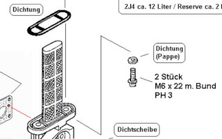

Beitragvon Straßenschrauber » So 10 Mär, 2019 19:18
Danke Helmut! Ich hatte die Befürchtung, weil ich gerade mal wieder mit dem Benzinhahn zugange bin, und da suppt ohne Dichtung Benzin an den M6-Bundschraubenköpfen vorbei.

Beitragvon Rei97 » So 10 Mär, 2019 19:56
Diese Schrauben tät ich eh ohne die 'windigen Dichtungen' mit einem Klacks Dirko im Gewinde verbauen.
Otto ist halt deutlich dünner als Öl und deshalb verwende ich für Dichtheitstests Bremsenreiniger, weil noch dünner und stinkt nicht.
Wer will schon einen neuen Gaser oder Kopf mit dem Spritgestank.
