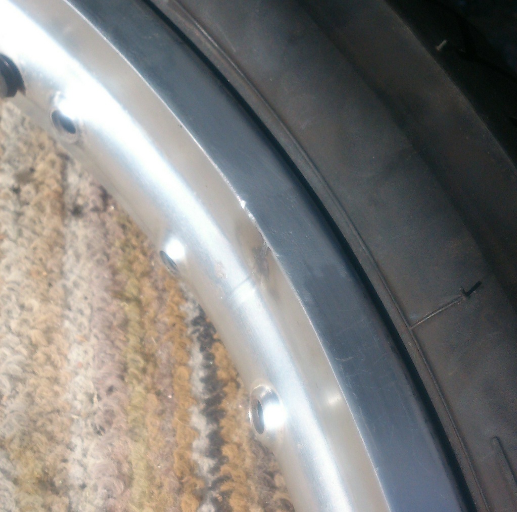

Ich hab probeweise einen 21" BT45 montiert. Von innen hab ich kein Foto. Ich hab vorher den Riss V-Förmig ausgefräst, dann gefeilt...

Nicht wirklich. :oops: Es war einfach nur einfach, ist prima gelaufen, wie beim Hartlöten. Hätt schwierig auch sein können, dann wär jetzt ein Loch in der Felge. :-)
