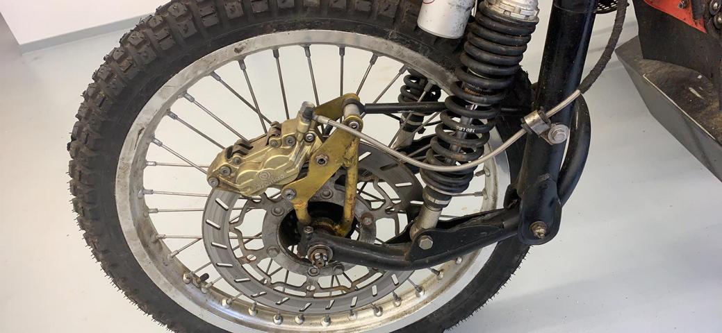

Gestänge nach aussen verlegen geht auch nicht, da du sie so um die Federbeine herumlegen müsstest. Ausserdem bringst du so ein ziemliches Kippmoment auf die Bremssattelhalter bzw. die Bremsscheiben.
Prinzipiell ist es am besten, wenn die Zugstrebe in einer Linie mit der Bremsscheibe liegt, dann sind die Kräfte auf das Zeug minimal.
Evtl. täte aber ein absichtliches, leichtes Versetzen der zugstrebe Schwingungen verringern. Das würde ich aber nur im mm-Bereich machen...

Ich hab für mich herausgefunden, dass die Kette vorne auch nicht wirklich Wunder wirkt.
Was zählt, ist Gewicht auf dem Vorderrad (ohne, dass dabei das Hinterrad leicht wird... :omg: )
Was mir noch als möglicher Kompromiss einfällt: Anlenkung der Bremsankerstange auf der Schwinge knapp vor dem Schwingendrehpunkt, je näher, je besser.
Da sollten sich die Bremskräfte praktisch nicht auf die Federung auswirken und Du gewinnst den Platz für die Kette.
Bin neugierig, was die Experten sagen.

Die Biegebelastung des Schwingenholms wird so tatsächlich praktisch rausgenommen.
Nicht aber die Aufstellwirkung. Das Bremsmoment wird immer noch in die Schwinge geleitet
und kann so nur über die Federung aufgenommen werden.

Isso. Bei meinem Bastard ist die Bremsmomenteinleitung in die Vorderradschwinge (EML-Teil) auch über eine lange Stange mit Widerlager nahe am Schwingendrehpunkt gelöst, somit wenig Biegemoment auf dem Schwingenrohr. Die Schwinge stellt sich schon beim leichten Bremsen fühlbar auf und federt beim starken Bremsen voll aus. Auf welliger Fahrbahn echt nicht schön... :roll:
Ich hoffe auf deutliche Besserung bei Umrystung auf Doppelscheibe mit Bremsmomentabstützung an den "Standrohren" der Schwinggabel. :smt004
In die andere Richtung würde ich niemals nicht gehen wollen! :ugly:

Wegen Kette kann ich dem Bernhard nur zustimmen, da zählt nur Gewicht auf dem Vorderrad. Eine Kette täte ich da auch nicht für notwendig erachten. Gewichtsverlagerung nach vorn ist beim Gespann recht leicht.
Bleibt das schwingen, nicht der Schwingen, sondern der Bremsen.
Also: alle beteiligten Lager prüfen, so spielfrei wie möglich ist das Ziel. Die Sattelhalterungen sollten auch gerade sein, also die Sättel exakt parallel zur Scheibe ausgerichtet sein.

Setzt man den Anlenkpunkt des Gegenlagers weiter nach oben am Standrohr (hart eingelötetes Röhrchen), kriegt man beim Bremsen eine Einfederung, wie es bei Telegabeln üblich ist.
Wie haben die denn die Lagerung der Bremsankerplatte auf der Vorderachse gelöst? Wenn das stählerne Konstrukt auch nur geringfügig auf seiner Lagerung kippeln kann, gibts durch die Seitenkräfte der leicht schrägen Krafteinleitungen auch gerubbel...

Das mit dem Gewicht auf dem Vorderrad leuchtet mir ja schon ein, aber wenn ich an die Abfahrt vom Tauern runter denke, da schob das Gespann einfach mit komplett eingeschlagenem Lenker den Berg geradeaus runter, das es eine wahre Freude war :ugly:
Das das Teil immer das Bestreben hat, um den Seitenwagen rum zu fahren, war mir beim Kauf auch klar. Vor allem im Schnee.
Deshalb halt auch der Gedanke mit der Schneekette vorne.
Nix wegen Grip, sondern die Spur besser zu halten!
Der Hans hat ja nach der Lagerung auf der Achse gefragt: die sieht für mich eigentlich ordentlich und stabil gemacht aus, auch standfest, würd ich sagen :gruebel:
O.k., was mir net gefällt ist der Anschluß der Strebe an dieser Halterung, das geht besser.
Könnte mir auch vorstellen, dass da ev der Hund begraben liegt.
Ich komm jetzt nur diese Woche nicht mehr dazu, das Teil auseinander zunehmen und genauer zu begutachten :roll:
Haben kommendes WE ne Messe bei uns, und da läuft die Maschinerie auf Hochtouren :fiessgrinz:
Übrigens war vorher eben diese Schwinge drin, die der Lutz in seinem Big-Gespann-Bild hat.
Ev sollt ich die mal einbauen, und kucken, wie sich die verhält :gruebel:
Alternative wenn alles nix hilft, auf Solo-Scheibe rückrüsten.
Verspannung raus und die Bremswirkung mit dem schmalen Reifen reicht trotzdem :floet:

Schlumpf-Driver hat geschrieben:Der Hans hat ja nach der Lagerung auf der Achse gefragt: die sieht für mich eigentlich ordentlich und stabil gemacht aus, auch standfest, würd ich sagen :gruebel:
Ich glaub, des Hans' Frage zielte mehr auf den Zustand der Lagerung - sind die Lager schon klapprig/mit Spiel oder noch spielfrei? Kugellager sind an dieser Stelle nämlich mangels großartiger Drehbewegung eigentlich suboptimal, da die Kugeln nicht großartig abrollen und sich punktuell ab-/einarbeiten können, das Lager verschleißt schneller.
Der Anschluss der Zugstrebe sieht zwar etwas merkwyrdig aus, weil die vordere Halterung nicht parallel zur hinteren sitzt, aber das dyrfte mit den Gelenkanschlüssen keine Geige spielen, solange da kein Spiel ist.
Spielfreiheit, das wurde ja schon geschruben, ist bei so einem Konstrukt das A und O. Eine Ryckrystung auf Einzelscheibe würde ich mir gut überlegen, Doppelscheibe ist bei hohem Gewicht und höheren Geschwindigkeiten IMHO einfach standfester... Ich glaube auch nicht, dass das Problem an der Scheibenanzahl hängt, sondern dass da irgendwas verschlissen ist an den Teilen.
