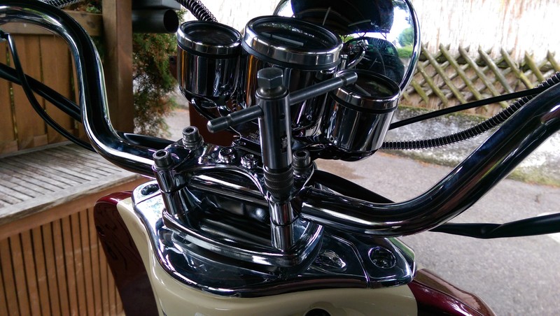

* Lenkerklemmung: 3 von 4 M8-Schrauben lassen sich drehen, könnten aber eh 5mm länger sein. Nachschneiden, bessere Schrauben nehmen.

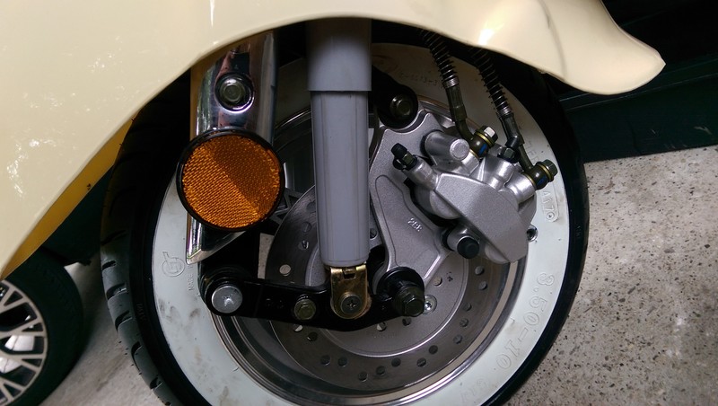

* Vorderrad-Einbau: Zusammensuchen der diversen Distanzstücke und Staubkappen. Die Holde darf die Kraxn hinten runterdrücken, damit vorne gewerkt werden kann. Eigentymliche Schwingenkonstruktion, eigentymlich-doppelverschlauchte Bremszange. Noch unerforscht.

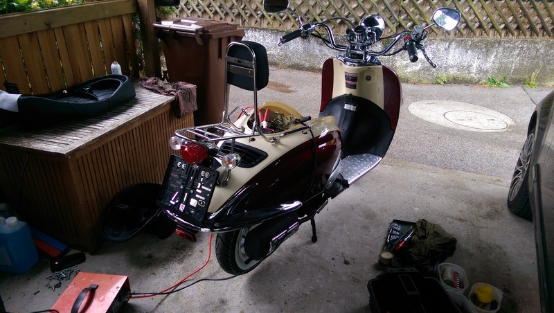

Schwinge vorne. Chromplastikabdeckung kommt später drüber.

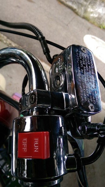

Bremsarmatur, harleyesk.

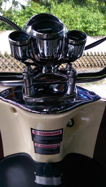

Viel Glanz, viele Warnungen.

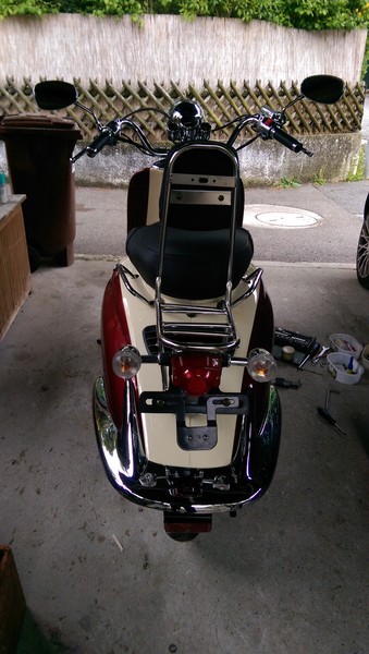

Popoansicht. Nummerntafelhalter mußte angepaßt werden.

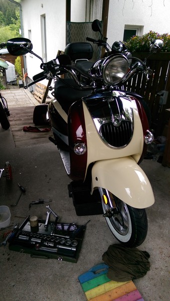

Von vorne. Lenker ist ziemlich breit und seltsam geschwungen.
Lenkerklemmung/Nacharbeit. Kein Problem.

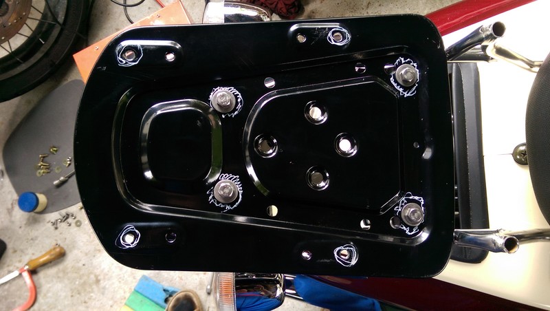

* Erkenntnis: Sissybar und Topkäse interferieren. Nach Rücksprache mit Chefin pragmatisch gehandelt:
Sissybar abgesägt, entgratet, wasserdicht verstoppelt. Farblich passendes Chinatopkäse (mit Antenne, wozu auch immer) mit seriösen Schrauben fixiert.
* Trägerplatte fürs Topkäse hat viele Löcher, wenige passen zum Gepäckträger und den Klemmblechen. Aber irgendwie gehts ja doch immer.
* Fertig. Irgendwas am System Topkäse-Halterung scheppert bei Standgas. Akustisches Suchrätzel für morgen.

* Alle Warnaufkleber entfernt. Vogel Strauß-Politik?

* 6 oder 8 (gefühlt 5) China-PS reißen die Fuhre tierisch vorwärts. Nach kilometerlangem Bremsen beginnt die hintere, seilzugbetätigte auch langsam zu wirken. Die Scheibenbremse vorne braucht auch etwas Einschliff.
* Fahrwerk weich, wendig, nett. Paßt zur Optik. Schwingengabel reagiert auf Gewaltbremsungen unauffällig.

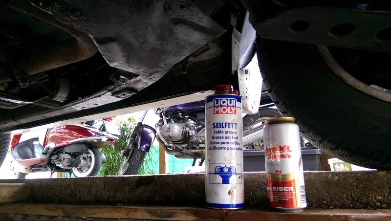

Schon unterm Kia - Blick auf den fertigen Znen und Betriebsmittel für Auto und Schrauber.

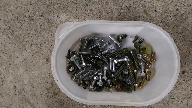

Übriggebliebene Schrauben. (naja, ein paar waren von der Verpackung. Andere wurden durch neue ersetzt .. alles planvoll.)
Adapterplatte für Topkäse, nach Sissybar-Amputation
