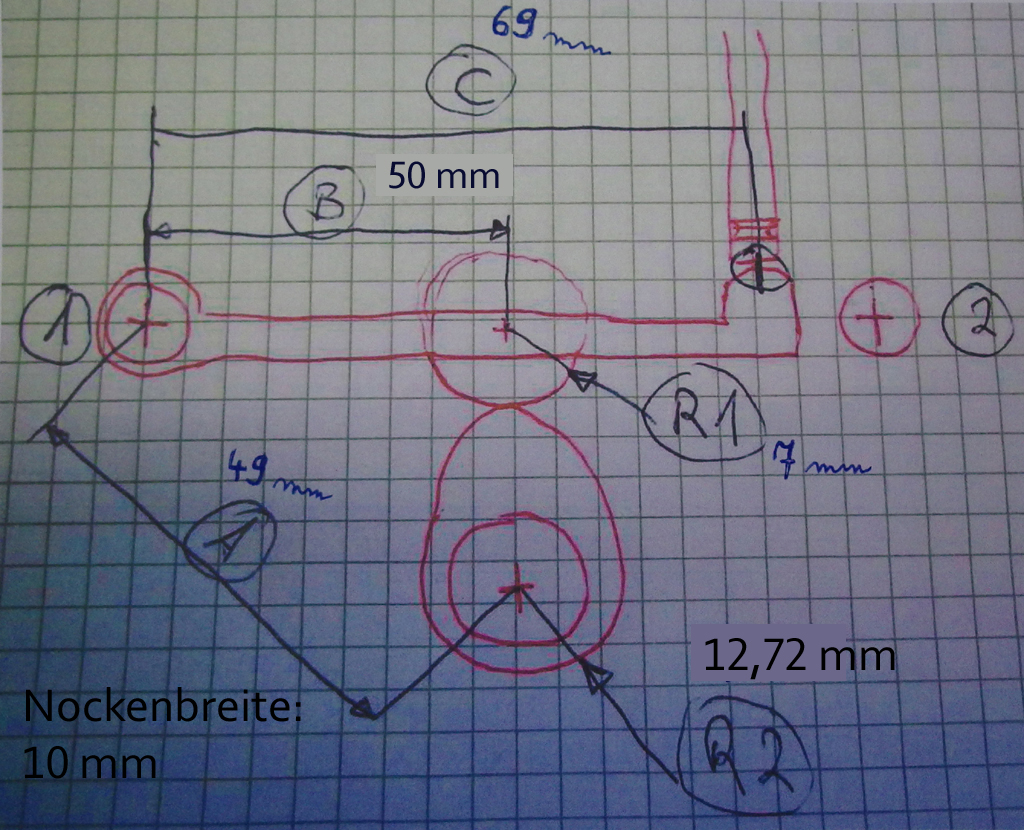

Weia. Allein schon die Anfertigung neuer Nocken, ruckfrei und mit Anlauframpen, dürfte die Leistung um 20% steigern :-)
Jonas hat geschrieben:Soll ich den Grundkreis der Nockenwelle noch messen?
In der Zeichnung hast Du R=13mm geschrieben. Sollte passen. Die Breite der Nocken wär noch interessant.

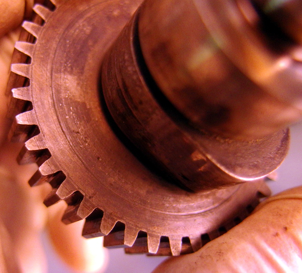

Ist das Nockenwellenzahnrad,
aufgepresst oder ist das eine Einheit.

Beitragvon Jonas » Fr 24 Mai, 2019 08:02
hiha hat geschrieben:In der Zeichnung hast Du R=13mm geschrieben. Sollte passen. Die Breite der Nocken wär noch interessant.
Stimmt. :omg: R2=13mm
Die Breite der Nocken kriegst Du.
mike58 hat geschrieben:Ist das Nockenwellenzahnrad,
LG
Mike
Kann ich gerade nicht sagen. Ich schaue danach!

Mir als Laie stellt sich nun die Frage: Was mit dieser Zeichnung anfangen? Neue Nockenwelle anfertigen lassen? Oder geht es erstmal nur darum, die Sache aus der Ferne zu beleuchten? Denke schon. :smt023
Hans, die Nockenbreite beträgt 10 mm. Den Wert "R2" musste ich leider korrigieren, siehe Zeichnung. Das sind 12,72 mm statt 13 mm. Wie sehr es bei der ganzen Aktion auf 1/10 mm ankommt - ich weiß es nicht. Hoffe, das ist ok und zerschiesst jetzt nicht Deine ganze Rechnerei. :gruebel: Sind halt Hausmittel, mit denen ich messe (und denke). :ugly:
Ich glaube, das ist eine Einheit. Schwer zu sagen für mich.

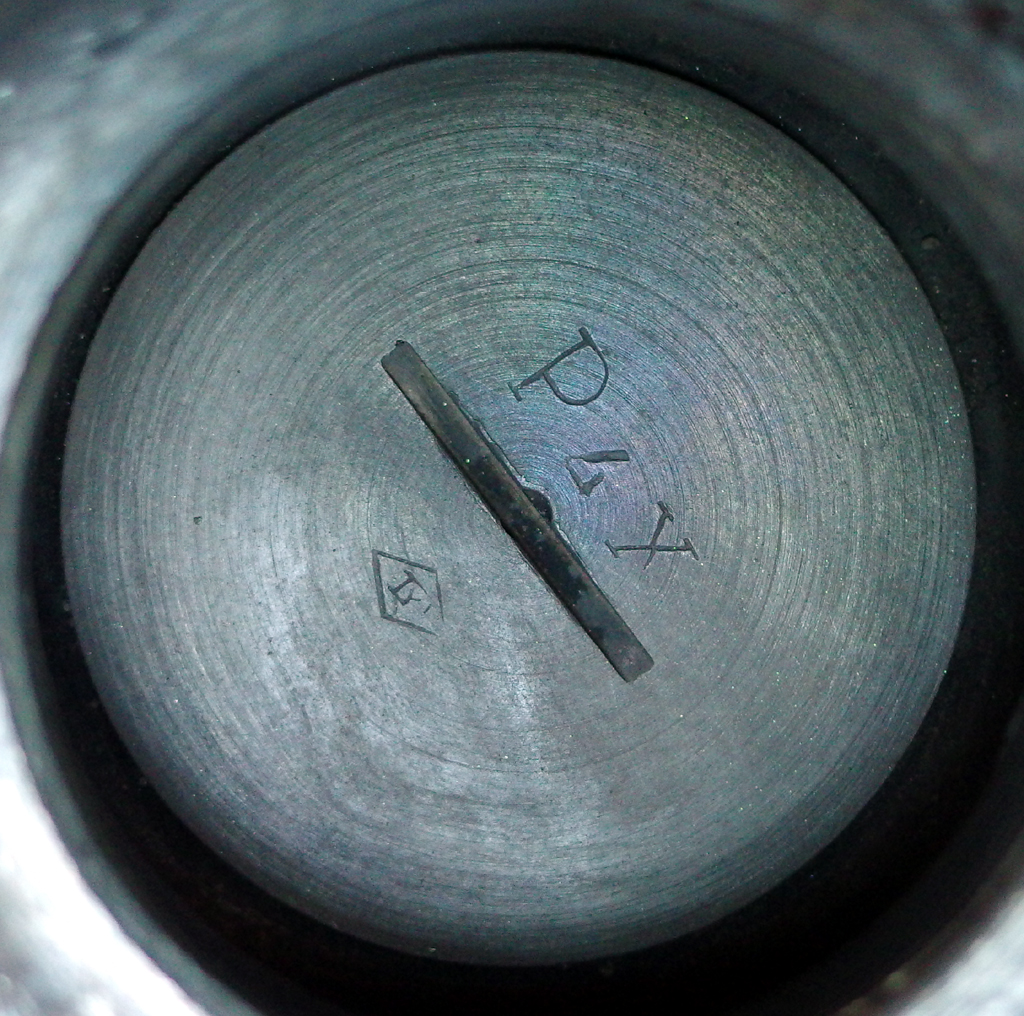

Sagt jemandem die Prägung auf dem Ventil etwas? :gruebel:

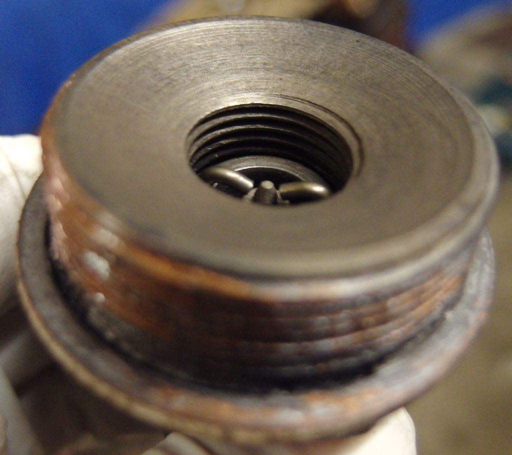

Vielleicht auch die Kerze tiefer setzen? Sitzt doch arg weit in ihrem Deckel, finde ich?! Genügend Material müsste vorhanden sein.

Beitragvon lallemang » Fr 24 Mai, 2019 11:55
Nach der Zeichnung vom Rohling scheint das ein Schmiedeteil zu sein.

Beitragvon Jonas » Fr 24 Mai, 2019 12:07
"Arbre à cames" also. Danke, Peter!
Schmiedeteil. Nix mit Zahnrad abdrücken und auf eine neu angefertige Nockenwelle aufpressen, schließe ich daraus.

Beitragvon lallemang » Fr 24 Mai, 2019 12:43
Ist ein Hinweis, ich wei§ aber nicht, ob die Zuordnung zu Deinem Modell korrekt ist. :D
Beiträge: 18292
Beitragvon Jonas » Fr 24 Mai, 2019 12:54
Die Abmessungen sind geringfügig anders als bei mir. Ich schiebe das darauf, dass die Zeichnung das Rohteil darstellt. Laut Beschriftung der Zeichnung (winzig klein oben links zu erkennen) passt die Zuordnung zum Modell (HSC).

Beitragvon mike58 » Sa 25 Mai, 2019 08:57
der Stöpsel,
mit der Zündkerze ist das gegenüber des Ventils und gehört zum Spülvorgang, die Ventile der sv sind meist konvex erhaben um die Strömung zu verbessern uund man greift nach jeden Strohhalm um die Verdichtung zu generieren, was eben auch mit dem Ventil, Nockenhub zu tun hat, falls es eng wird mit dem Hans seiner coolen Nocke dreht man halt einen neuen Turm, gleich mit 14 mal 1,25 Kerzengewinde, mir müset ja spaara.
