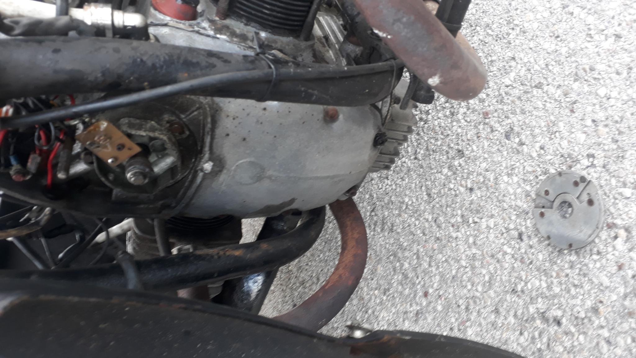

Beitragvon KNEPTA » Mo 19 Aug, 2019 15:56
Ohne Kommentar. Echtzeit kwasi...

Beitragvon Straßenschrauber » Mo 19 Aug, 2019 16:07
Oha!
Unterbrecherscheibe einer selbstgestrickten Zündanlage?
Wie hat die den Weg ans Tageslicht gefunden?

Beitragvon KNEPTA » Mo 19 Aug, 2019 16:15
Abgeschert. Mit Bordmitteln geflickt, on the road again...

Beitragvon KNEPTA » Mo 19 Aug, 2019 16:43
Daheim, a Wunder kwasi :omg:

Beitragvon Straßenschrauber » Mo 19 Aug, 2019 17:51
Also ich tät da mal über eine gute Zündung nachdenken ...
Ignitech kann bestimmt helfen, auch beim Geber.
Die Zündboxen taugen, guter Kundendienst, auch wenn ich schonmal SEHR lange warten mußte.
Beiträge: 8467
Beitragvon KNEPTA » Mo 19 Aug, 2019 19:38
Hä?? Ich hab die Platte jetzt seit 6 Jahren drinnen. Zuerst im 650er jetzt im 780er.
Der Hallgeber hat heuer am TT aufgegeben, die Platte jetzt. Das Salz zerfrißt alles.
6 Jahre hat der Fliehgewichtversteller nicht gehalten.
Das ist eine sehr gute Zündung. 8)

Beitragvon KNEPTA » Mo 19 Aug, 2019 23:17
Und mit Drehteil unter der Geberscheibe zündet sie auch wieder

Beitragvon gatsch.hupfa » Di 20 Aug, 2019 07:05
KNEPTA hat geschrieben: Mit Bordmitteln geflickt, ...
Mit fetter Karosseriescheibe wieder draufgespaxxt?

Beitragvon KNEPTA » Di 20 Aug, 2019 08:25
Mit zwei Stück :-D
