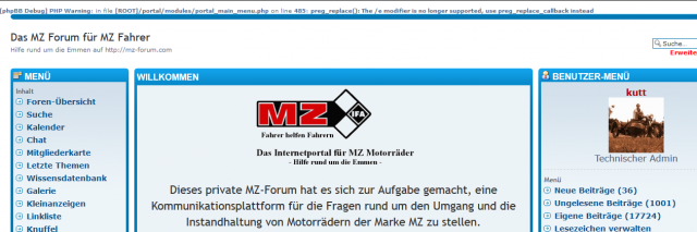

Könnt ihr bitte mal ein Auge drauf werfen, ob noch alles geht, alle Menüs etc. da sind und ob hier und da oben am Seitenrrand eine Warnung auftaucht:
Code: Alles auswählen
[phpBB Debug] PHP Warning: in file [ROOT]/portal/modules/portal_links.php on line 420: preg_replace(): The /e modifier is no longer supported, use preg_replace_callback instead
[phpBB Debug] PHP Warning: in file [ROOT]/portal/modules/portal_links.php on line 84: sizeof(): Parameter must be an array or an object that implements Countable
[phpBB Debug] PHP Warning: in file [ROOT]/includes/functions_calendar.php on line 1910: count(): Parameter must be an array or an object that implements Countable
So schaut das etwa aus:
Falls sowas auftauchen sollte, bitte PN an mich, wie man die Warnung erzeugt + Screenshot.
