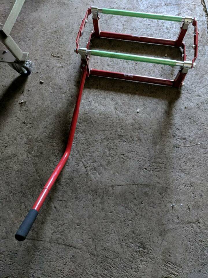

Beitragvon Straßenschrauber » Sa 21 Sep, 2019 15:15
So einen Chopperheber konnte ich jetzt mal ausprobieren.
Die maximale Höhe von 28cm reicht noch nicht, mit einem untergelegten Brett geht es dann.
Der Heber ist ideal für meinen Zweck.
Und auch in einer Halle gut zu brauchen.
Leider klappt es doch nicht mit der Halle, den Leuten ist jetzt schon zuviel Betrieb.
Wenn wer da ist, ab und an mal vorbeikommen, schrauben und alles wieder mitnehmen, geht noch gerade so.
Beiträge: 8549

Beitragvon fleisspelz » Sa 21 Sep, 2019 16:37
Straßenschrauber hat geschrieben:So einen Chopperheber konnte ich jetzt mal ausprobieren.
Meiner hat voll ausgefahren 350 mm
Beiträge: 26666
Re: Stabiler Motorradheber gesucht
Beitragvon Straßenschrauber » Sa 21 Sep, 2019 18:11
350mm reicht.
Das Teil, auf das Du verlinkt hast, kann auch nur bis 280mm.
Aber egal, hab das Teil heute morgen für 15.- übernommen, das konnte ich nicht ablehnen.
Mit untergelegtem Brett ist es ok.
