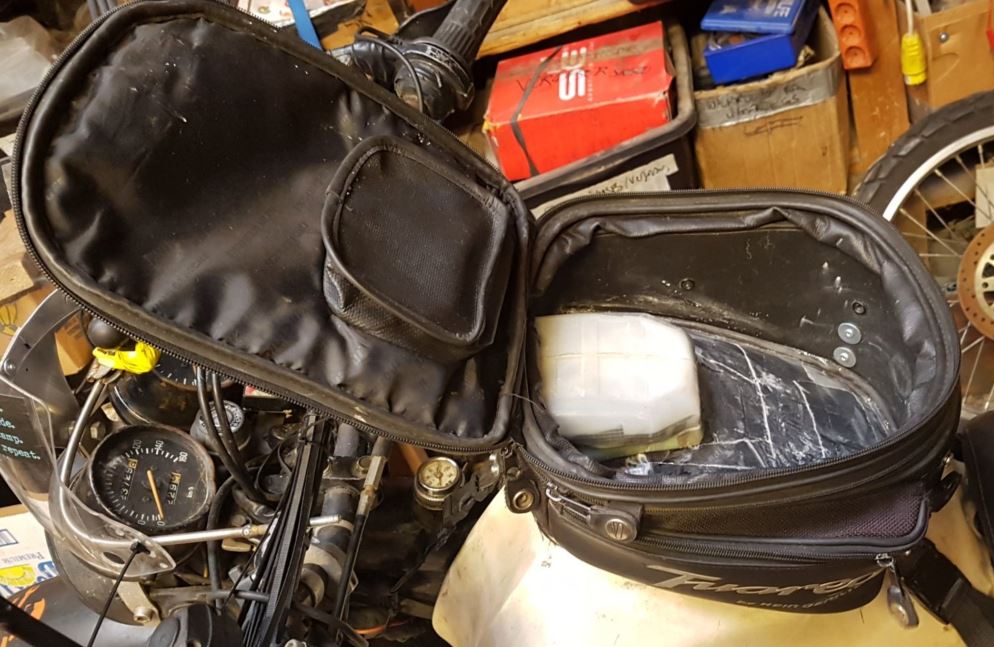

Ich hab was gebastelt. Hätt ich schon viel früher sollen. Egal ...
Für meine XT500 mit dem Acerbistank hab ich so 2-3 "Enduro-Tankrucksack" Dinger. Die zeichnen sich durch einen schrägen Schnitt aus, weil diese Tanks früher halt ziemlich angestiegen sind. Jetzt hat der Acerbis (so wie auch meine Tenere) dann oben drauf noch einen prominenten Tankdeckel. Ein Tankrucksack tanzt da nur noch fröhlich rum.
Meine ursprüngliche Lösung war es, ein Unterteil zu bauen.
Sowas da:
Oder für heuer etwas weniger hoch:
Leider ging der minimierte Unterteil aus Schaumstoff etwas ein, wodurch die Tankbelüftung verschlossen wurde.
Und das Ding war beim stehend fahren immer noch im Weg, und wanderte auf der Basis herum.
Wieder daheim hab ich die anzippbare Basis entfernt, der Zipp war eh ziemlich kaputt, und den Zipp vom Tankrucksack abgeschnitten:

Der Boden vom Tankrucksack wurde, vom Tankdeckel ausgehend, sternförmig eingeschnitten. Damit ließ er sich mit dem stabilen Rand bis auf den Tank drücken, statt auf dem Deckel herumzutanzen.
Dann hab ich aus einem alten Frostschutzkanister (HDPE) mithilfe einer Heißluftpistole und dicken Lederhandschuhen eine "Haube" für den Tankdeckel geformt. Auf der Unterseite hab ich aus den zu langen Seitenwänden Laschen geformt. Dann den Tankrucksack mit Hilfe von Dampfsperrband auf dem Tank fixiert, die Laschen der Haube heiß (weich) gemacht und sie dann auf den Tankdeckel gesetzt.
Während dem Abkühlen die Laschen auf den Tank gedrückt.
Dann alles mit Dampfsperrband verklebt.
So schaut das jetzt von unten aus:
Und so innen:
Die Gurte mit den Steckverschlüssen am Tankrucksack vernietet, die Gegenseite mit Schlaufen versehen und - 4 x einzeln - am Rahmen bzw Kabelführungsbügel vorn am Lenkkopf befestigt. Den Tankrucksack nehme ich sowieso immer ab beim Tanken, sodass ich keine separate Basis benötige:
Der Sack lässt sich mittels Reißverschluss noch etwas erweitern:
Die Tankentlüftung wurde inzwischen auch auf "liegend" umgebaut > viewtopic.php?f=3&t=17369
Bin ganz guter Dinge dass das beim nächsten Schotterausflug Freude bereiten wird!
