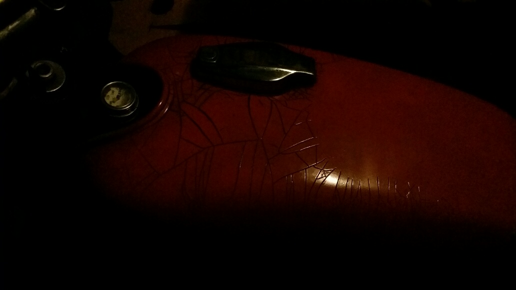

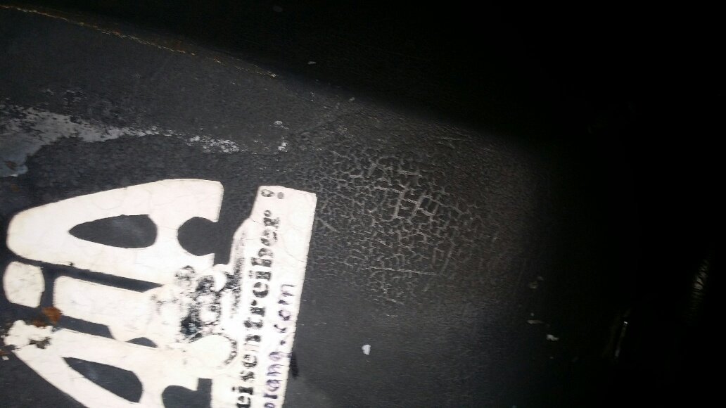

Beitragvon altf4 » Di 15 Okt, 2019 17:26
stimmt. aber der chrom ist weg. :weg:
Bildjo.
sorry fuern OT. max ~:)
Beiträge: 9288
Re: Verchromte Bleche mattieren - wie?
Beitragvon Dreckbratze » Di 15 Okt, 2019 18:08
bei alten meistern finden das alle toll. mona lisa sieht auch so aus :roll:
ok, ein bisschen dunkel, nennen wir es atmosphärisch.
