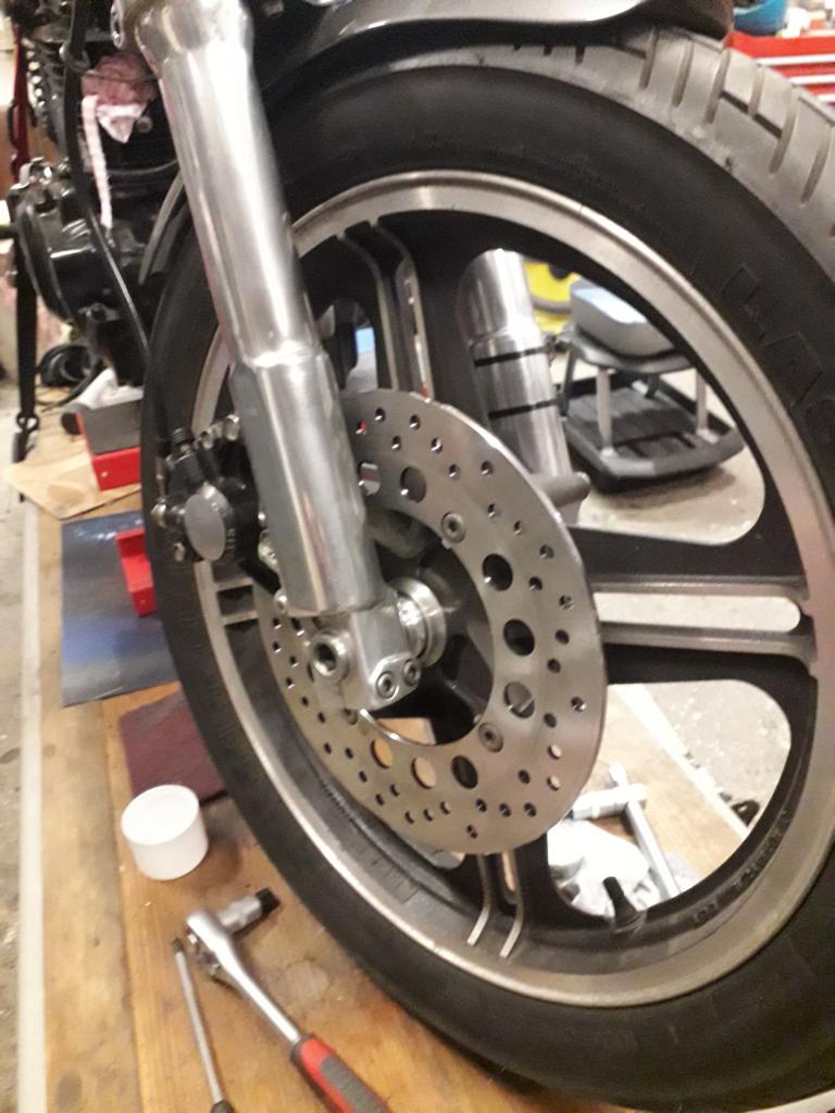

Beitragvon pilot » Di 31 Dez, 2019 22:21
servus an alle,
da ich heute nicht beim feiern bin, werd ich mal ein kleines Update zum 3xx Renner machen. Hatte endlich Zeit wieder am Renner weiter zu machen. Die Comstar Ära ist vorbei. Hab jetzt die Felgen der CB450S auf den Renner angepasst. Hinten war es etwas einfacher: Kettenblatträger der CB450N passt in die 450s Felge und damit ist das Kettenblattproblem dank serienmässigem dritten Lager Geschichte. Das war aber nur ein positiver Nebeneffekt, es ging eigentlich darum, das ich vermute das die Comstar Felge nicht steif genug für den Renneinsatz ist und mitschuldig an den Fahrwerksproblemen ist, nebenbei ist die hintere Felge um eine nummer breiter. Neues Kettenblatt (CB450s) draufschrauben, Distanzhülsen für die Achse anpassen, fertig.
Vorne war es etwas schwieriger/aufwändiger: neue Lager einpressen, damit die dickere Achse reinpasst und eine passende Bremsscheibe finden... da hat mir unser 3xx Fahrer Günther auf die Sprünge geholfen. Da passt die Scheibe der AfrikaTwin! :smt023 Damit ist das Thema Räderumbau abgeschlossen. (Neue Reifen kommen erst wenn der Günther sich für einen entschlossen hat.)
Das wars für heute :weg:
Guten Rutsch euch allen :smt041
Gruß Didi
