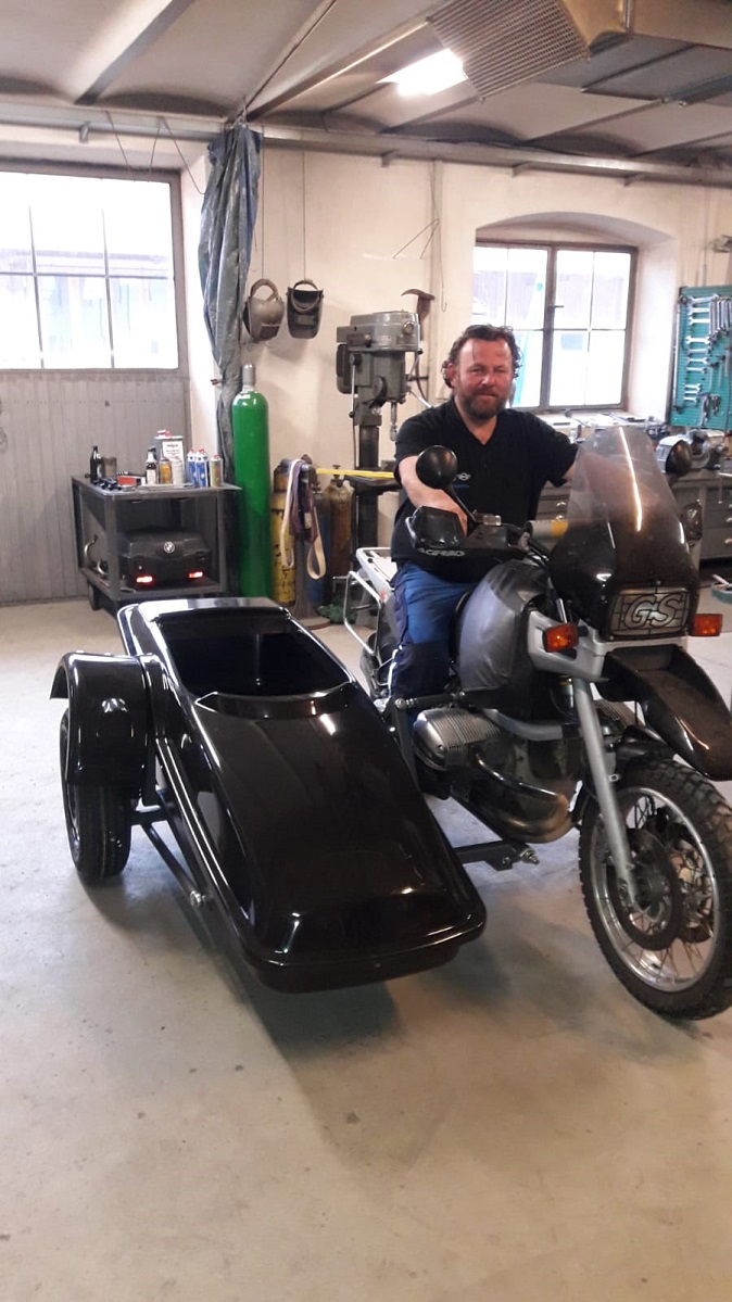

Beitragvon Kwak » Mo 18 Nov, 2019 07:51
Zwischenstand
Der Heeler ist mal drann.
Die Maschine hängt aber elend nach rechts, wahrscheinlich weil die GS doch höher ist als eine R.
Nun könnte ich einen längeren Stoßdämpfer verbauen dann würde der sturz positiver ausfallen was nicht so schlecht währe, zumal das mitgelieferte Stoßdämpferchen ein witz ist
für unsere durch diverse Tauerntreffen und anderen Partys etwas beleibteren Körper.
Durch ein größeres Beiwagenrad könnte ich die Fuhre auch heben momentan 155/55/13, vom Fiat 500 müssten die Felgen passen.
Hiermit könnte ich auf 165/65/14 kommen was ca. 40mm bringen würde, und zusätzliche Bodenfreiheit gewinnen , die ist eh nicht so toll.

Es geht voran, der mitgelieferte Stoßdämpfer war zu kurz.
Nun haben wir das ganze Fahrwerkspaket beim Horst Ulrich bestellt.
Hilft nix das original ist einfach zu weich für unsere Gewichtsklasse
Kwak
