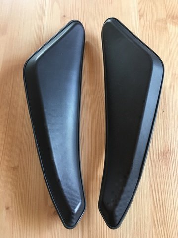

Hallo, ein Freund sucht eine Möglichkeit oder einen Betrieb, der ihm etwas aus Holz ausfräst, quasi zwei Plastikteile in Holz kopiert.
Es handelt sich um solche Trümmer:

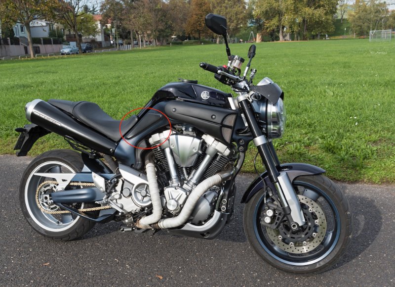

Die gehören an sein Mopped, da wo rot markiert ist:

Hallo Jens, ich trau mich mal.
ich hab mal in der engsten Familie darüber gesprochen.
Der Preis ist immer gleich - 800 bis 1000Euro. Wir sind Werkzeugmacher, Techniker - Konstruktion, Modellbauer - Gießereitechnik, CAD-Konstruktion, Ing Maschinenbau und Musealer der das von Hand fertigen würde...
Anfertigung aus Holz - eine alte handgeführte Kopierfräse findet man nur noch im Museum. Im Deutschen Museum sollte der Mario (Glaub der war die Leitung der Restauration) wohl noch soetwas haben.
1. Möbelschreiner. Besser eine kleine Schreinerei. Denke das Teil ist ca 60-70mm hoch (Wölbung). Die können das konturmäßig schon gut auf den Bandsäge sägen. Elektrische Feile und biegsame Welle ist auch sehr hilfreich.
2. Modellbau für Gießereitechnik (früher Stellmacher) - die können alle huckenschiefes messen und kopieren, auch wo ein normaler Mensch nichst mehr messen kann. Die haben tausend Schablonen, Fühler ,Tasten um die Kontur abzugreifen,...
3. CAD - Konstruktion - Datensätze schreiben - auf eine Maschine spannen!!! und fertigen. Im Hobbybereich hat meine Sippe mal mit der David-Software gespielt (3D-Kopf). Heute kostet so ein System in viel besser ca. 1800Euro - nur zum messen. Da müßte doch der Nanno bepflastert sein - den Herrn kenne ich nicht - schätze ich aber so ein. Mit dem System kann man auch Motorengehäuse vermessen und dann nachfuddeln. Herr Schnupfhuhn sollte doch Kenne haben.
Es gibt auch Meßmaschinen - dann Datensätze,....
4. Gießen in Farbe und Pikmente Holz - halt keine Maserung.
5.Selber fertigen.. für mich auf jeden Fall - Zeit ist da und Geld wird nicht viel gebraucht.
Sohnemann (Modellbau) sagt: Die Wulst am Grund der Auflage würde er weglassen, besonderes Merkmal ist auch noch der Verlauf der Maserung.
Gruß Gustav

Aus Holz kann das eigentlich jeder mit etwas Geduld,einer Stichsäge, einer Raspel und Feile selbst hinbekommen.
Mit besserem Werkzeug entsprechend schneller(Band- oder Dekupiersäge)
Ist eigentlich nur eine Fleißarbeit.
Meine ich jetzt ganz im Ernst. Kostet dann fast nix.
Allerdings ohne den Wulst.
In einer Tischlerei kostet das sicher auch einige hundert €.
Falls du wirklich eine Fa. findest, die da auch nur ansatzweise Lust drauf hat. :oops:

Flex, Powerfeile, Zeit

3D-Scanner und 3D-Drucker? Man kann ja auch mal mit der Zeit gehen... ;-)
Edit: die hier machen z.bsp. beides: https://www.rapidobject.com
Mal fragen kostet nix...
Edit2: Achja, Holz.. Is noch früh...
Dann halt nur scannen und klassisch fräsen...
