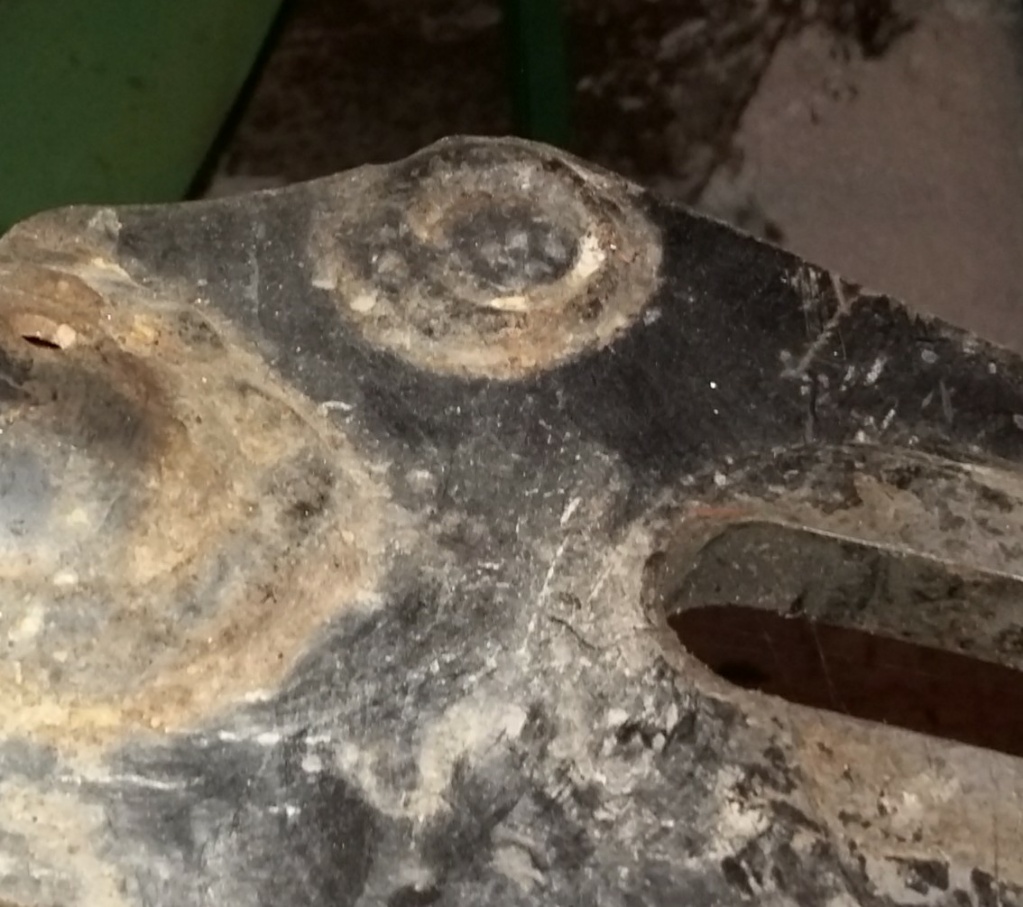

Da die Schwinge für die neuen Federbeine wieder in den Originalzustand, Zweiaugenfederbeine, zu versetzen ist, also die draufgebratenen Augen für die untere Gabel der nichtoriginalen Federbeine wegzuflexen und die weggeschnittenen Stehbolzen wieder zu implantieren sind, brauch ich zwei Löcher in den Endplatten.
Zum Loch gleich a Zusatzfrage.
Was is gscheiter?
1. Ein untermaßiges Loch bohren. Die Trägerplatte aufheizen und von innen eine 10.9er Schraube mit Schaft durchziehen. Den Kopf innen zweimal anpunkten.
2. So wie oben nur den Kopf abschneiden und nur den Schaft verschweißen
3. Ein Loch bohren, ein passendes Gewinde in die Trägerplatte schneiden, einen Stehbolzen reinschrauben und diesen hinten verschweißen.
4. Ins Loch ein Gewinde schneiden, das Federbein mit deiner Schraube anschrauben und hinten kontern.
5. ...
Beiträge: 19128
Re: Was wär für die Suzuki zu empfehlen?
Beitragvon hiha » Mo 23 Dez, 2019 11:23
1, aber das mit Untermaßig wird schwierig.
Ich schau mir mal die Originale an, wie die das gemacht haben. Da ist nur der Bolzen durchgesteckt und von hinten angeschweißt.
Nimm übrigens "nur" eine 8.8er, weil die das Schweißen besser aushält.
Beiträge: 18364
Beitragvon KNEPTA » Mo 23 Dez, 2019 11:32
Schaut aus wie a 16er Bolzen mit einem 10er Gewinde vorn drauf.
Beiträge: 19128
Beitragvon hiha » Mo 23 Dez, 2019 11:44

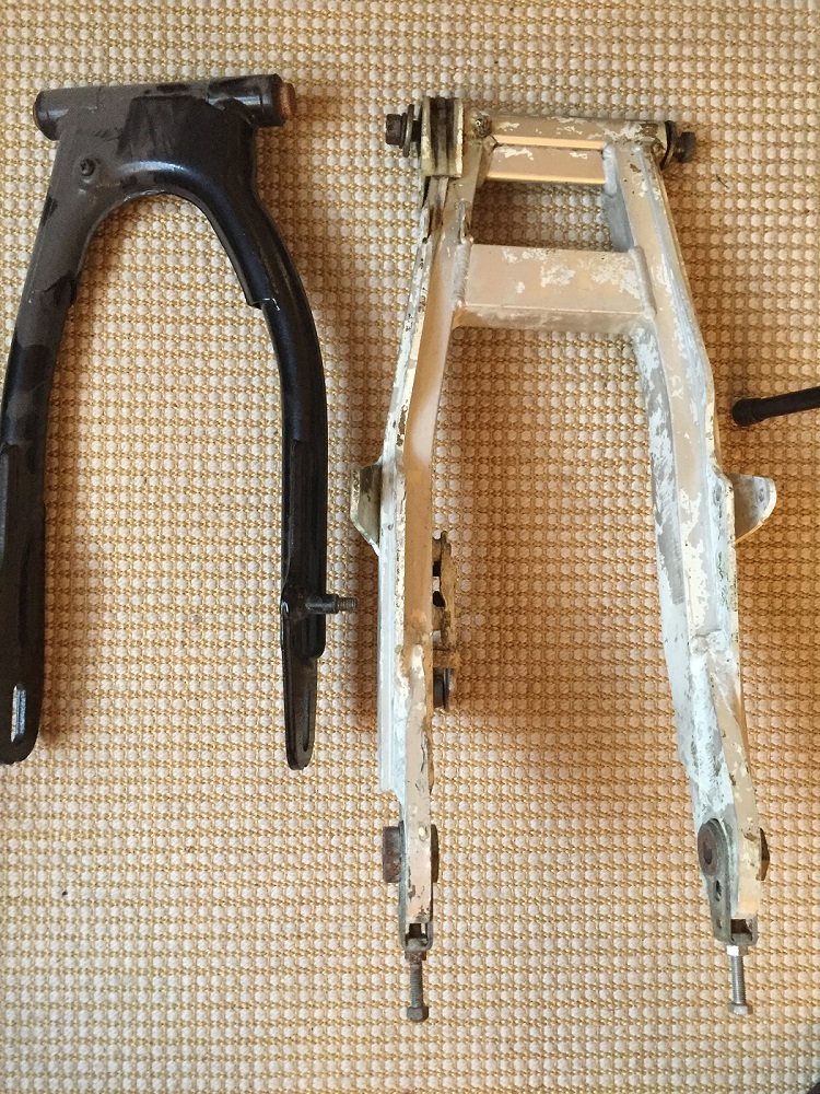

Beitragvon 005rs » Fr 27 Dez, 2019 17:41
005rs hat geschrieben:
Nur so mal als Idee:
passt da an die SP 370 eventuell nicht eine leichte Suzuki RM Twinshock Aluschwinge samt passendem leichtem RM Hinterrad?
Gruß Pit
und Schöne Weihnachten.
Also,
ich habe mal in meiner Werkstatt nachgesehen:
links eine Yamaha SR 500 Schwinge
rechts eine 1979er Suzuki RM400 Schwinge.
Falls Du Maße brauchst, kann ich die diese rausmessen...
Gruß Pit.
005rs
Beiträge: 251
Beitragvon hiha » Fr 27 Dez, 2019 18:18
Die SP- Schwinge ist von der Länge und Federbeinposition fast identisch mit XT500. RM ist schon verdammt lang.
Beiträge: 18364
Beitragvon KNEPTA » Fr 27 Dez, 2019 23:01
Ich hab vom motorang die alte verbogene Schwinge der XT bekommen. Die ist um a Ecken kürzer wie die der SP. :gruebel:
Beiträge: 19128
