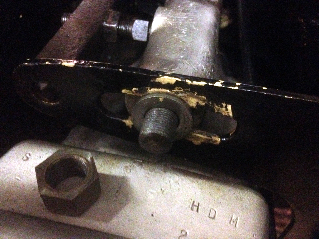

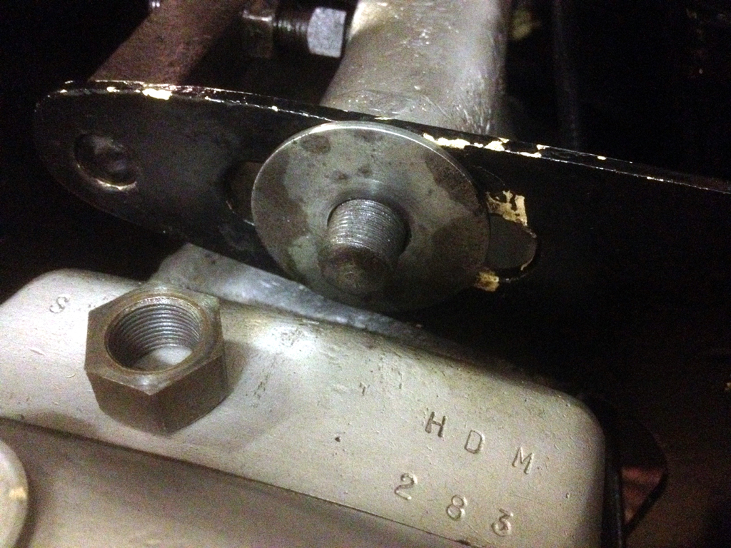

Hallo Leute,
das Getriebe meiner Enfield muss daran gehindert werden, sich im Betrieb in seinen Aufnahmen am Rahmen zu verschieben.
Verwende ich lieber eine große, oder lieber eine kleine Unterlegscheibe? Jetzt ist Euer Theoriewissen oder aber auch einfach Eure Praxiserfahrung gefragt... Ich selbst bin unbefleckt von maschinenbautechnischer Rechnerei, Flächenpressung, Vorspannung und all diesen Dingen. :fiessgrinz:
Ziehen wir also die Mutter mit sagen wir 35 NM an. Die 35 NM drücken nun auf die größere Unterlegscheibe (mehr Fläche) oder auf die kleinere Unterlegscheibe (weniger Fläche). Was ist besser? Ich würde sagen, dass die große Unterlegscheibe mehr taugt, dreh mich da mental aber im Kreise und kann mein Gefühl auch nicht wirklich begründen!
Und Ihr so?

Hemdsärmelig aus der Praxis kommend würde ich sagen:
Langloch = große U-Scheibe (Karosseriescheibe)
Beiträge: 4332

Ich würde eine Zwischengröße besorgen, in der Stärke der kleinen.

Bin ich dabei, große Beilagscheibe, schön dick, dazu noch nen Federring. Was sagt denn die Explosionszeichnung?

Ich bin da beim Dirk. Die Scheibe sollte schon stabiler sein als so 'ne windige Karosseriescheibe, muss aber nicht so einen gar großen Durchmesser haben. Schraubensicherung mittelfest wegen der Vibes, fettich.

Hallo Jonas
Mit der großen Scheibe hast du mehr Reibfläche die ein verschieben verhindert. Welchen Durchmesser brauchst du?
Edith: das Getriebe wird doch mit einer Stellschraube positioniert. Dann rutscht ja auch nichts. Trotzdem dicke große Scheibe nehmen damit du keine Macken in der Rahmen drückst.

schnupfhuhn hat geschrieben:Bin ich dabei, große Beilagscheibe, schön dick, dazu noch nen Federring. Was sagt denn die Explosionszeichnung?
Die Explosionszeichnung sagt: Irgendwo zwischen meiner übergroßen und meiner sehr kleinen Scheibe. Tendenz Richtung "eher groß".
Mich interessiert der Spaß ein Stück weit auch von der theoretischen Seite her. Aber letztlich reicht natürlich die Praxiserfahrung! :fiessgrinz: Große Beilagscheibe also.
Meine Herren: Und der Federring?! :weg: Ich tät da bissl Schraubensicherung drauf und gut ist´s.

sejerlänner jong hat geschrieben: Mit der großen Scheibe hast du mehr Reibfläche die ein verschieben verhindert.
Grüß dich, Karsten! "Reibfläche" also, merci! :smt023 (Passende Scheiben habe ich bzw. pass sie mir an.)
sejerlänner jong hat geschrieben: Edith: das Getriebe wird doch mit einer Stellschraube positioniert. Dann rutscht ja auch nichts.
Genau, da gibt es eine Stellschraube. Die hat aber nun nicht sooo viel Auflagefläche am ollen Alugetriebegehäuse, daher schadet es bestimmt nicht, passende Scheiben zu verwenden, um zusätzlich ein Verschieben zu minimieren/verhindern. Und trotz Stellschraube arbeitet da immer irgendetwas...
