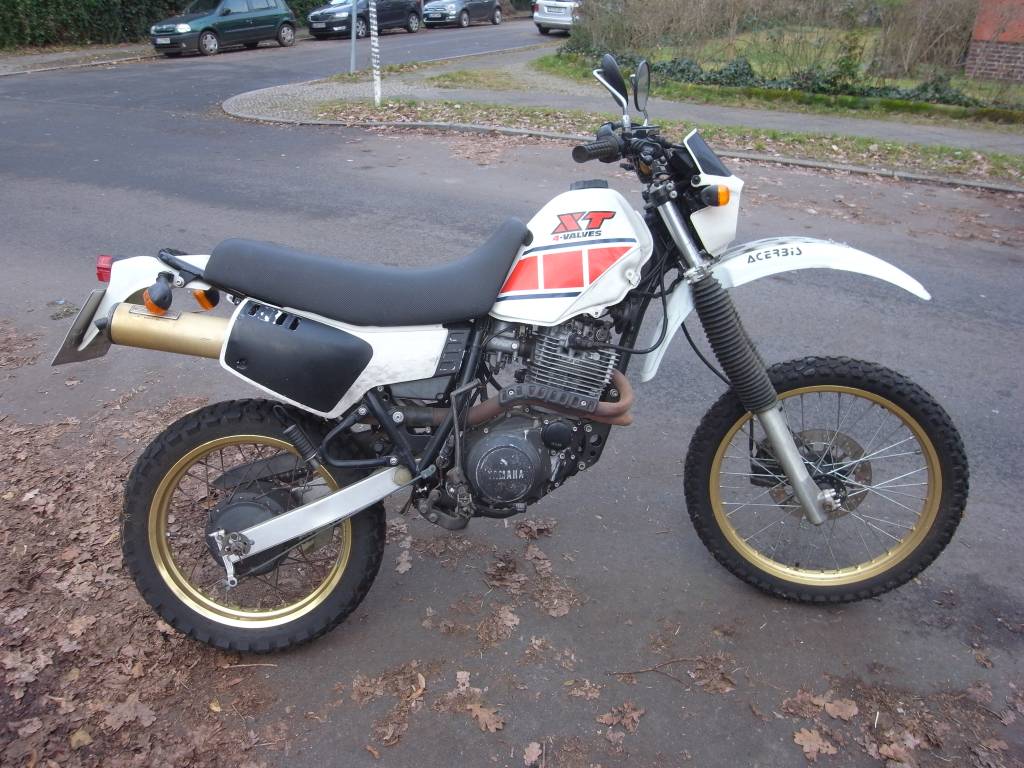

Beitragvon Straßenschrauber » Do 23 Jan, 2020 15:11
Geduld. Die XT600 kommt erst noch zu mir.
Und dann muß entweder das Wetter passen, das kann dauern, oder das mit dem Hallenplatz klappt doch noch.
So sieht sie jetzt aus:
Für geschenkt nicht so schlecht! Felgen sehen noch super aus.
Es gab noch die Lufthutzen, den originalen Fender, einen neuen VA-Krümmer und neue Blinker für hinten dazu.
Aber ihr wollt ja Schadensbilder! Die kommen noch, ganz bestimmt ...
