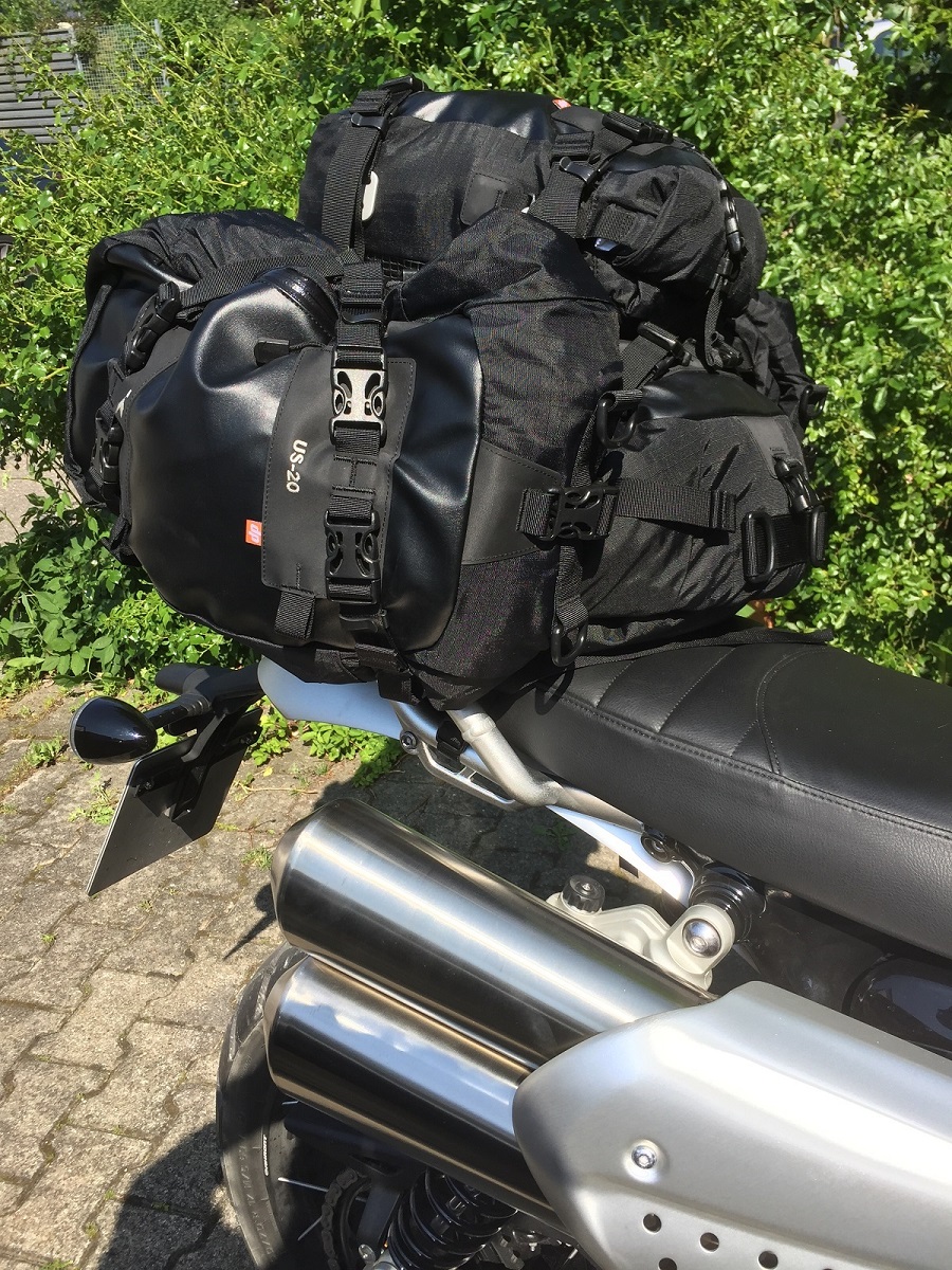

Beitragvon 005rs » Mo 20 Apr, 2020 12:01
Hallo,
ich benutze das Gepäcksystem von Kriega:
hier mittig 1x US30 + oben 1x US10 und seitlich jeweils 1x US20.
Bin zufrieden damit und kanns daher weiterempfehlen.
Gruß Pit.

Beitragvon Straßenschrauber » Mo 20 Apr, 2020 12:30
@Pit: Auch interessant.
Die Sachen für den Topcaseträger werden sicher weit weniger belastet als Gepäck seitlich.
Mir wär das auch zuviel Last zuweit hinten und zuweit oben.
Wenn, kommen bei mir dort die leichten Sachen hin, Zelt, Schlafsack, Matte, in einem wasserdichten Dufflebag.
Wobei ich seit Jahren mit 2x30Litern und evtl. einem kleinen Tankrucksack, ohne Gepäck auf dem Heckträger oben auskomme, auch mit dem Zeltzeugs.

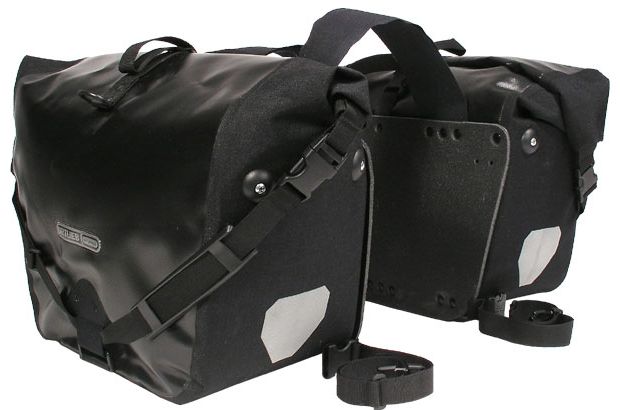

Bin sehr günstig an ungebrauchte Ortlieb Moto (alte Bauart) gekommen, da hab ich diese Bedenken beiseite gewischt:
Wauschi hat geschrieben:TOURATECH (Ortlieb) Bei jedem Sturz ist mit einem Loch zu rechnen. Wasserdicht sind die seit der ersten Ausfahrt nicht mehr.
Ich hab sowieso Panzertape dabei.
Da ich nicht wirklich Gelände fahre, werden die Taschen hoffentlich eine Weile überleben.
Meistens hab ich einen dünnen wasserdichten Rucksack dabei, da sind Reservesocken, Handschuhe, Unterwäsche usw. drin.
Auf dem Fahrrad hab ich schon ewig Ortlieb-Taschen. Die sind manchmal nach Stürzen, Bergpartien usw. undicht gewesen.
Sattler, LKW- oder Boots-Planenbuden können die leicht reparieren (schweißen, nieten usw.).
Ich hab auch mal ein Stück Folie mit aufgeklebt. Mit einem Heißluftfön läßt sich das Material auch schweißen, das hab ich aber noch nie gemacht.

Die Ortlieb Moto funktionieren auf der XT600 43f ohne Abstandshalter, wenn ich alleine unterwegs bin.
Die können weit genug nach vorne, um auf der hitzegeschützten Verkleidung zu liegen.
Hatte Tom ja schon geschrieben;
gatsch.hupfa hat geschrieben:Ich glaube, generell muss der Wauschi mal unterscheiden zwischen Solo- und Soziusbetrieb.
Bei Soziusbetrieb wird man an einem seitlichen Abstandhalter/Kofferträger wohl bei den wenigsten Motorrädern vorbeikommen.
Bei Solobetrieb dürfen die Taschen schwerpunktmässig günstig so weit vorrücken, bis die Kniekehle beim ausgestreckten Stehen in "Stockerlarschhaltung" anfangen zu scheuern. Und da ist dann ganz einfach die Frage, ob sich unter der Tasche schon eine hinreichend feste Fläche befindet, die der Last widersteht
Empfehlung war da:
gatsch.hupfa hat geschrieben:Ganz wichtig ist der Abstand zum Auspuff, wie Richy schon schrub: zumindest ist ein Omagablech auf den Auspuff mit langem Schlauchbinder zu schnallen, der verhindert, dass der Seitendeckel an den Auspuff gedrückt wird.
Hab ich nicht gemacht, der Seitendeckel ist stabil und gut isoliert.
Allerdings hab ich nur leichtes Gepäck.

Mit 12 kg in der Tasche über dem Auspuff geht es auch, wenn straff abgespannt wird und die Taschen auf Sitzbankhöhe hängen.
Die Tasche wird natürlich warm, aber nichts dramatisches.
Heute bei 20 Grad Außentemperatur war die Tasche auf der Auspuffseite nach stundenlanger Fahrt gefühlt 30 Grad warm.
Erste Spuren von Geäst und Gestrüpp sind zu sehen, nichts Schlimmes, nur beim genauen Hinsehen erkennbar.
