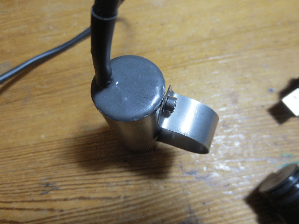

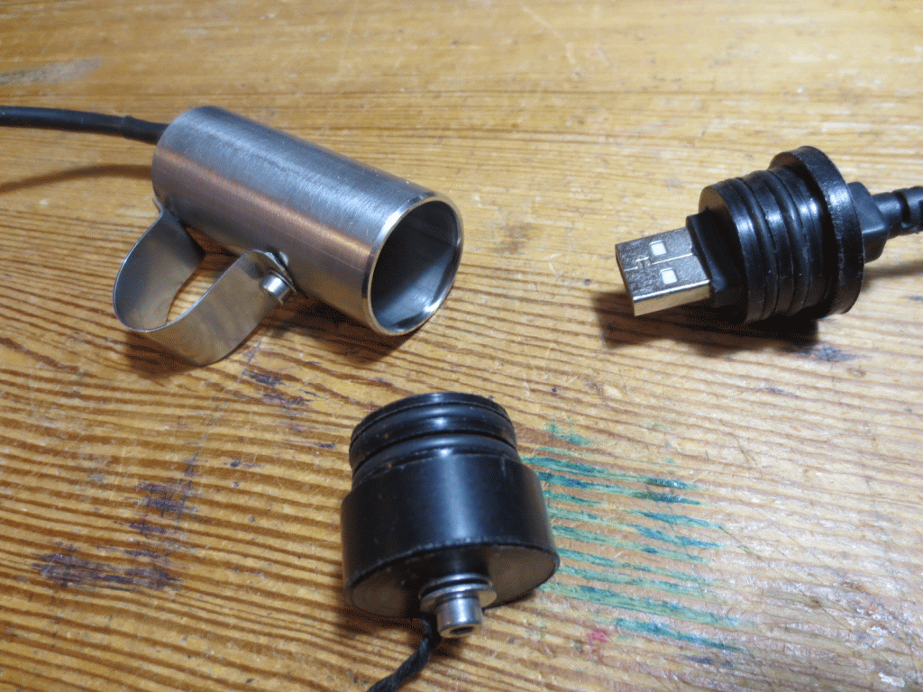

Bei meinem Garmin Zumo 340 hat sich letztes Jahr die Spannungsversorgung verabschiedet. Die Elektronik hinter den beiden Kontaktpunkte im Navi hat den Geist aufgegeben. Eine Akkuladung taugt für weitere Touren auch nicht wirklich, aber die Spannungsversorgung über den USB Anschluß funktioniert noch einwandfrei, ist aber leider nicht wasserdicht.
Der erste Schritt war jetzt eine wasserdichte USB Steckdose für den Lenker zu basteln. Also eine USB Buchse hergenommen und ein Kabel 2x0,5 mm² angelötet. Das ganze in ein 25 mm Edelstahlrohr eingesetzt und auf der Rückseite mit JB-Weld ausgegossen. Der USB Stecker für die Vorderseite sitzt in einen selbstgebauten Stopfen, der hat genau wie der Verschlußstopfen (wenn mal keine Stecker gesteckt ist) eine O-Ring Abdichtung. Zum Testen dann mal alles zusammen gesteckt und für eine halben Stunde unter Wasser gesetzt ...innen alles trocken, Versuch erfolgreich :grin:

Re: Wasserdichte USB Steckdose und Stecker
Beitragvon Straßenschrauber » Do 13 Feb, 2020 13:35
Bisher hatte ich einen 12V-USB-Adapter im Lampentopf, mit zwei USB-Anschlüssen, die nach unten raushängen, offen, mit Vaselinefüllung.
Hat mit ganz normalen Steckern tagelange Regenfahrten mitgemacht.
Aber Deine Lösung ist perfekt.

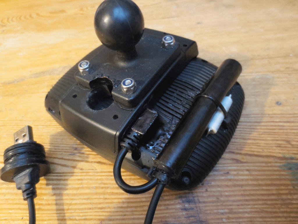

Der USB Anschluß am Zumo muss zwei Aufgaben erfüllen "Laden" und "Daten". Dafür braucht es wegen der unterschiedlichen Pin Belegung im Grunde zwei unterschiedliche Kabel ... was nach einkleben ja leider nicht mehr machbar ist. Ich habe mir jetzt einen Mini USB Winkelstecker besorgt, der mit fünf Adern 1:1 belegt ist. Eingeklebt ist auch schon, ist ein wenig kniffelig da die Buchse im Navi teilweise von der Halterung abgedeckt wird. Jetzt muss ich "nur" noch schauen, wie ich die wechselnde Aderbelegung in "einem" Kabel hinbekomme. Der Plan ist im Kopf fertig, der Rest noch in der Mache...

Der Navi Umbau ist abgeschlossen.
motorang hat geschrieben: Ein kleiner Schalter im Kabel und man kann zwischen Daten und Laden umschalten.
Als Schalter habe ich einen Reedkontakt in das Kabel eingeschleift und das ganze in ein Röhrchen eingesetzt, abgedichtet und am Navi befestigt. Zum Schalten hält man von aussen einfach einen Magneten dran, das funzt im Trockenlauf auf dem Schreibtisch bisher ganz prima. Ladevorgang oder Datenübertragung ... machen genau was sie sollen.
