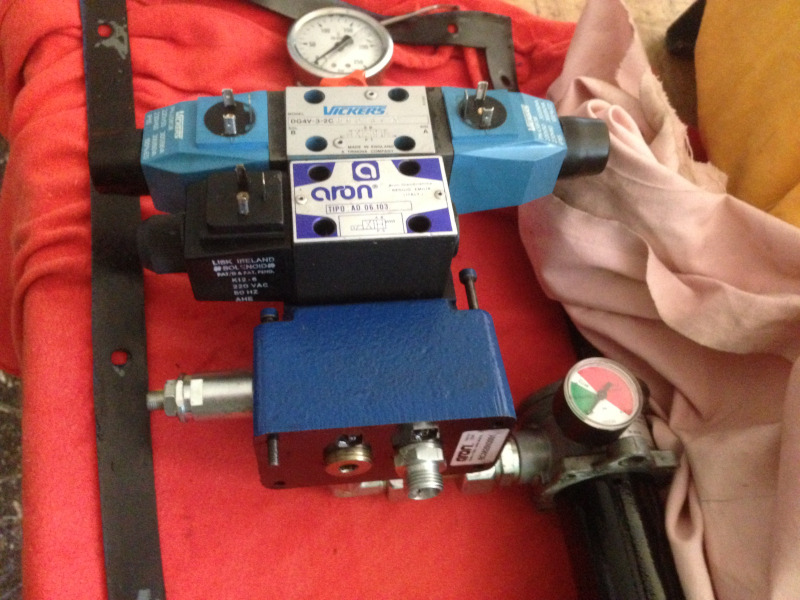

Ich habe für meie Holzspaltmaschine ein anderes Hydraulikaggregat erworben. Da gibt es, anders als bei meinem alten, kein Wegeventil mit Handbetätigung sondern Ventile die elektrisch angesteuert werden.
Wenn die Hydraulikpumpe läuft, und das Aron Ventil ist stromlos, steuert das Aron Ventil den Ölstrom wieder in die Ölwanne. Bekomme das Ventil strom, wird der Druck auf das Vickers Ventil nach rechts oder links geleitet.
Das bedeutet nun, dass sofort, wenn Aron strom bekommt, eins der Vickert Magnete auch strom bekommen muss, damit der Hydraulikzylinder ausfahren/einfahren kann. Gleiches gilt aber auch umgekehrt, Wenn der Hydraulikzylinder stehen bleiben soll, also Vickers stromlos gemacht wird, muss das Aron Ventil auch stromlos werden, damit der Druck nicht gegen das gesperrte Vickers Ventil gedrückt wird.
Puh....... ist das schwer zu erklären! Ich hoffe ich konnte es einigermaßen verständlich machen.
Hier ein Bild, auf dem man die Ventile mit dem Schaltschema erkennen kann.

Kann mir jemand raten kann, mit welchem Schalter das Umgesetzt werden kann. Ich hatte an so einen für eine Seilwinde gedacht, (Kranflasche).
Scheinbar soll es damit aber nicht funktionieren??????

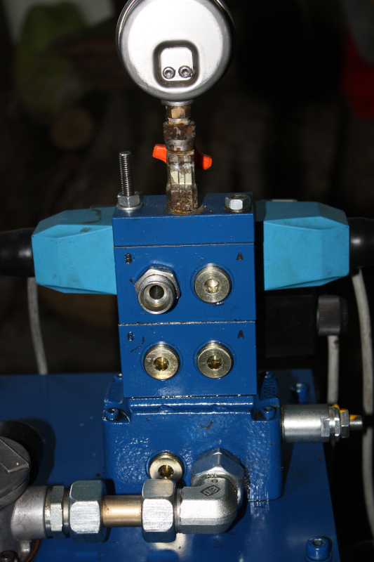

So sieht der Steuerblock aus.
Das Überdruckventil ist doch wohl das silberne Teil an der Seite des Grunkörpers, wo auch die dicke Rüdklaufleitung zum Tank dran ist, oder. Was macht das Ventil denn bei Überdruck? Gibt das dann auch den Weg zum Tank frei? Wenn ja würde das bei erst 160 Bar öffnen. Die brauche ich auch um dicke Brocken zu spalten.

ja das silberne ist wohl das Ueberdruckvebtil, das öffnet bei erreichen des eingestellten Höchstdruck zum Rücklauf, vermutlich das dicke Rohr auf dem Bild. In dem runden Teil ganz links sitzt dann wohl ein Filter. Bei Hydraulikanlagen filtert man gerne im Rücklauf, da man da ein bischen Druck hat und der Filter feiner sein kann ohne das es Vsakuum zieht.
Ich denke da kannst Du Dich schon dran gewöhnen, dass Du meinetwegen mit Links die Richtung wählst und mit rechts fährst bzw anhältst. Wenn Du in einer Notsituation umgekehrt reagierst passiert auch nichts, der Zylinder bleibt stehen und das Ueberdruckventil öffnet. Das ist völlig harmlos, sollte nur nicht dauernd sein, da dabei das Oel sich erwärmt. Das ist halt keine wirklich einwandfreie 2 Handbedienung da nicht manipulationssicher, aber für den Eigenbedarf denke ich ausreichend.

Du schaltest den Motor/die Pumpe an, sonst nichts -> alles stromlos, d.h. das Vickers-Ventil steht irgendwo (nur bestenfalls in Mittelstellung), der italienische Aron durch die Feder in Kurzschluss-Position, dein Öl marschiert faul im Kreis. Faul, weil "Weg des geringsten Widerstands" und so, deshalb ist es völlig egal, wo "V" steht, solange "A" stromlos ist.
Willst du den Zylinder ausfahren, muss demnach Spule Vickers-"a" bestromt werden, damit die Richtung passt, und Aron muss bestromt werden, damit überhaupt Öl zum englischen Kollegen Vickers kommt.
Willst du den Zylinder einfahren, muss Vickers-"b" bestromt werden, wieder zusammen mit Aron.
Not-Aus noch vor oder als Hauptschalter.
BatteriePlus, ein Taster raus, ein Taster rein, jeweils mit Kl.86 an den Vickers-Spulen verbunden. Kl.85 der Vickers-Spulen zusammen auf Arons Kl.85, seine Kl.86 auf Masse / BatterieMinus.
Wenn du dann tatsächlich beide Taster drückst oder einen elektrischen Kurzschluß hast, geht dein Überdruckventil auf.
UVV-mäßig nicht 100%, aber eleganter, als "dauernd" gegen das Überdruckventil zu fahren.
(wenns Zweihandbedienung sein soll: Noch ein dritter Taster in die Masseleitung...)
